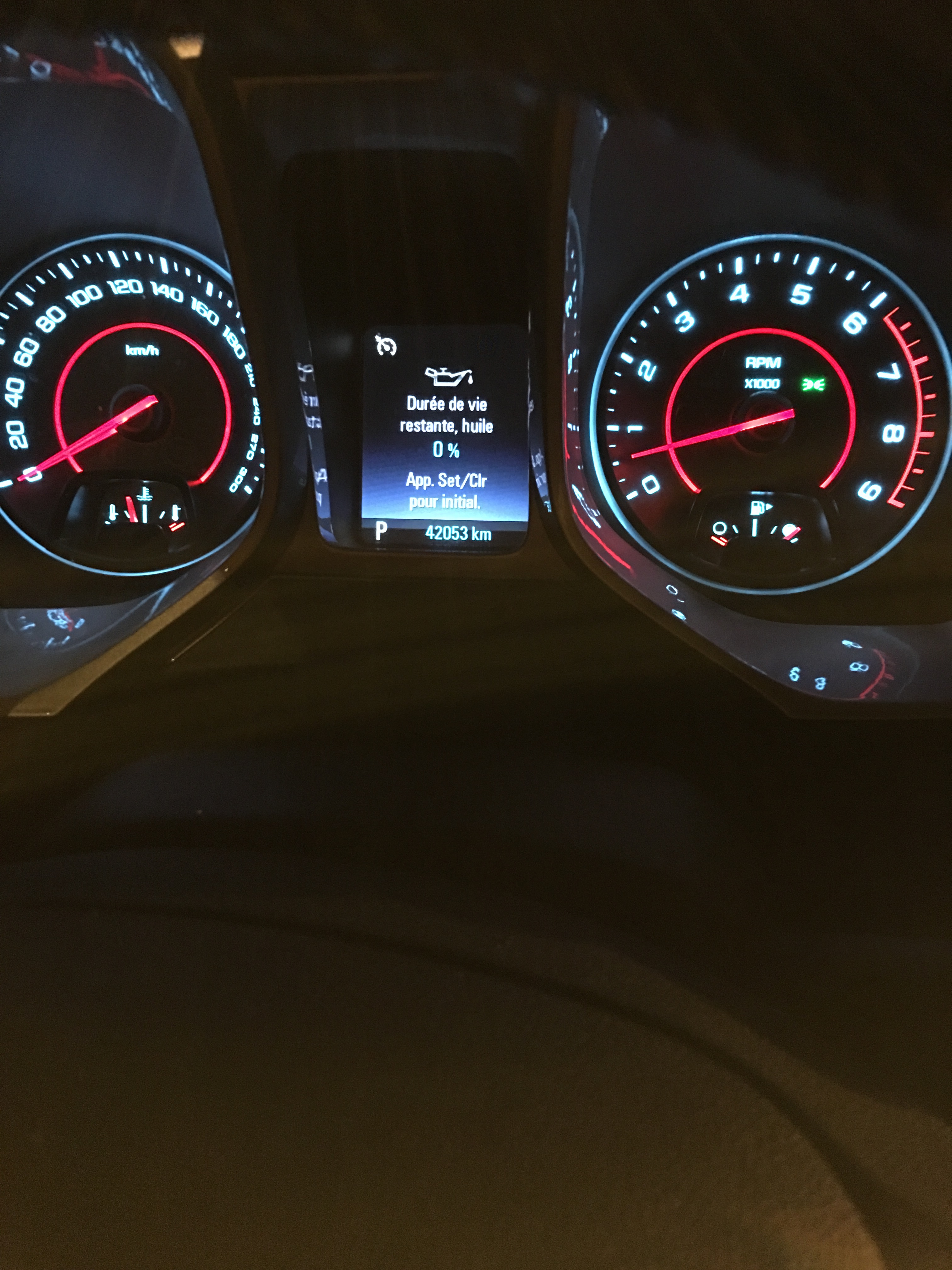

Bon , je roule , je dégomme un peu en ligne droite ( elle a la pèche ) , le bruit reste le même avec des températures proches de zéro degrés .
Et je prends rendez-vous pour avancer ma révision des 45 000 km car l'ODB m'affiche :

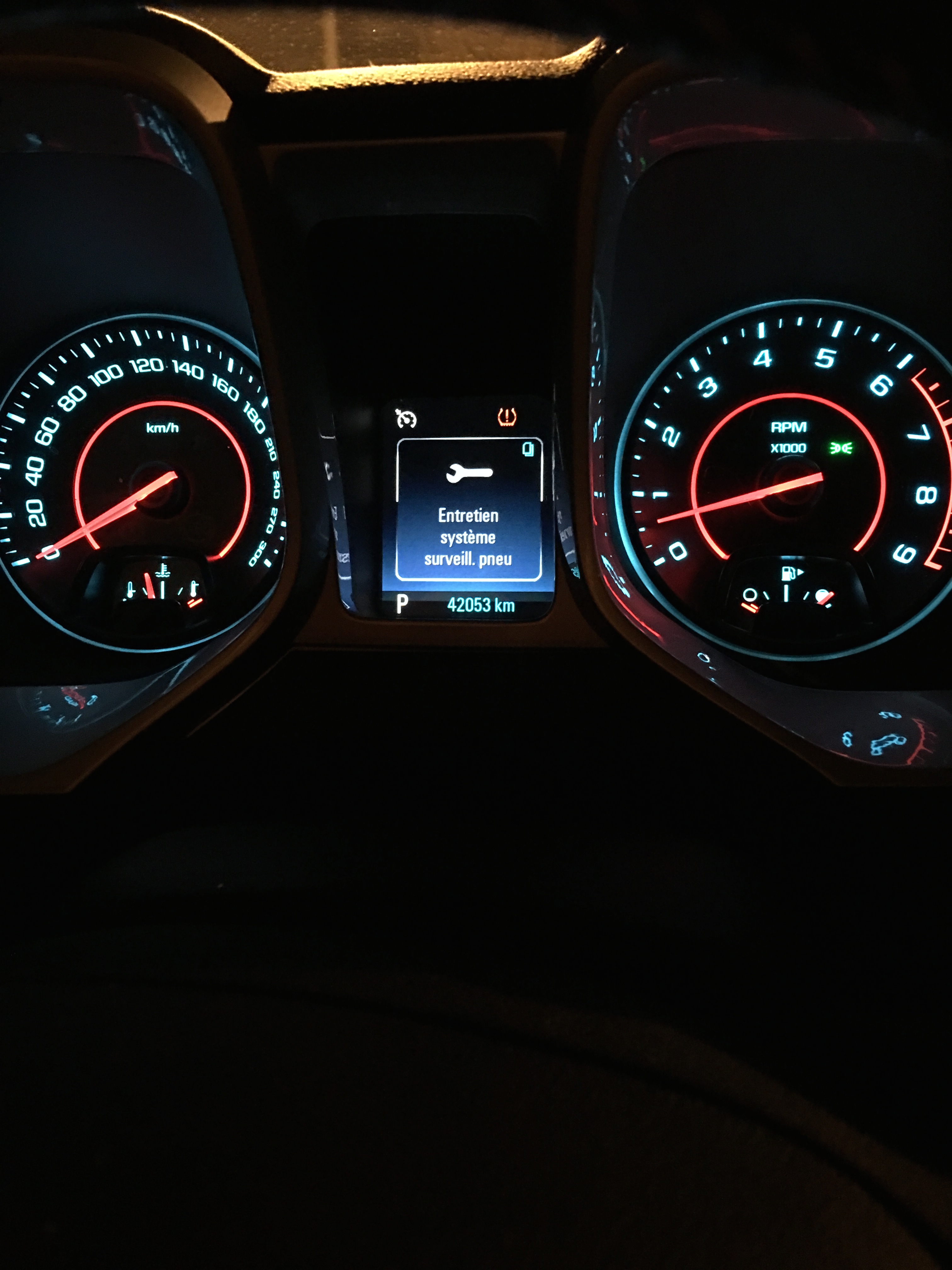

Ça,c'est normal,je suis repassé en monte Hiver :

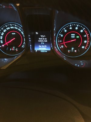

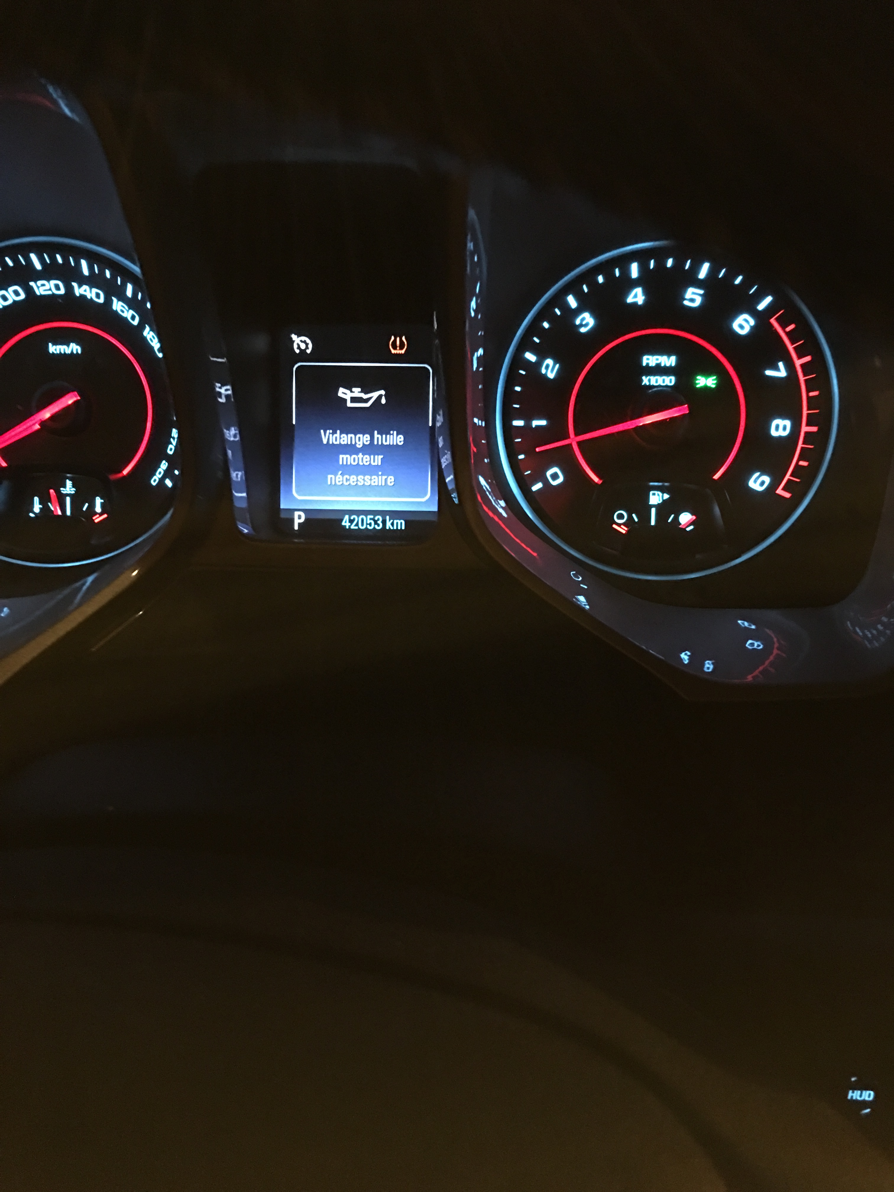

ET :
