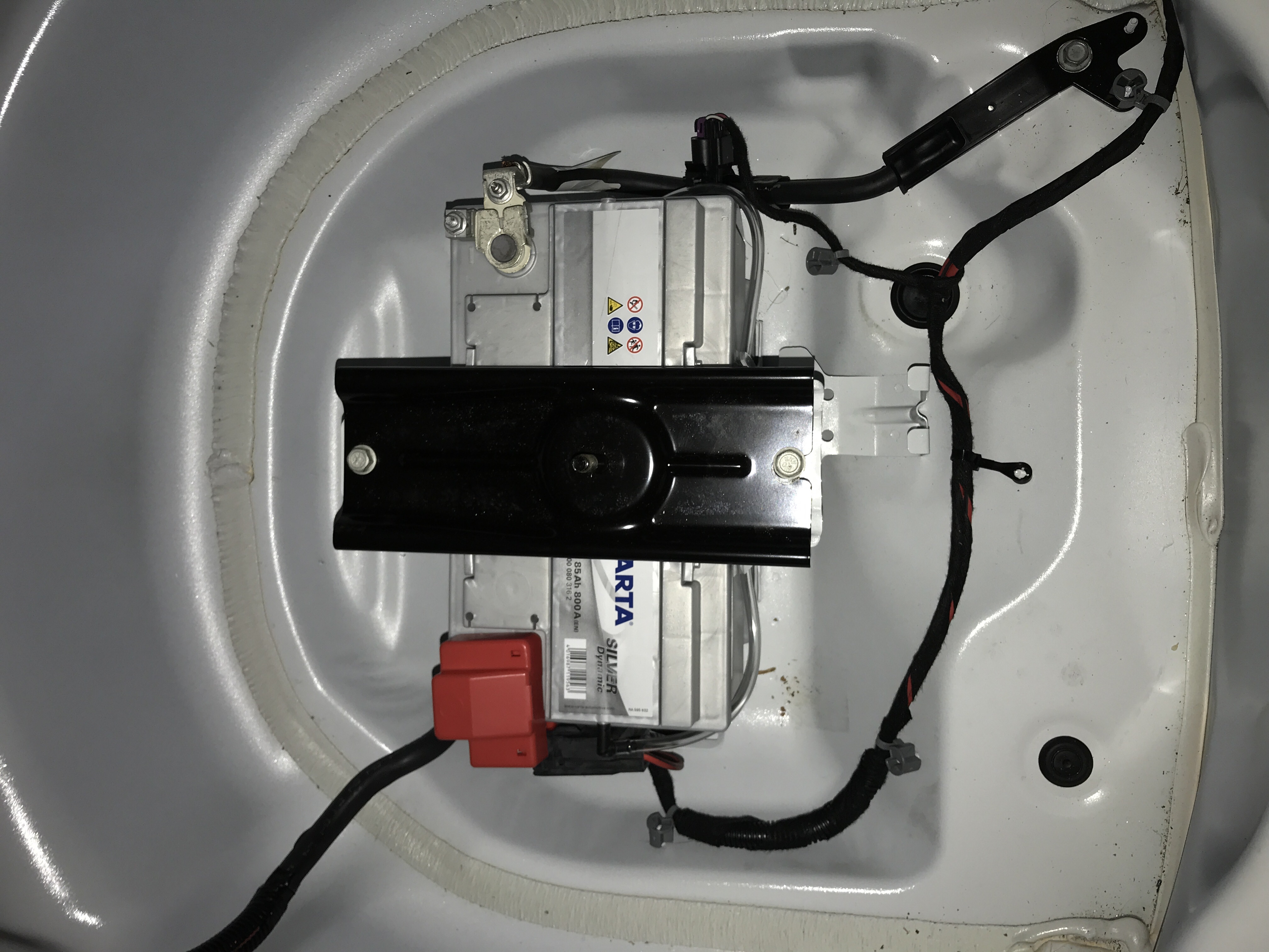

Voilà, montage effectué visiblement sans problème, le bouchon a virer pour brancher le tuyau est le rouge, donc côté positif, avant de remettre tout mon bordel dans le coffre, j’ quand même vérifié qu’elle démarrait et qu’il n’y avait pas de message d’erreur au tdb, RAS si ce n’ ceux déjà présents pour les fdj et éclairage de plaque à LED, je vais quand même brancher la caisse sur le chargeur jusqu’à demain pour être certain que la batterie soit pleine et ensuite verrais si je peux utiliser ma Cam car dès demain, ils ont annoncé de fortes chutes de merde blanche et comme je n’ai pas encore mis ses moonboots et que je suis trop cassé pour le faire maintenant vu la soirée passée au rythme des années 80 :vieux: :vieux: , je remplacerais le roues dans quelques jours/semaines/mois (a voir selon ma motivation :angel: ).
Messages : 6482
Re: Caractéristiques Batterie d'origine
HO bée , ton coffre est propre ! :o
Messages : 10919
CAMAZAL67 a écrit :HO bée , ton coffre est propre ! :o
Et jamais nettoyé ni le coffre, ni l’intérieur, mais les blanches sont les plus propres... :angel:

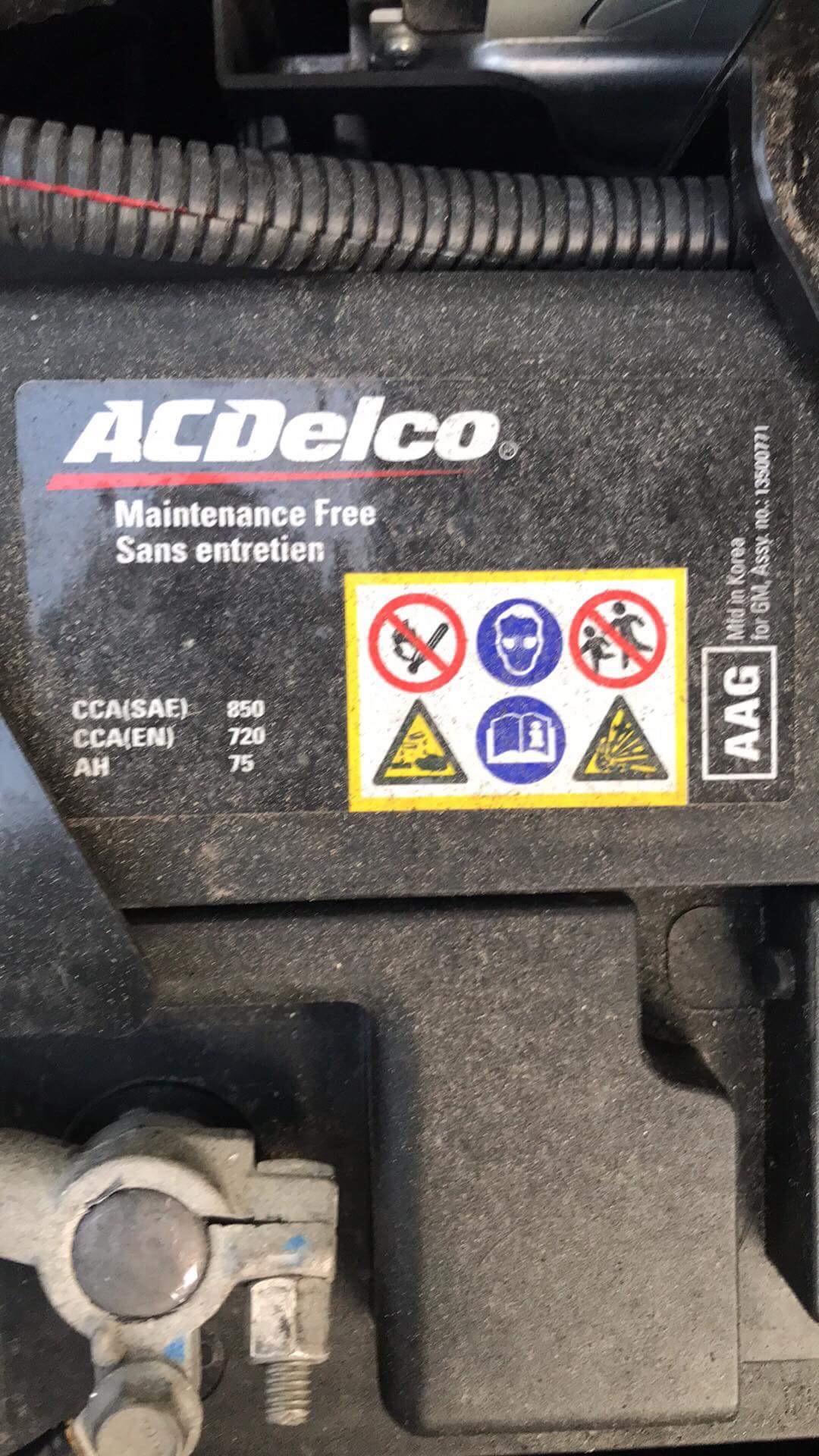

petite question toute con pour les pros de la batterie, voici une photo de celle de l’Orlando, il y a 2 puissances CCA indiquées, il faut que je tienne compte de laquelle ? je peux mettre celle d’origine de la cam à la place de celle-là ?
Merci
Messages : 12117
Tu n'es pas aux USA... Tu n'es pas en EU non plus... Y'a pas une norme Suisse spéciale ? :LOL:
La norme EN correspond aux tests pour l'Europe qui est légèrement différent de celui des us...
Les explications là : https://www.yuasa.fr/informations/techn ... fications/
