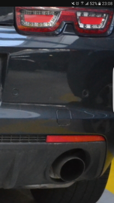

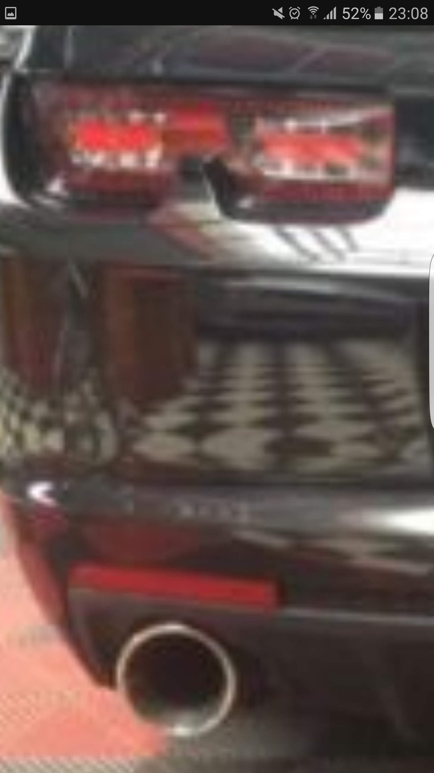

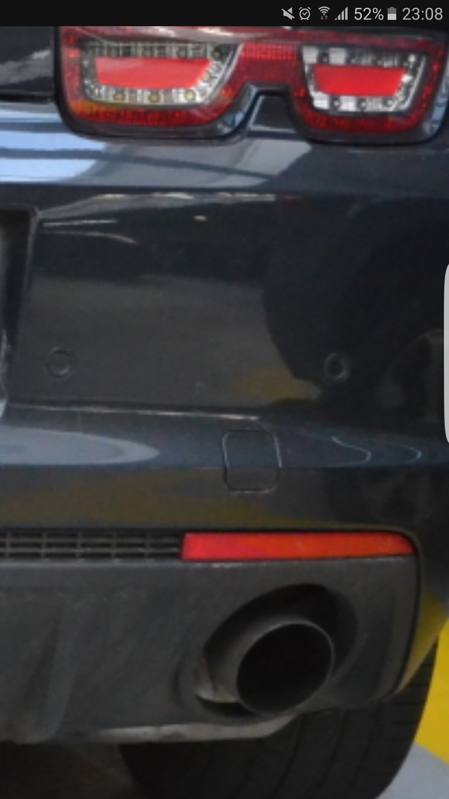

L'un de vous aurait-il déjà posé des embouts d'échappements pour rendre les sorties un peu plus visibles et esthétiques? Histoire de passer de ça
Avant
Avant
à ça
Après
Après
par exemple.
Si oui lesquels et avec quel système de fixation? J'ai vu qu'il existait des systèmes de colliers de serrage, de clips, de vis ou de soudure.
Je ne compte pas changer de ligne et rester stock.
Merci de vos retours d'expérience! :good:

Avis Perso : l'embout rajouté semble être très voir trop proche du "diffuseur" en plastique... Sur les longs trajets la chaleur dégagée risque de faire fondre le dit diffuseur je pense... :\

Perso j'ai des cuts, et j'ai fait souder des embouts INOX de 110mm sur la ligne d'origine. Ça remplit bien les orifices du diffuseur et c'est très chouli :good:
Ça fait plus de 3 ans et ça ne bouge pas.
