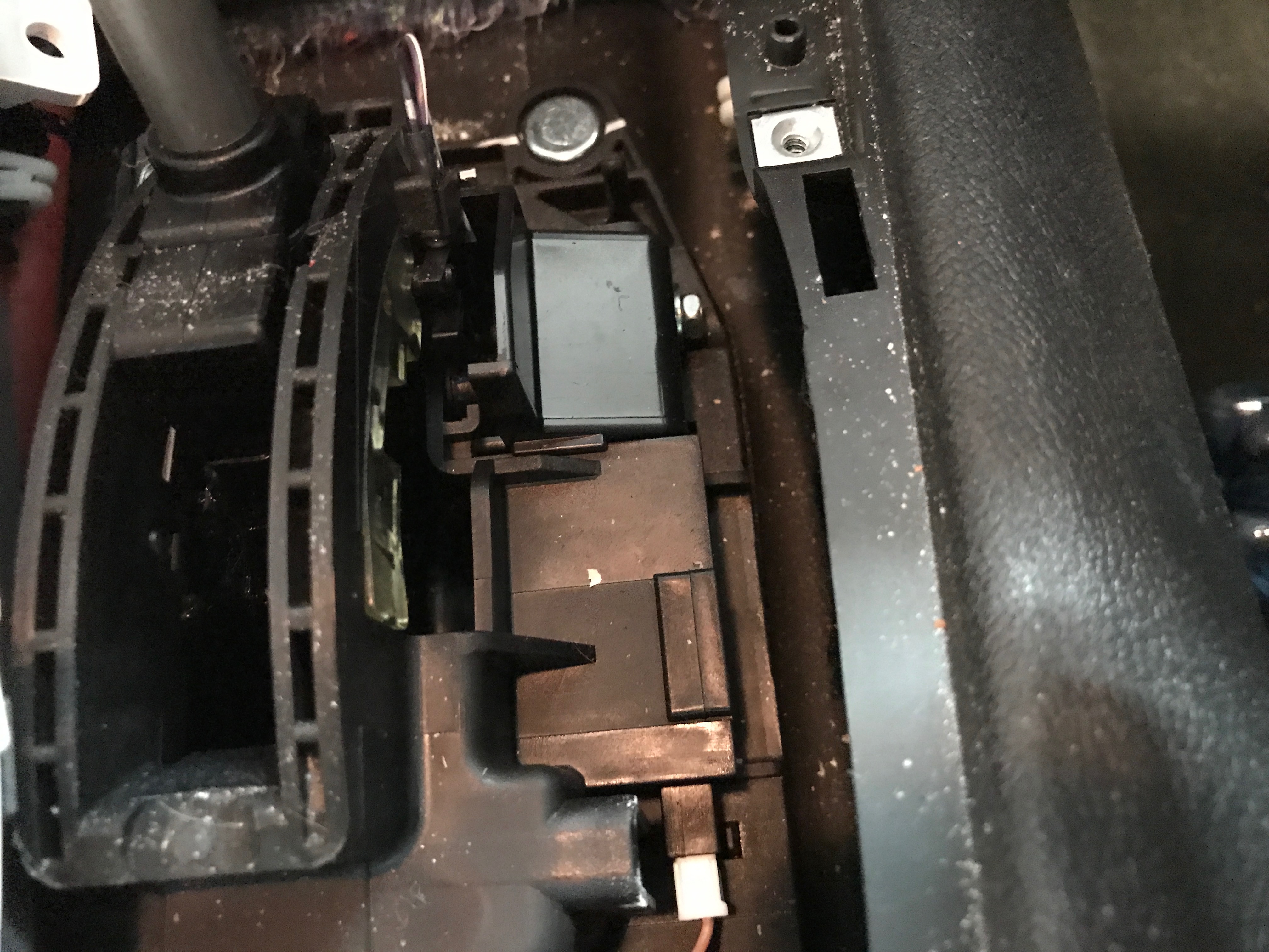

Je suis passé ce matin en concession ; le responsable nous dit que c'est certainement le relai au niveau de la boite de vitesse qui est défaillant .
En effet , le clac ou le clic se fait bien entendre au niveau de la console de la boite de vitesse et la main dessus , on ressent bien ce clic à l'arrière du levier de vitesse !! Ce clic se produit seulement à l'arrêt et pas en roulant .
Rendez vous mardi après-midi pour démonter la console et aviser et changer mes Yellow Stuff en même temps . Dire que je pars le lendemain dans le sud pour 4 jours de vacances
j'ai donc décidé de pas tenter le diable ce week-end en annulant Mennecy sauf si Alain ( Chevroletiste ) pense que ça peut aller .

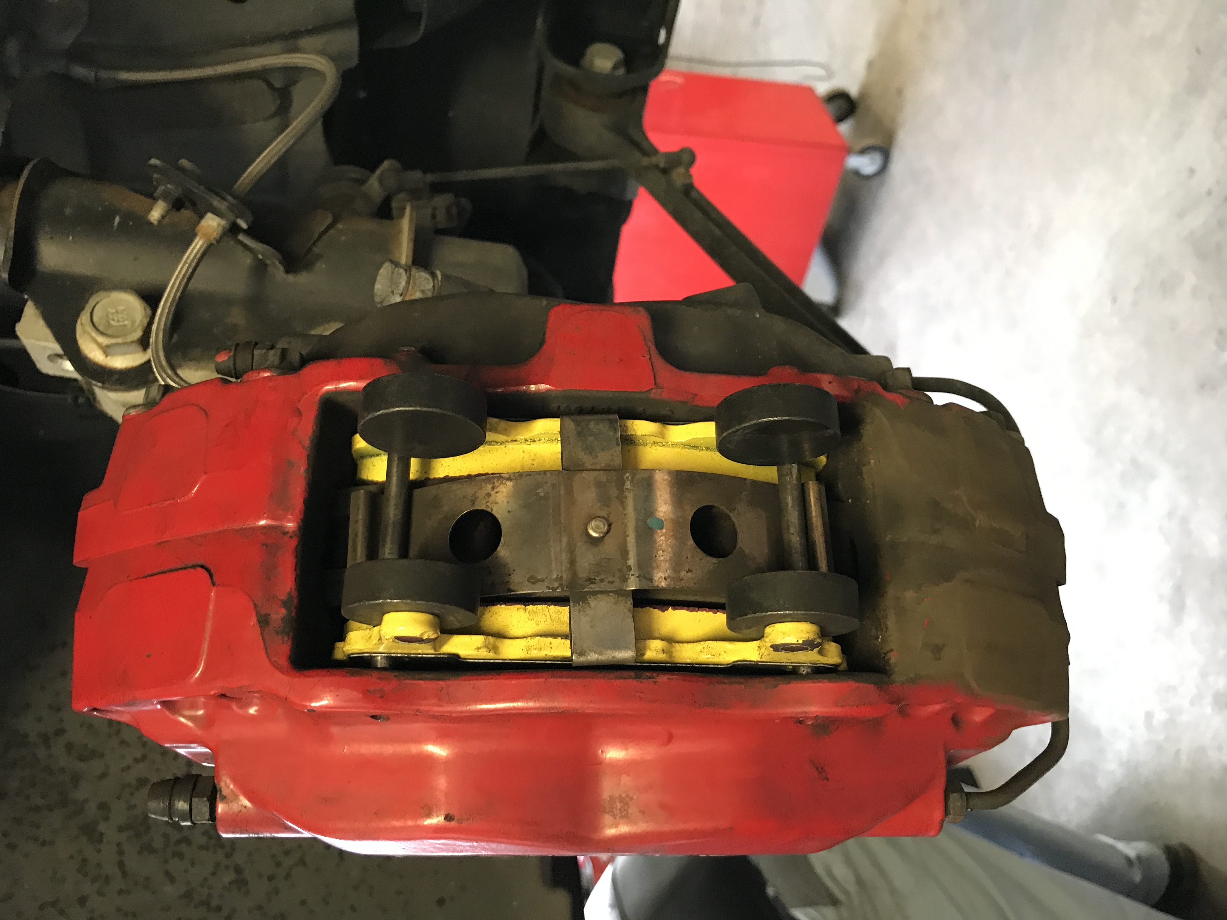

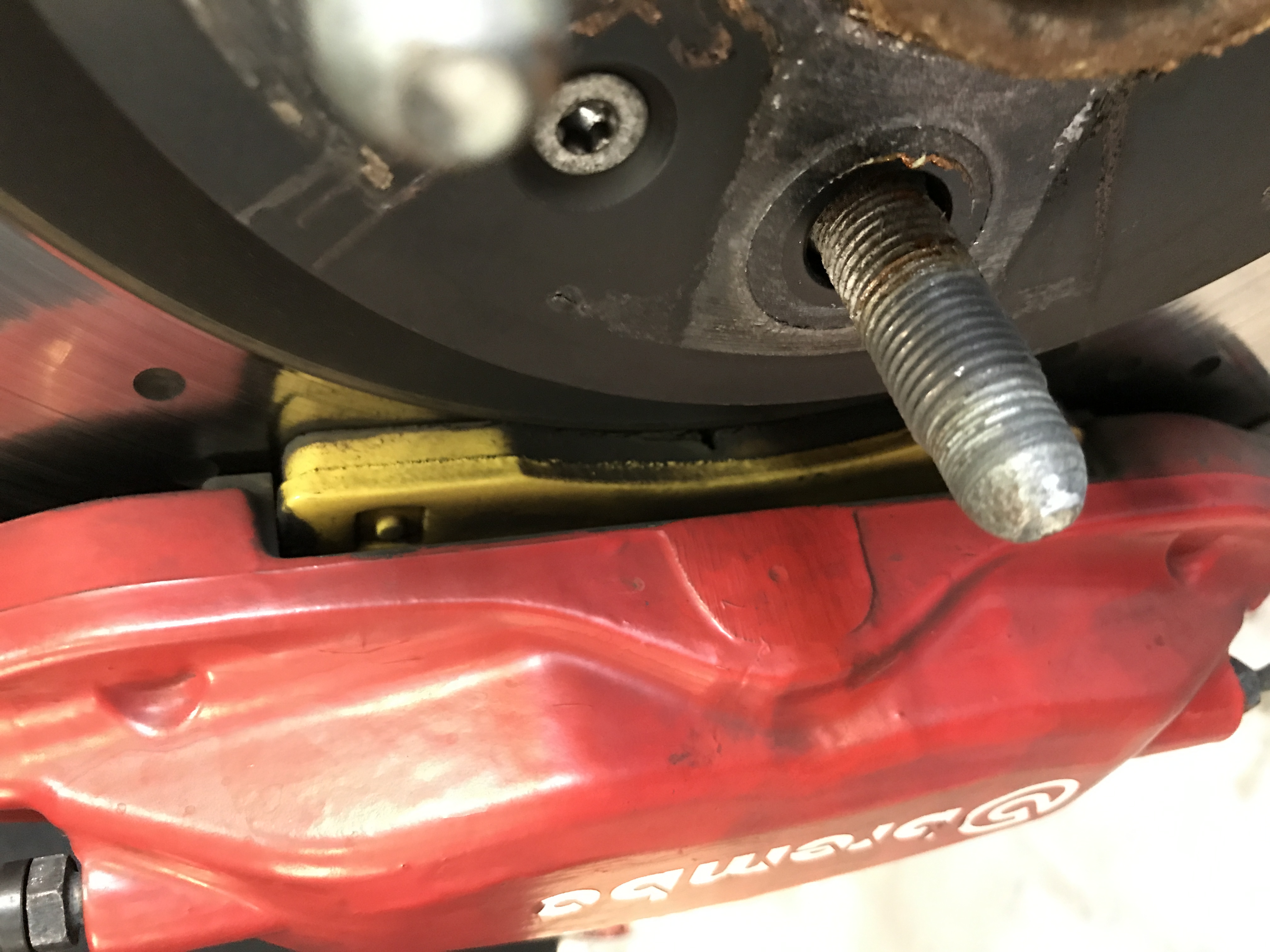

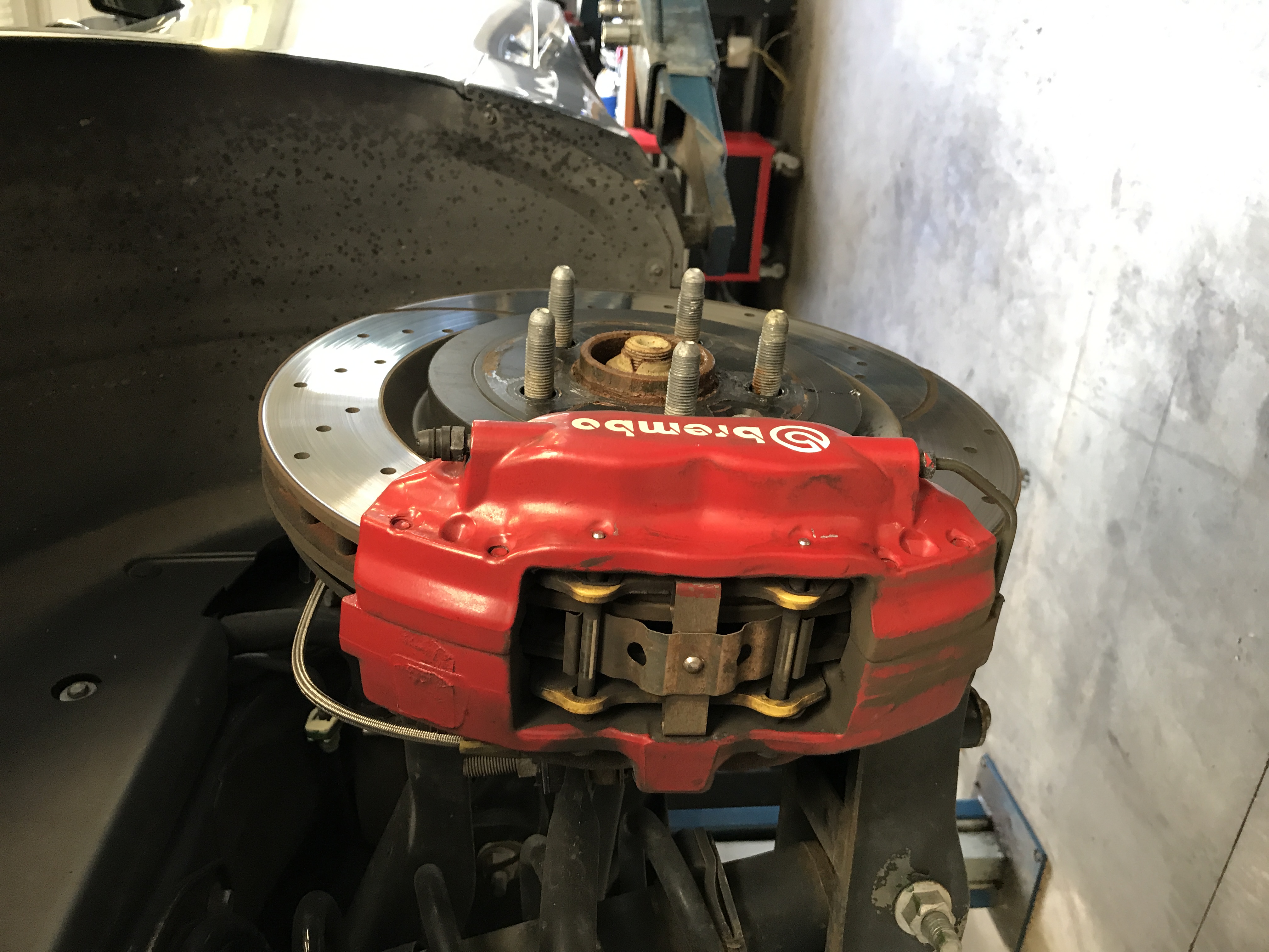

Je suis allé voir Chevroletiste cet après-midi . Effectivement,c'est un bitoniau en plastique qui fait ce bruit :il faut remplacer l'ensemble .
Les plaquettes pouvaient faire encore 5-6000 km . Le visuel sans démonter n'est donc pas convaincant . Mais je sais maintenant qu'elles feront 30-35 000 km . Par contre,l'usure était symétrique intérieur-extérieur et cela rassure quand on pense que les internes doivent s'user + vite que les externes . Les Brembo écrasent donc le disque symétriquement .
Avant : Après :
Avant : Après :
