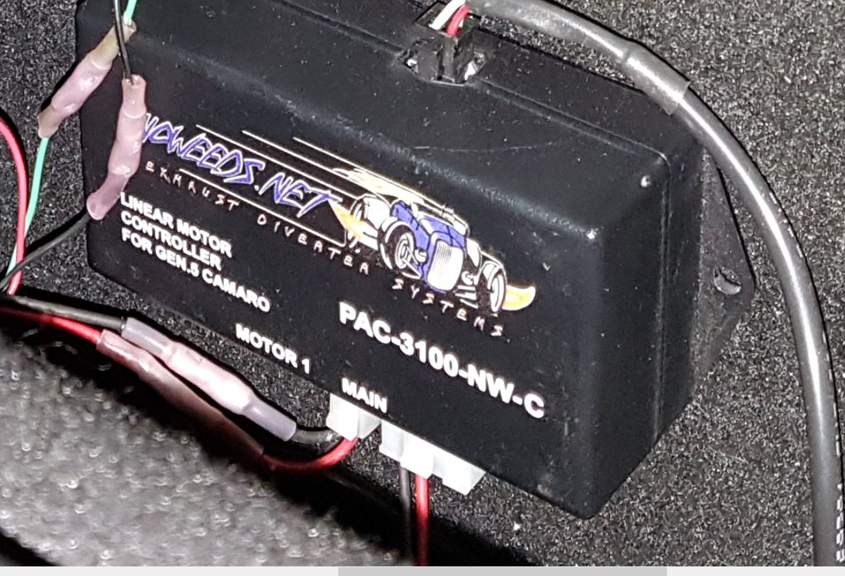

Pour info quand j'appuie sur le bouton "ouvrir", en fin de course j'entend un "clac" qui semble venir du boitier de commande et les 3 loupiotes des boutons clignotent vite pendant une petite seconde.
Quand j'appuie sur le bouton pour fermer, je n'ai pas ca.
Pouvez vous me redonner la procédure de réinitialisation ?

si c'est possible tu peut
peut-être tester en inversant la position des alimentations des moteurs sur le boitier ( motor 1 & motor 2)
comme ça tu verra si c'est un prob mecanique ou électrique ..

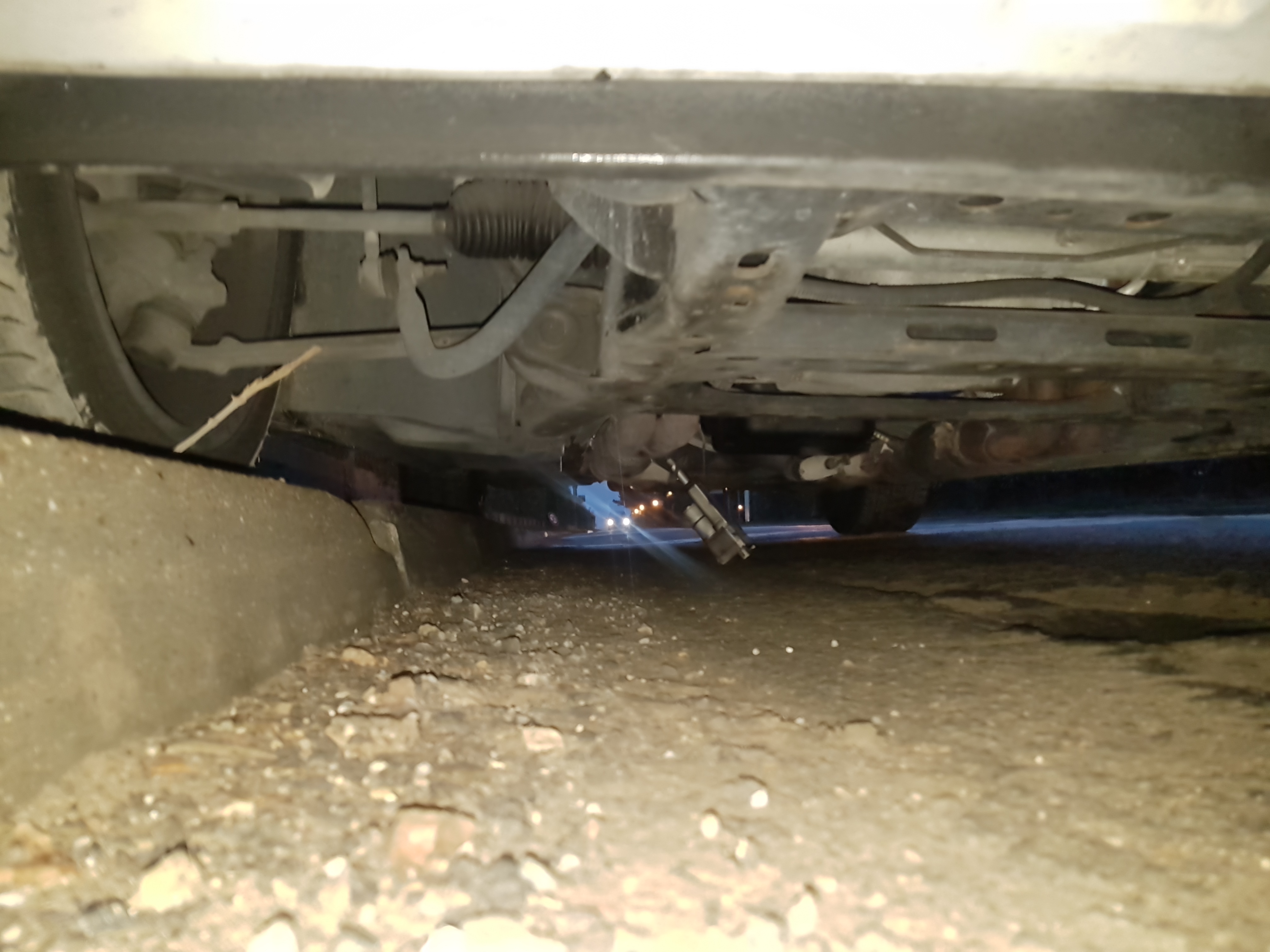

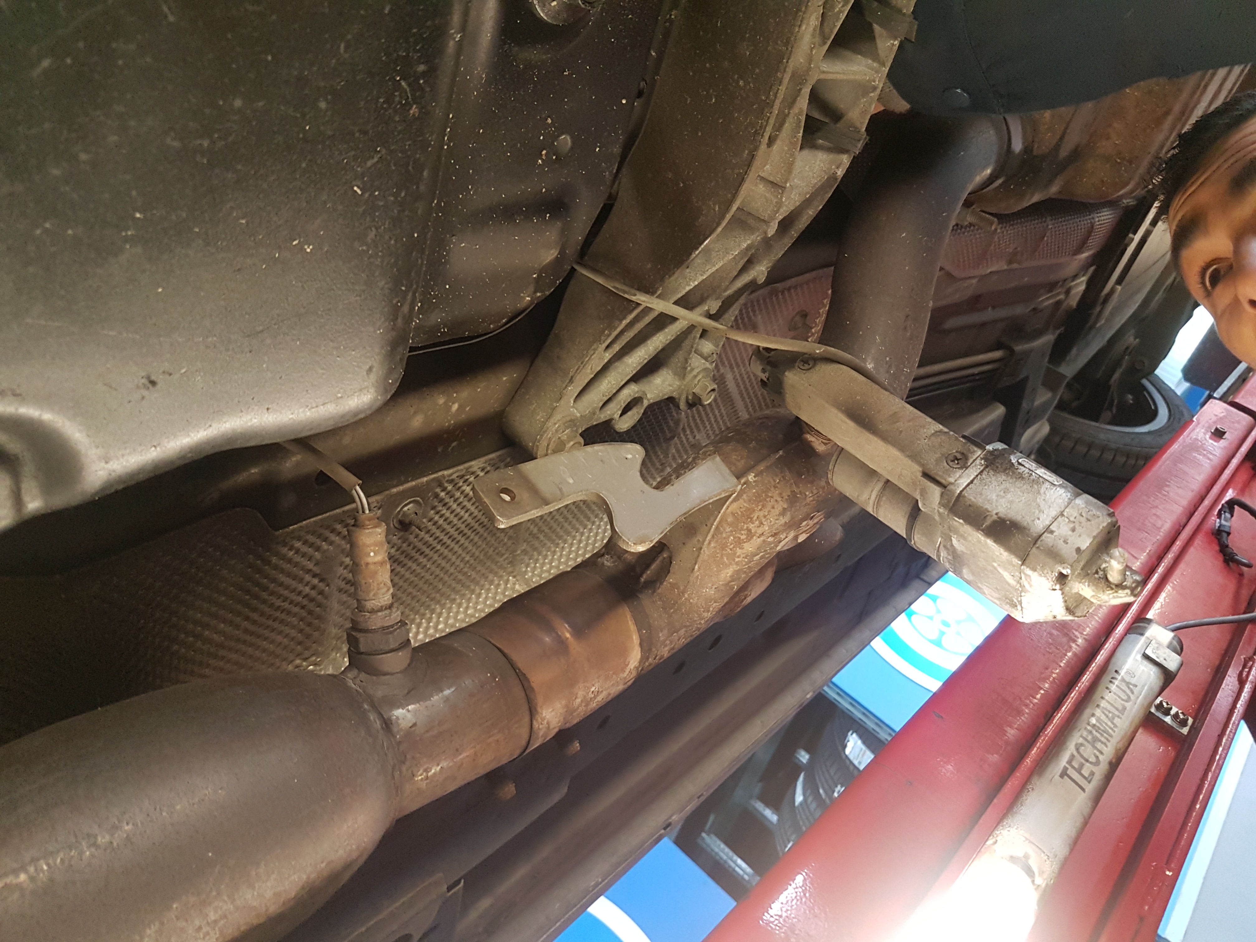

Oups!
J'ai pris un Dos d'ane un peu fort!
Un des moteurs a pas aimé et s'est arraché.
Apres 20km pour aller au garage a coté de chez moi (c'est mes potes chez Speedy Clamart maintenant ), on a levé la voiture pour constater l’étendue des dégâts.
La pate de fixation qui tient la base du vérin a cassé. Il suffira de percer, mettre une vis avec un contre écrous et ce sera reparti
Le problème c'est qu'en 20km a faire traîner le vérin électrique, je l'ai tué. Il va falloir le changer.
En attendant, réparation systeme D :
Demain, a moi le chrono sur le circuit bugatti pour exclusive drive
