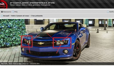

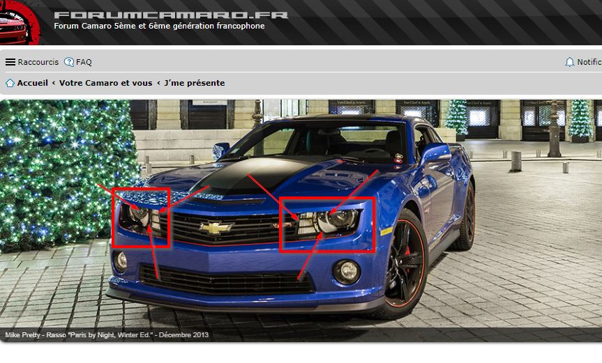

Pour information, cette fois ci, il ne s'agit pas de condensation (gouttelettes) mais bien de buée fine, un peu blanchâtre similaire a ce qu'on obtiens en expirant par la bouche sur une vitre. Elle disparaît trèèèèès lentement après plusieurs heures au chaud et au sec, ou alors en plein soleil (mais en Bretagne au mois de fév.... en Bretagne tout court pardon :bang: c'est pas simple).
Voila voila, j'espère que vos lumières pourront m'éclairer sur ce problème, et honnêtement après changement par 3 blocs optiques différents (remboursé à chaque fois bien-sur) je suis septique quant à la résolution du problème par un Nème changement, même par des blocs officiels GM (le garage a une Camaro SS V8 2012, bloc officiel LEd General Motors, et après vérification, elle leur fait la même chose :bang: )
j'uploaderai des photos quand je serai chez moi ;) pour vous montrer, mais visiblement c'est le même soucis que la Camaro Bleu qui défile parfois dans le carrousel de la banière du forum :
