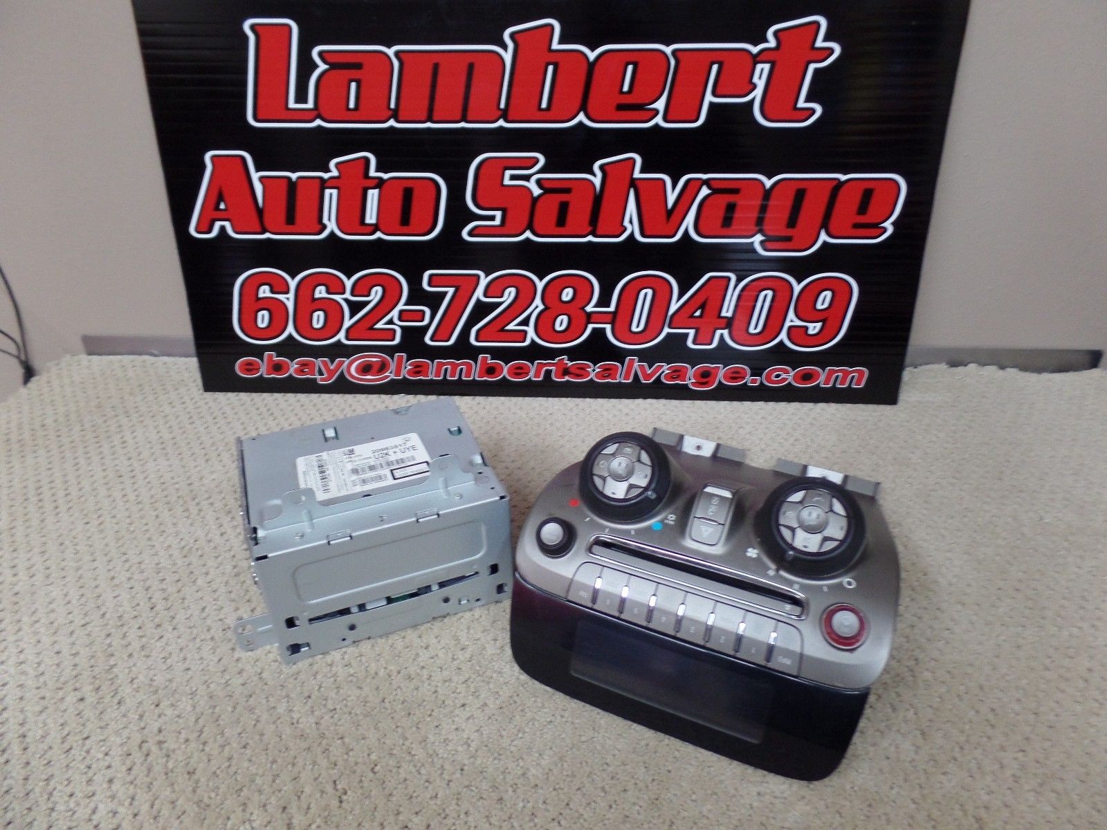

Voila, j'ai vu que certains changaient leur autoradio (le tout simple monochrome bleu sans écran LDC) pour de beaux autoradio android auto, truc de l'espace quoi !
Je me demandais donc, s'il était possible de mettre l'autoradio officiel GM MyLink avec écran LDC (si possible celui avec le GPS, bien que je ne pense pas que ma voiture camaro soit précâblé GPS...) si on a d'origine le petit autoradio tout simple d'origine ?
J'ai trouvé plusieurs bonnes occasions sur eBay : http://www.ebay.fr/itm/2010-2015-chevy- ... SwZlZaOUSa
Pour rappel la mienne est une modèle US de 2010.
Mais sachant que j'ai les sièges chauffants (même si je m'en sert pas vraiment...), celui la est sans doute plus adapté: http://www.ebay.fr/itm/2010-2015-chevy- ... SwZlZaOUSa
En gros, passer de : A ça : Merci d'avance les amis pour vos lumières

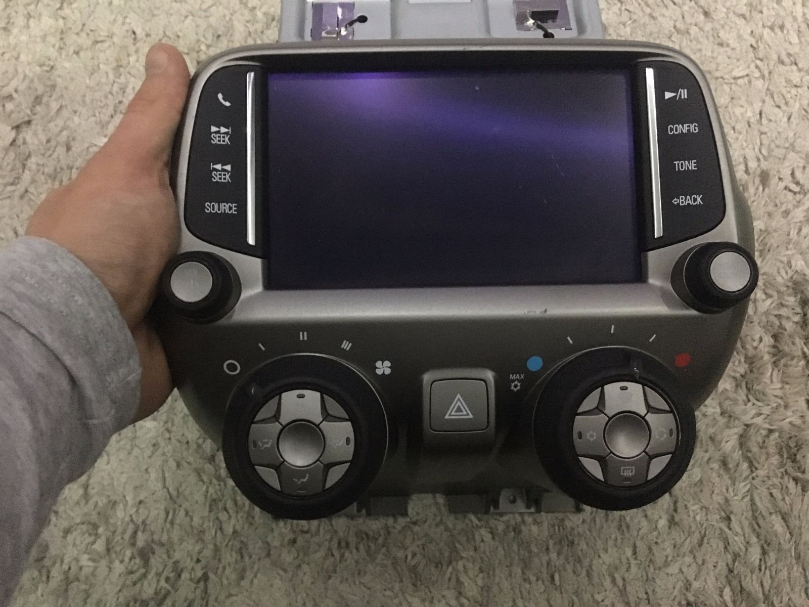

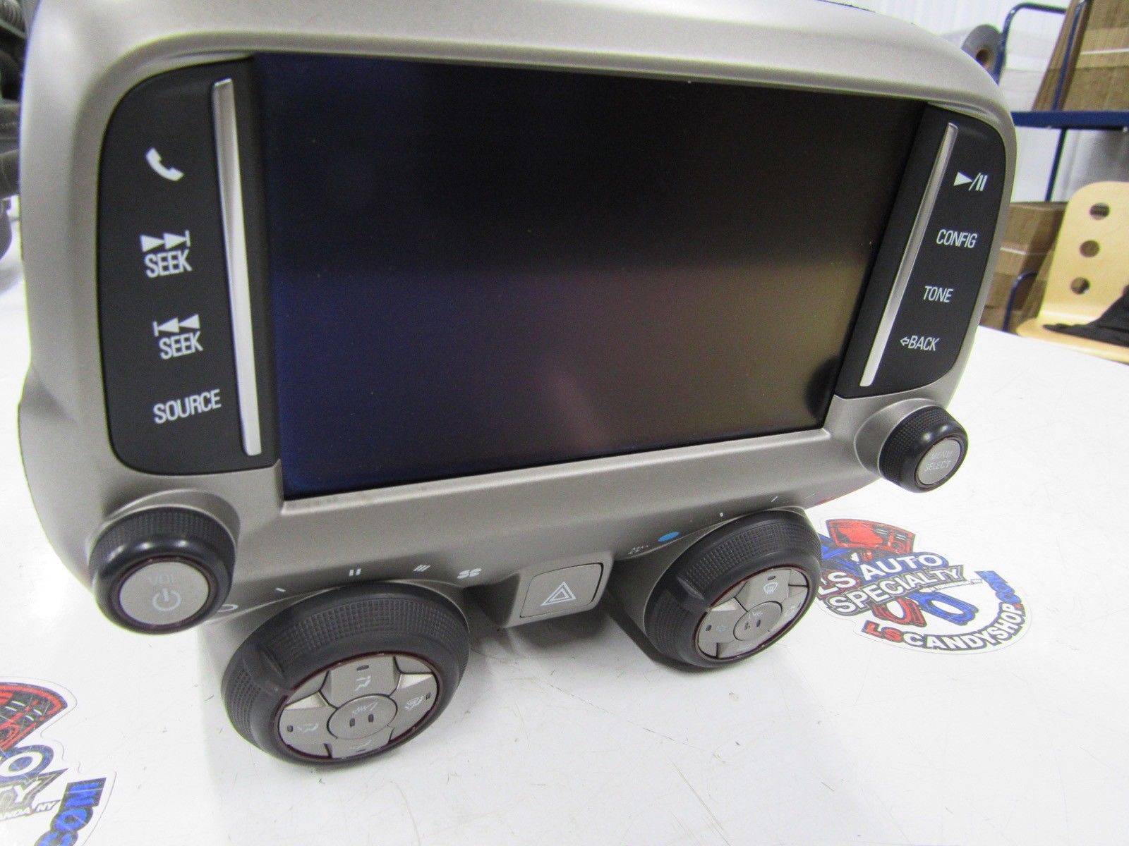

Après c'est niveau branchement que je crains de ne pas assurer... Y'a une diff notable entre les 2 photos, tous le câblage sera déjà présent derrière sans avoir de modif à faire ?
Ancien:
Nouveau:
Ancien:
Nouveau:
- Volcanoe
- Messages : 1887
Re: Autoradio / GPS officiel
gros connecteur = haut parleur et autre bricole genre port usb peut être
le petit argenté à droite sur la 2011 = antenne FM
le petit noir a droite sur la 2011 = antenne GPS
Sur la seconde, les même = la même chose
Ensuite tu as la petit soeur du plus gros connecteur = video pour la caméra
Le bleu = pour la caméra aussi
Le dernière je ne sais pas je dirais port usb à l'oeil
Ce que je pense, je ne suis pas sur mais à mon avis cela correspond bien

ah ben si les GPS aient déjà présents sur le site 2012, probable que ton antenne requin soit celle qui lui est dédiée, après, pour la connectique de la petite "grosse" prise noire, il te faudrait avoir un schéma car tu n’auras pas le bon câblage sur une 2012, enfin, je ne pense pas, à moins que si elles ont un GPS, qu’ils aient eu la bonne idée d’en conserver les mêmes connectiques.
mais le deuxième poste que tu montres, ce n’est pas un de 2013 ? car comme dit, elles n’ont pas de GPS (grosse débilité de GM ça car je pense qu’en nombreux sont ceux qui auraient pris l’option, moi le premier.

Ah ok ! Donc même si j'ai pas de caméra il fonctionnera quand même sans être branchéVolcanoe a écrit :gros connecteur = haut parleur et autre bricole genre port usb peut être
Concernant le GPS je verai pour ajouter moi même par ma suite si jamais il n'est pas présent dans mon aileron de requin actuel

La 2eme il s'agit d'une annonce eBay version no navigation d'après le vendeur. Et effectivement en façade il n'y a pas de bouton Nav et dest.jerrylee a écrit :ah ben si les GPS aient déjà présents sur le site 2012, probable que ton antenne requin soit celle qui lui est dédiée, après, pour la connectique de la petite "grosse" prise noire, il te faudrait avoir un schéma car tu n’auras pas le bon câblage sur une 2012, enfin, je ne pense pas, à moins que si elles ont un GPS, qu’ils aient eu la bonne idée d’en conserver les mêmes connectiques.

Il faut faire attention tout de mêmeQuentin a écrit :Ah ok ! Donc même si j'ai pas de caméra il fonctionnera quand même sans être branchéVolcanoe a écrit :gros connecteur = haut parleur et autre bricole genre port usb peut être
Car sur le modèle 2011 d'un ami version us il y a la navigation mais pas les cartes europe juste us.
La mienne n'a pas la navigation mais si je démonte l'autoradio je suis presque persuadé que je retrouverais le connecteur gps derrière mais rien brancher dessus.
Sinin si tu as ton antenne requin, logiquement elle est en fonction
