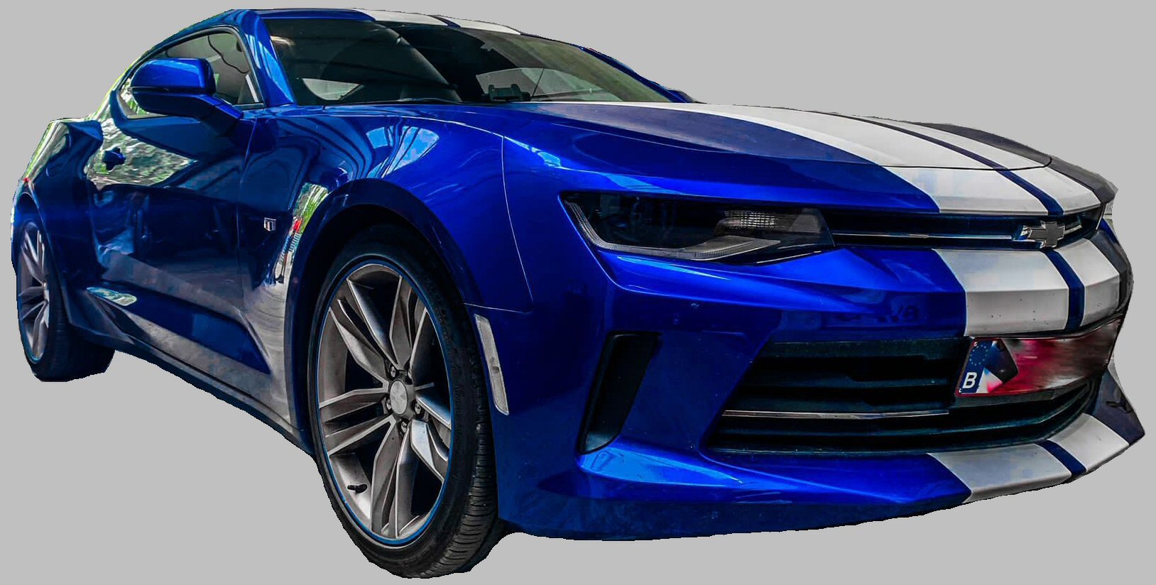

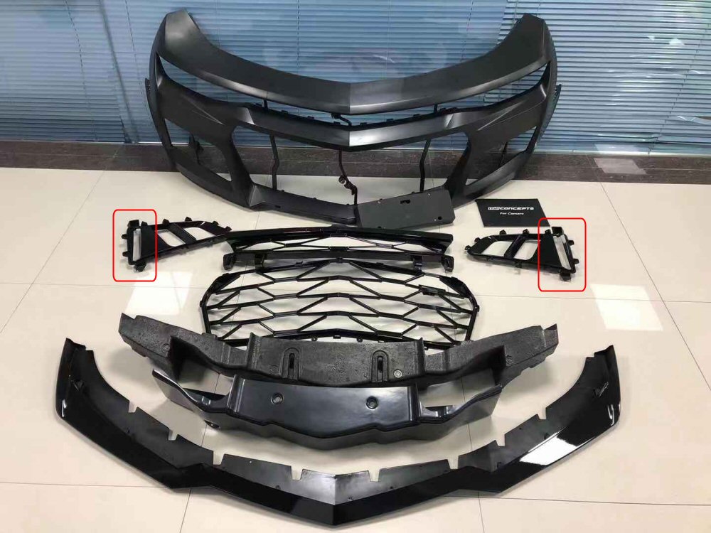

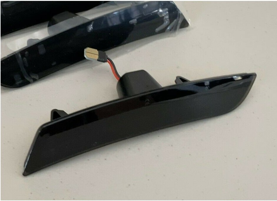

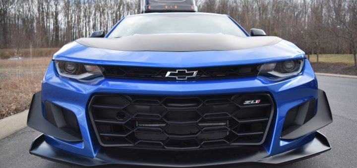

Pour le moment, je change la face avant de ma camaro pour un avant ZL1, il y a des DRL à monter sur ce nouvel avant et j'en profiterai pour raccorder les sidemarkers, avec un interrupteur pour avoir la possibilité de les couper pour le contrôle technique.
Le kit, avec l'emplacement des DRL. les DRL LED fumé Blanc L'avant actuel. Le futur Bonne journée.
L'avant actuel.
Le futur

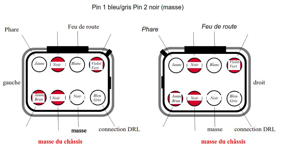

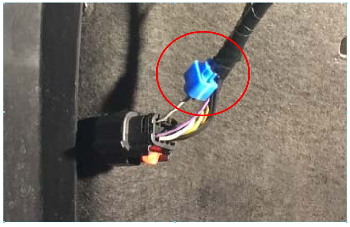

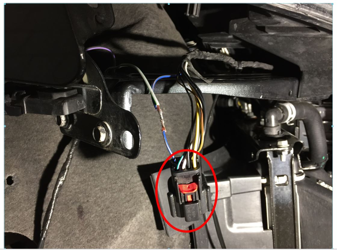

le fil rouge des veilleuses c est pour le halo ? donc ca ne fonctionnera que la nuit ?
je veux juste qu elle soit allumee en permanence
ok mais si je branche sur les DRL ils vont s eteindre lorsque mes feux seront allumés et moi j aimerais qu ils restent allumé en permanence jour/nuitlynyrd a écrit : ↑08 déc. 2021, 12:06 Bonjour,

tu as la correspondance des autres fils a tout hasard ?
Merci

Non, les DRL ne vont pas s'éteindre.gregoryd59 a écrit : ↑09 déc. 2021, 08:19 ok mais si je branche sur les DRL ils vont s eteindre lorsque mes feux seront allumés et moi j aimerais qu ils restent allumé en permanence jour/nuit
Merci
Voici le schéma de montage du connecteur:
