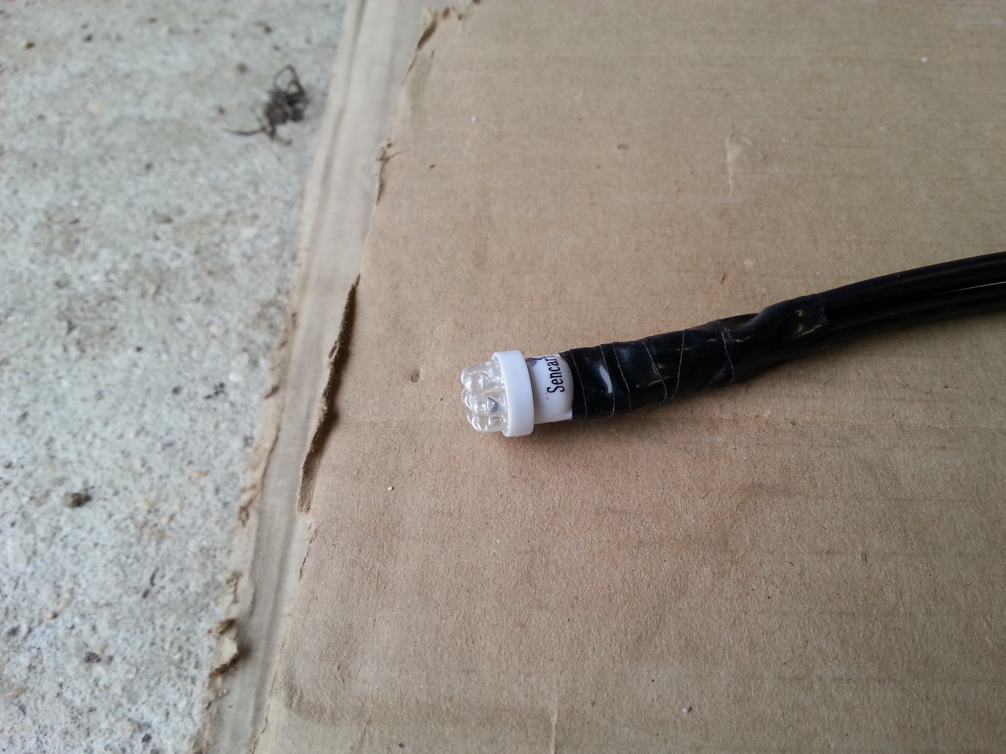

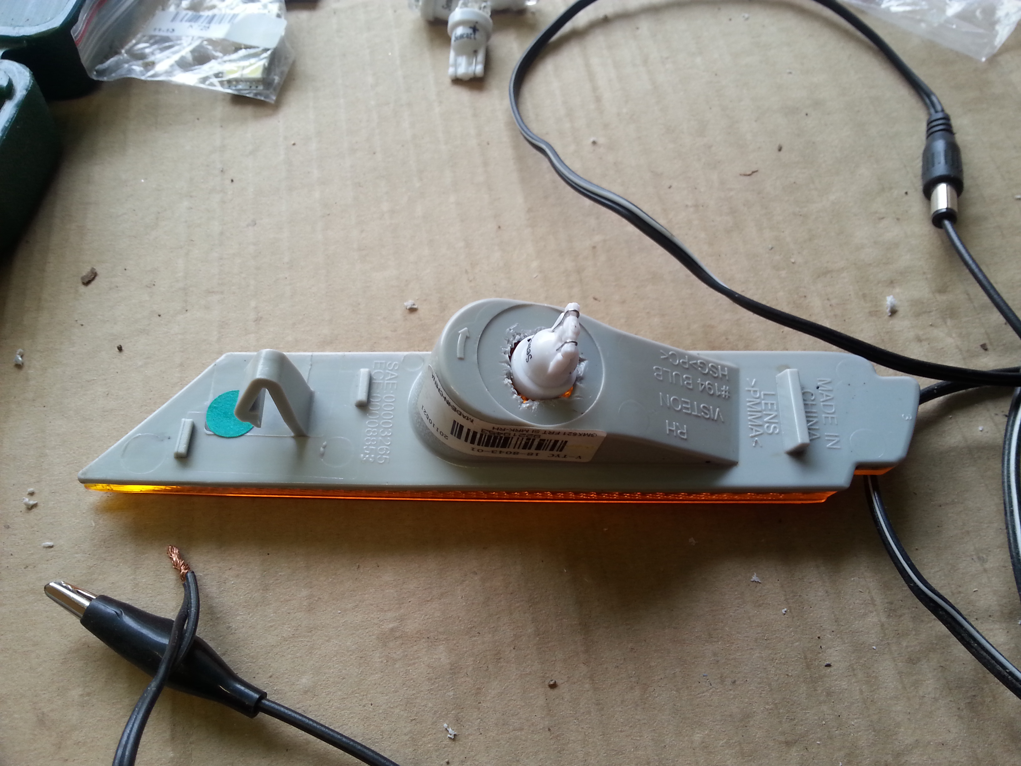

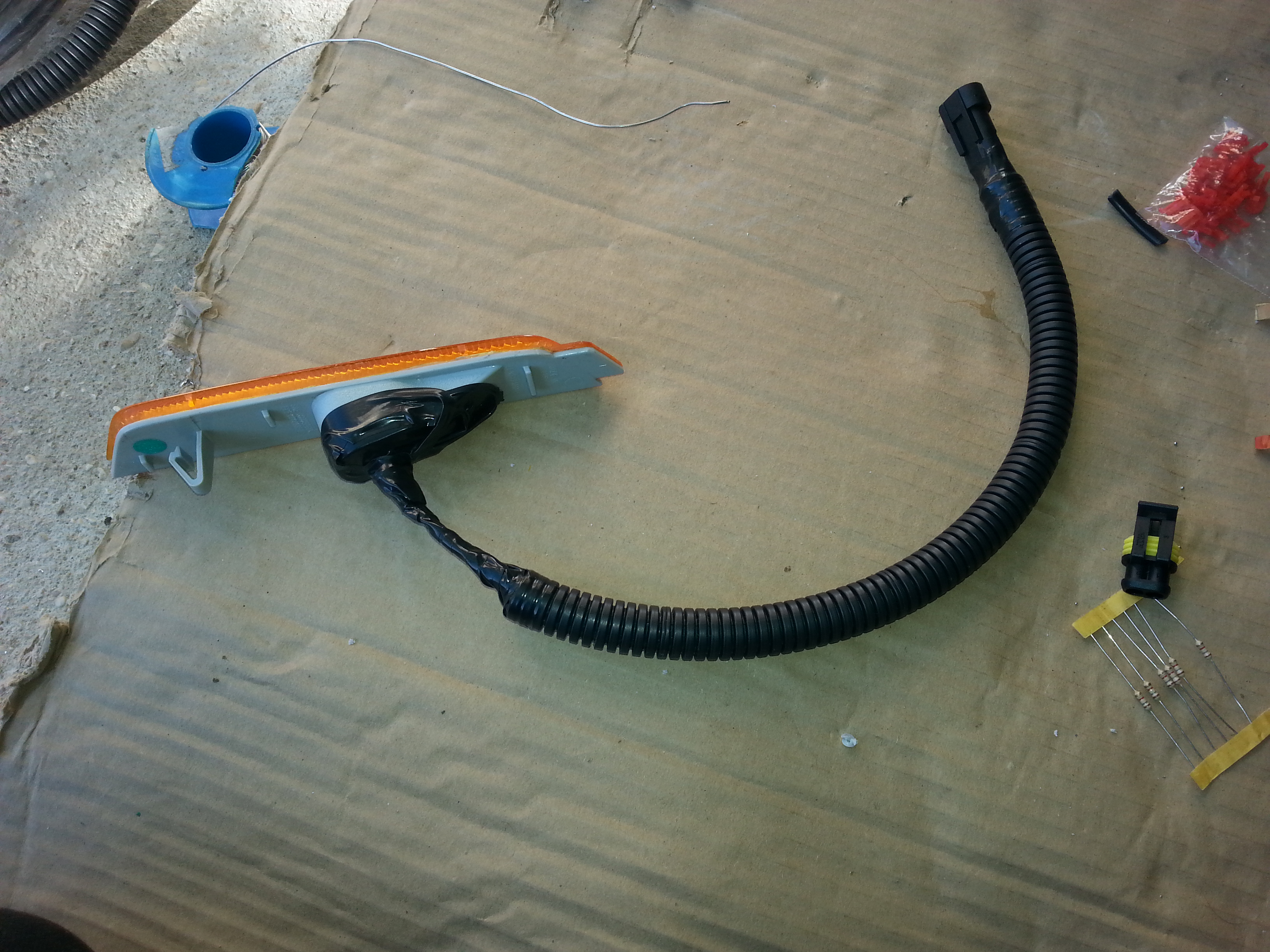

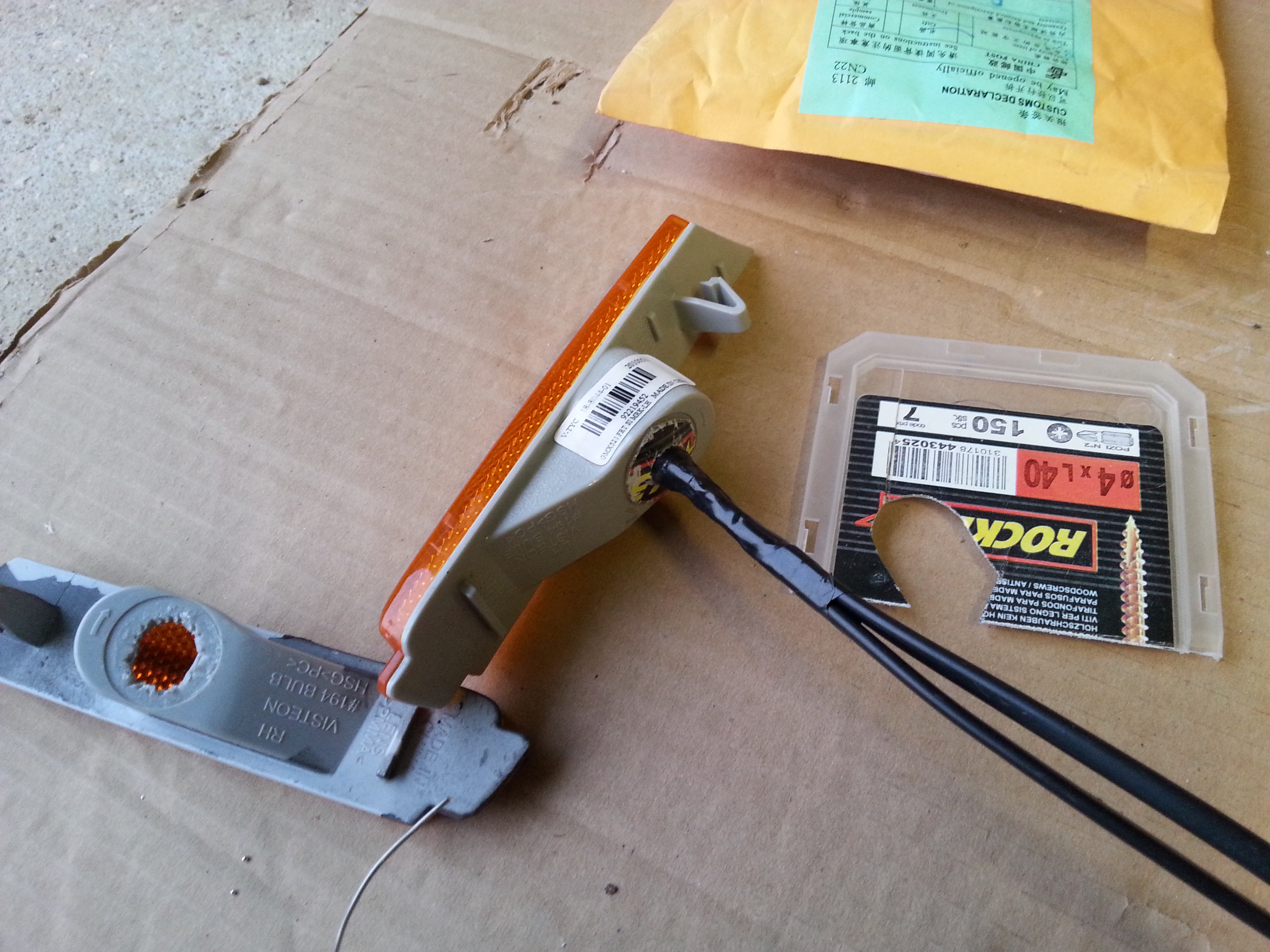

D'abord, on retire le sidemarker, avec une petite mêche (4mm) on fait 2 trous l'un à côté de l'autre afin de pouvoir passer une pince coupante et on fait un trou afin de faire passer une led (attention à ne pas la laisser tomber dedans !) :
Pour faire les clignotants et les veilleuses à l'avant, il suffit de faire 2 arrivées : sur celle de la veilleuse on met une résistance pour diminuer l'intensité lumineuse et une diode sur l'arrivée du clignotant pour éviter un courant de retour. Mes leds étant une "grappe" de 7 mini led, avec un résistance de 1,8K qui ne laisse passer que 7mA, je n'allume que la mini led centrale pour la veilleuse et quand le courant venant du clignotant s'ajoute toutes les autres s'allument.
Il faut bien sûr les souder et les isolés avec du scotch "électricien".

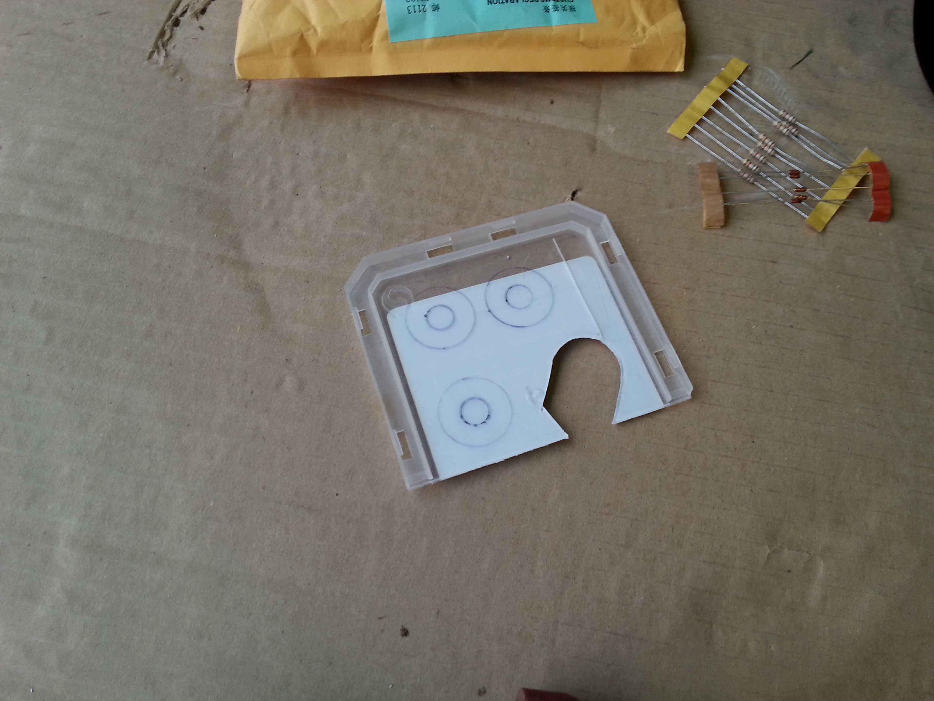

Afin de fixer la led pour quelle ne tombe pas dans le sidemarker, j'ai découpé des rondelles en plastique dans le couvercle d'un vieille boite de vis et un peu de glu3 pour que cela ne bouge plus. (Vous remarquerez les diodes à mettre sur l'arrivée du cligno et les résistances pour les veilleuses.

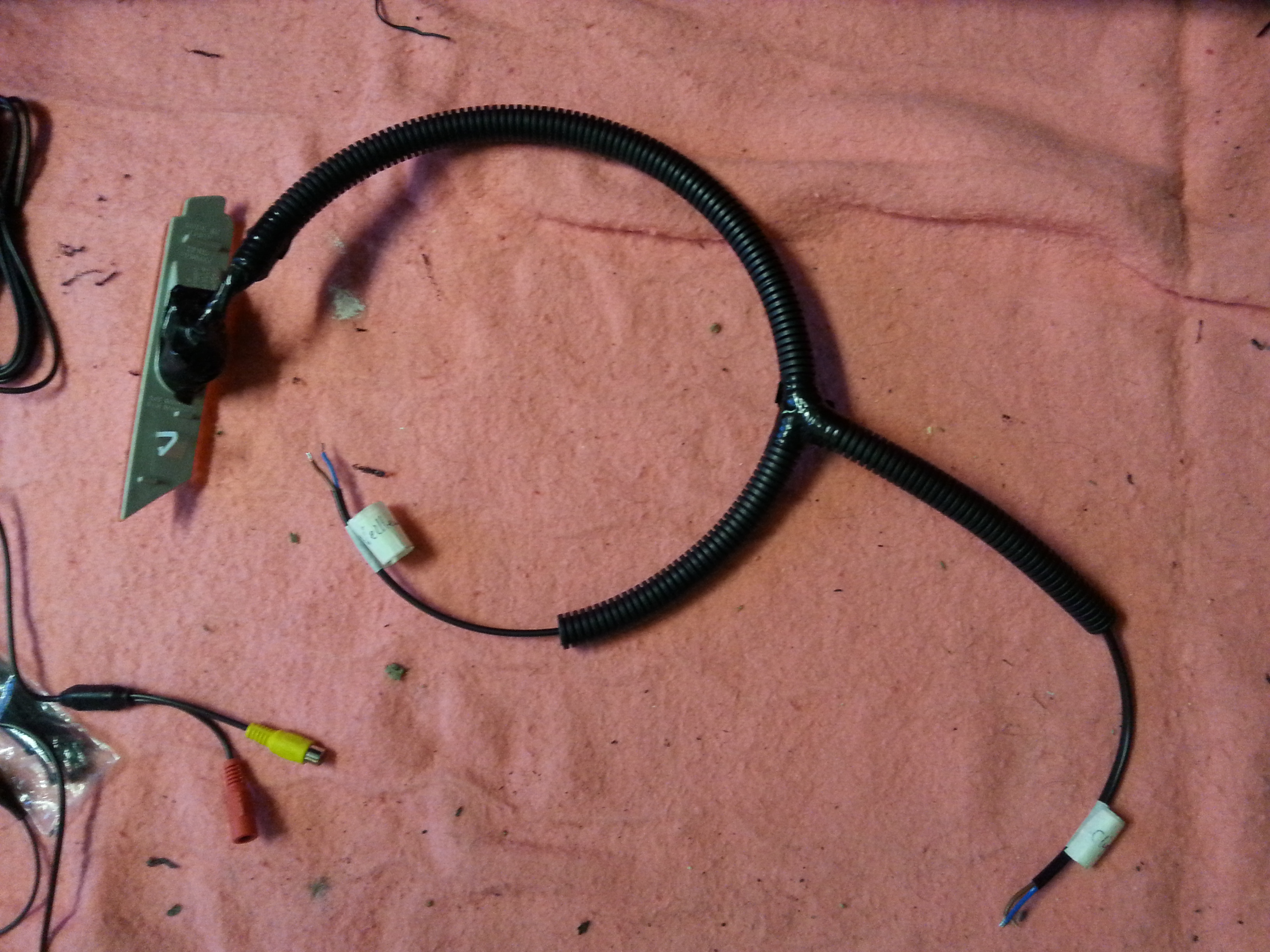

On prend bien le soin d'emmayotter tout ça dans du scotch électricien et de gainer :

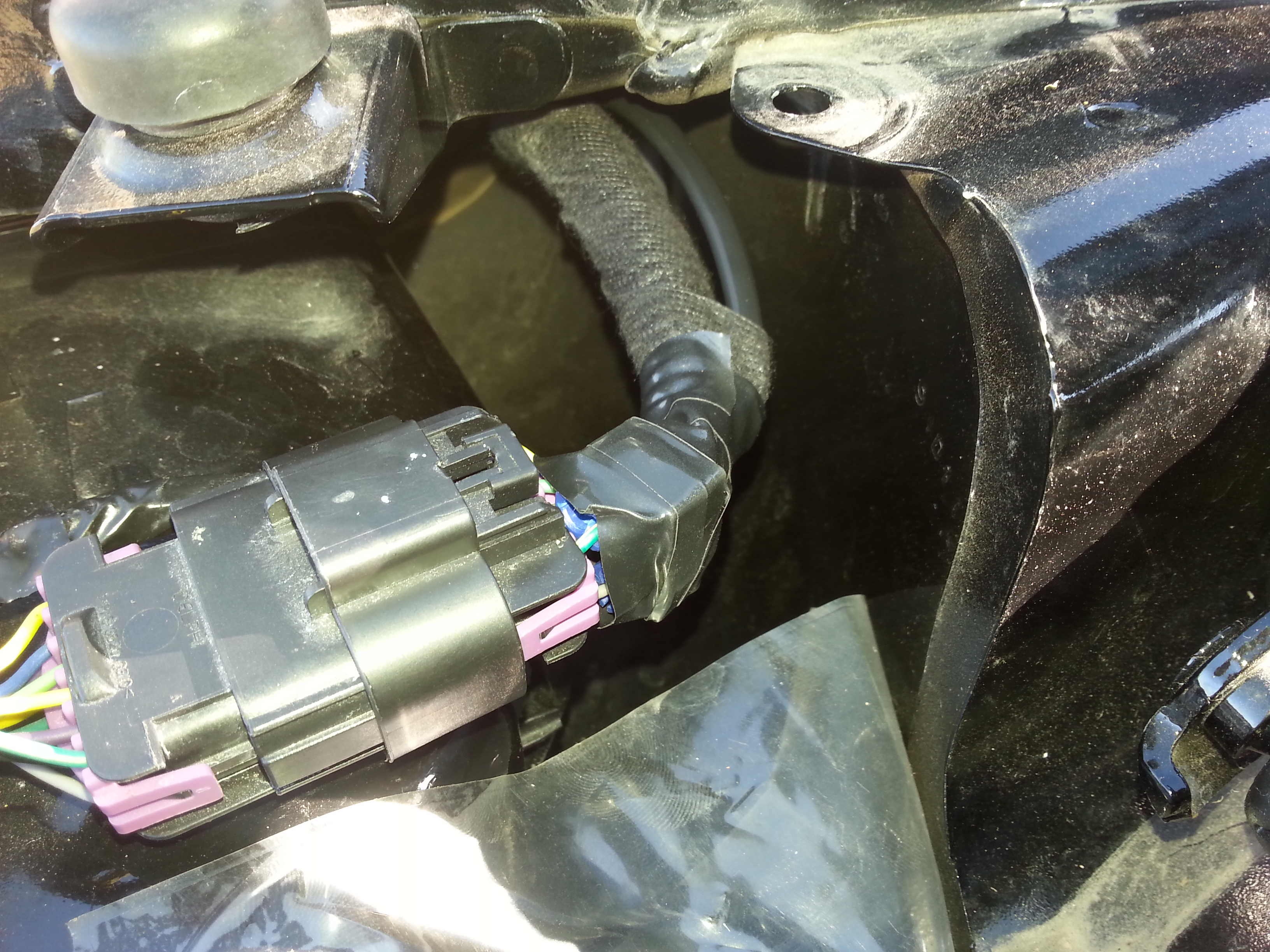

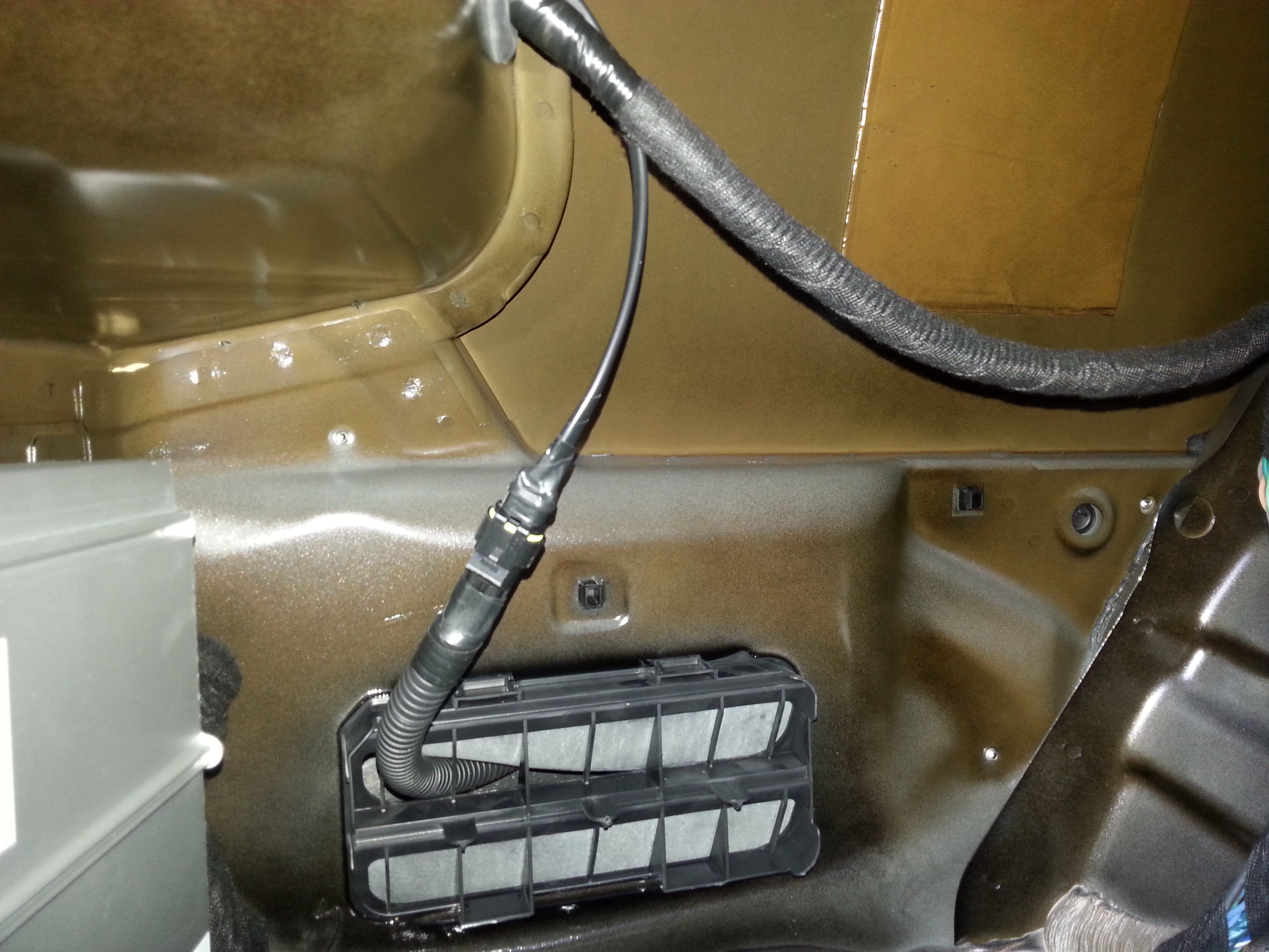

Bien sûr, on connecte avec des connecteurs étanches. Pour la mise en place, je passe à l'arrière ! On se prend sur la prise du feux arrière avec des prises voleuses et on scotch le tout pour éviter les infiltrations humides (à noter le film plastique autocollant mis par la concession lors de mon dernier passage, ils auraient pu me le dire...).

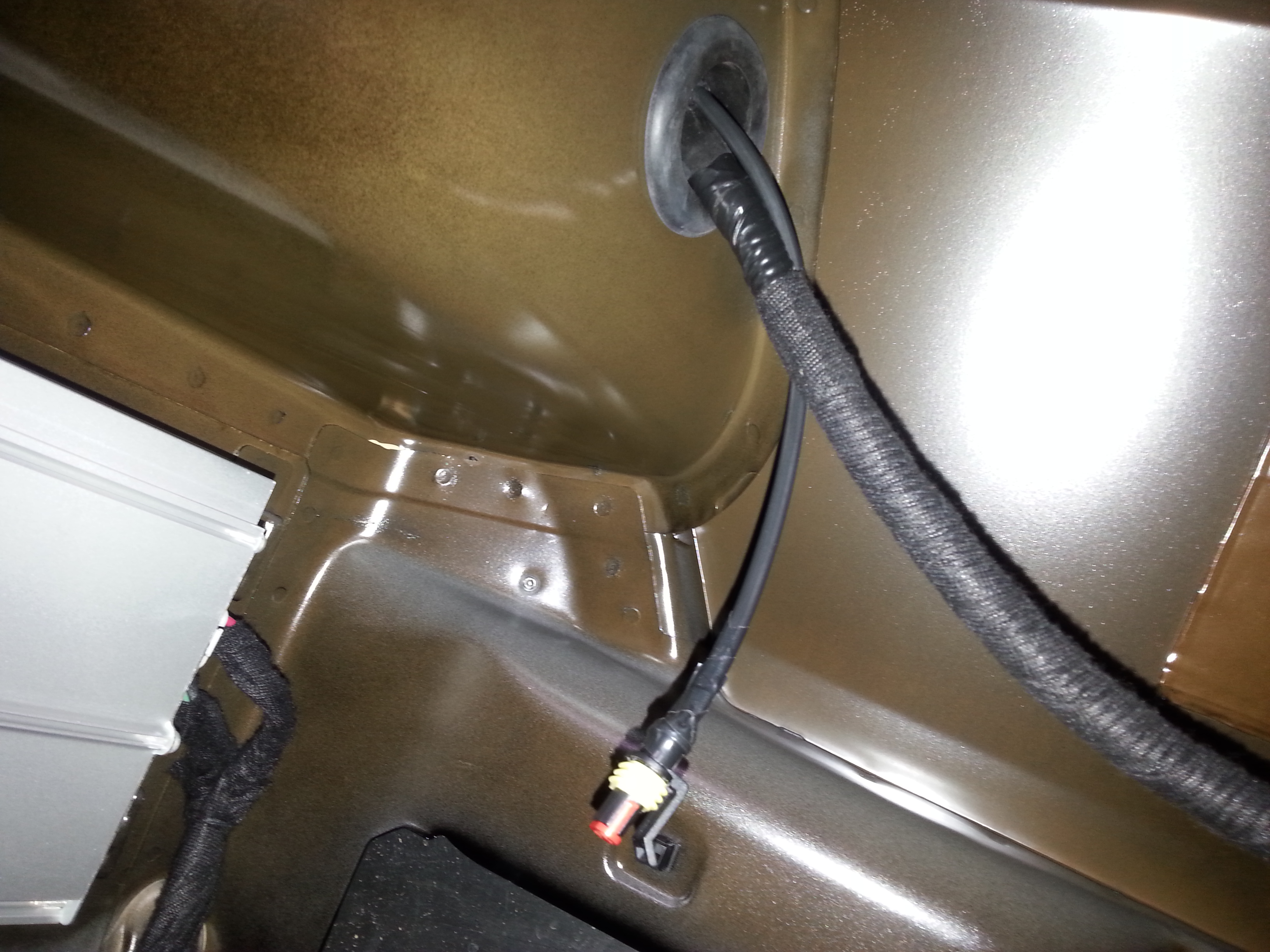

Pour l'avant, on fait pareil sur le connecteur de la veilleuse et du clignotant (particulièrement difficile d'accès à bâbord) en passant le câble dans l'espace entre l'avant de la voiture et la garniture de roue (là où il y a déjà pas mal de chose qui remonte d'ailleurs).
On passe par le caoutchouc et ayant fait une toute petite (pour que ça force et fasse joint) entaille au cutter.
On fait passer la gaine en provenance du sidemarker par l'évent latéral derrière la garniture et on connecte ! La grille de l'évent s'enlève en 2 temps, il faut d'abord la décliper en la poussant vers l'extérieur (donc bien la tenir) et ensuite lui faire faire un 1/4 de tour pour la rentrer dans le coffre par la trou.
