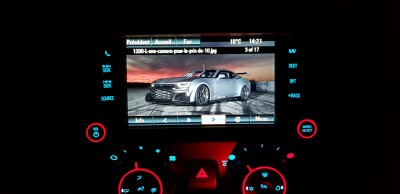

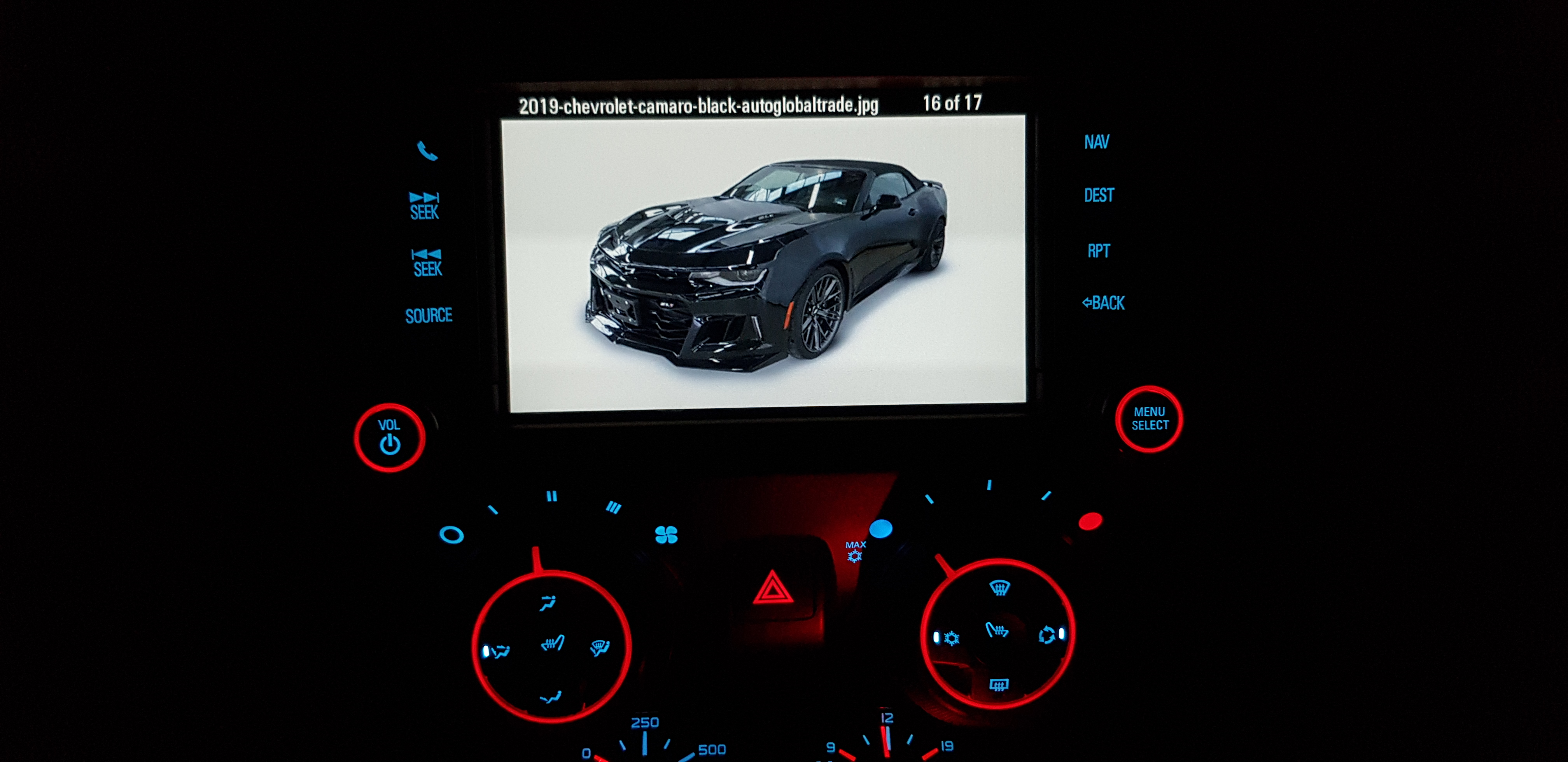

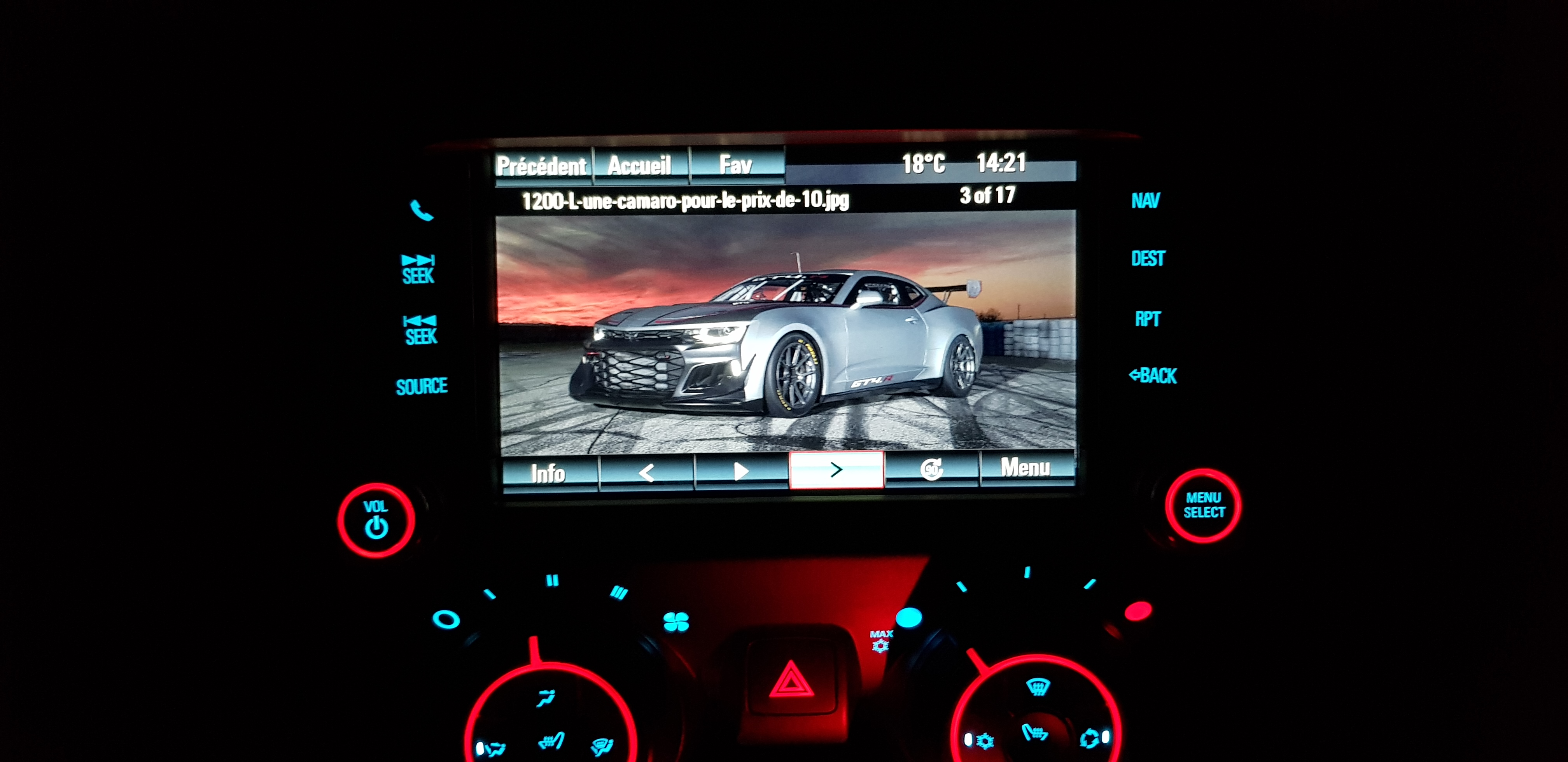

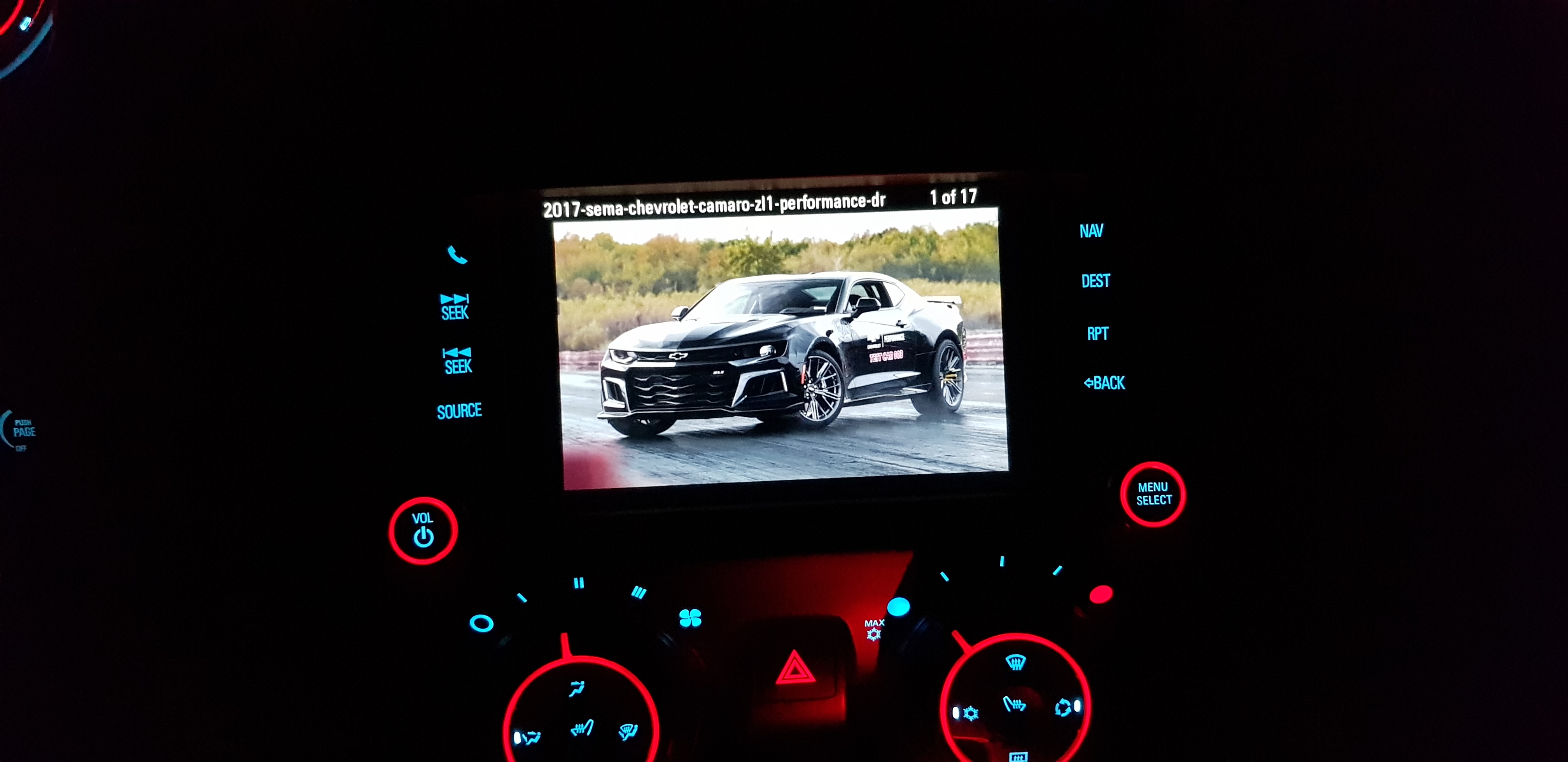

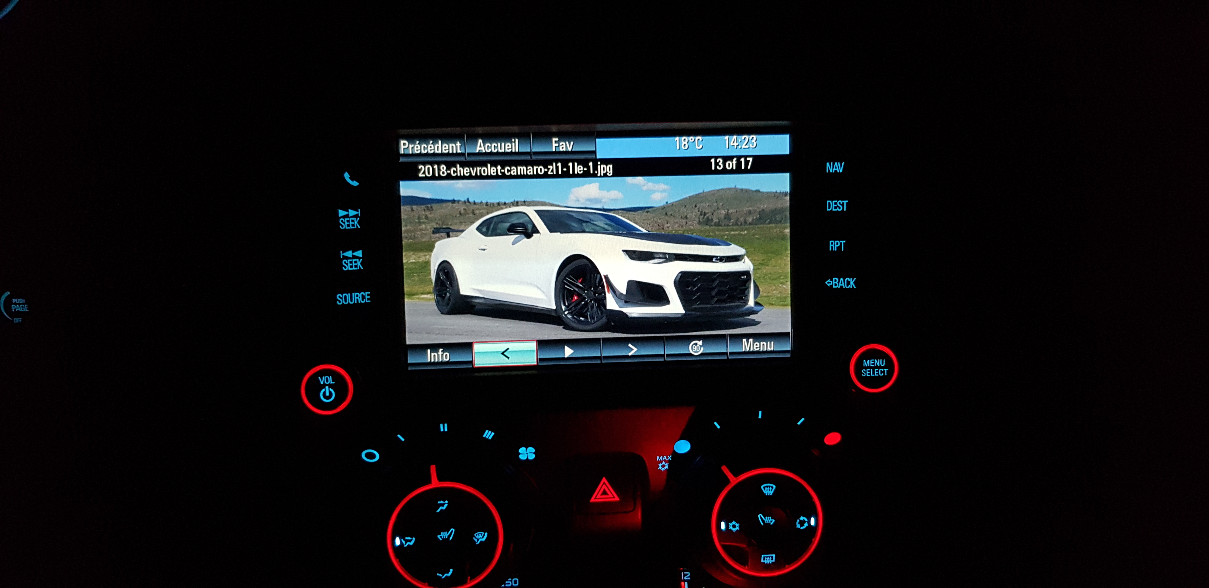

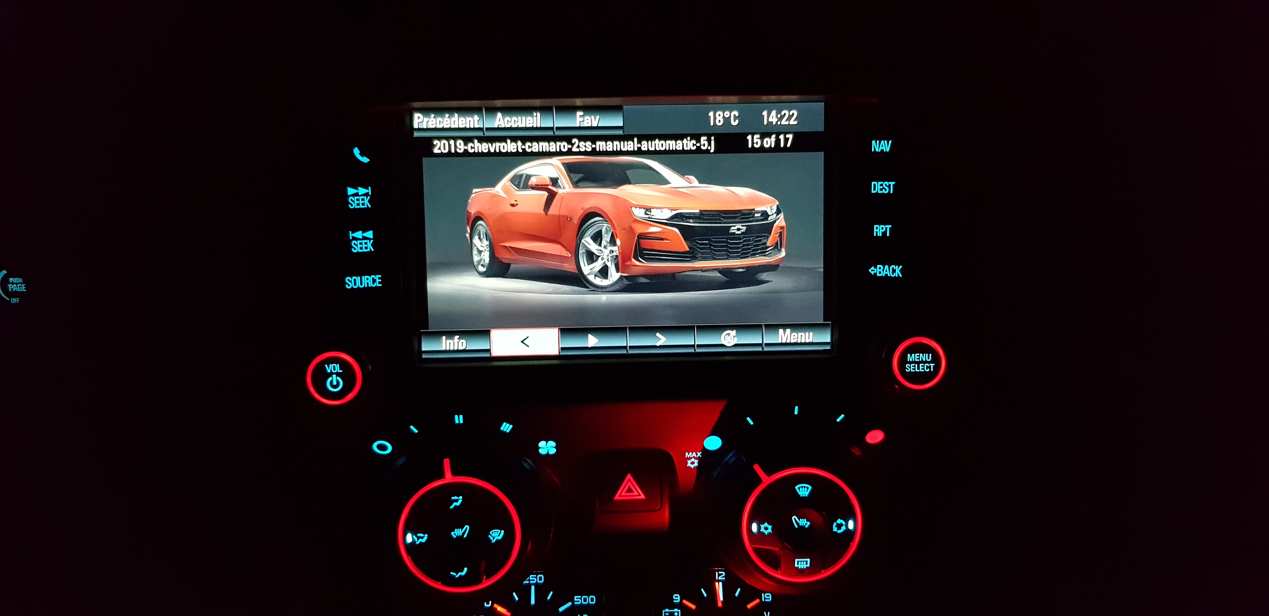

Bah cette fois ça a marcher avec du JPEG mais pas toutes donc je pense que c'est plutôt un problème de taille à ne pas dépasser.
Ça donne ça!

Ah oui, c'est une 2014, pardon... Donc grand écran... Comme ça, à priori, un bête JPG devrait faire l'affaire...
Les images peuvent être affichées uniquement en utilisant des dispositifs USB. Si des images se trouvent sur une carte SD, les transférer sur un dispositif USB ou un adaptateur USB-SD. Les fichiers de taille supérieure à quatre mégapixels peuvent ne pas être affichés. Les seuls fichiers pris en compte sont jpeg, bmp, gif et png.
"C'est écrit dans le manuel" -Bettlejuice-

Cool ok merci 4mega maximum!
