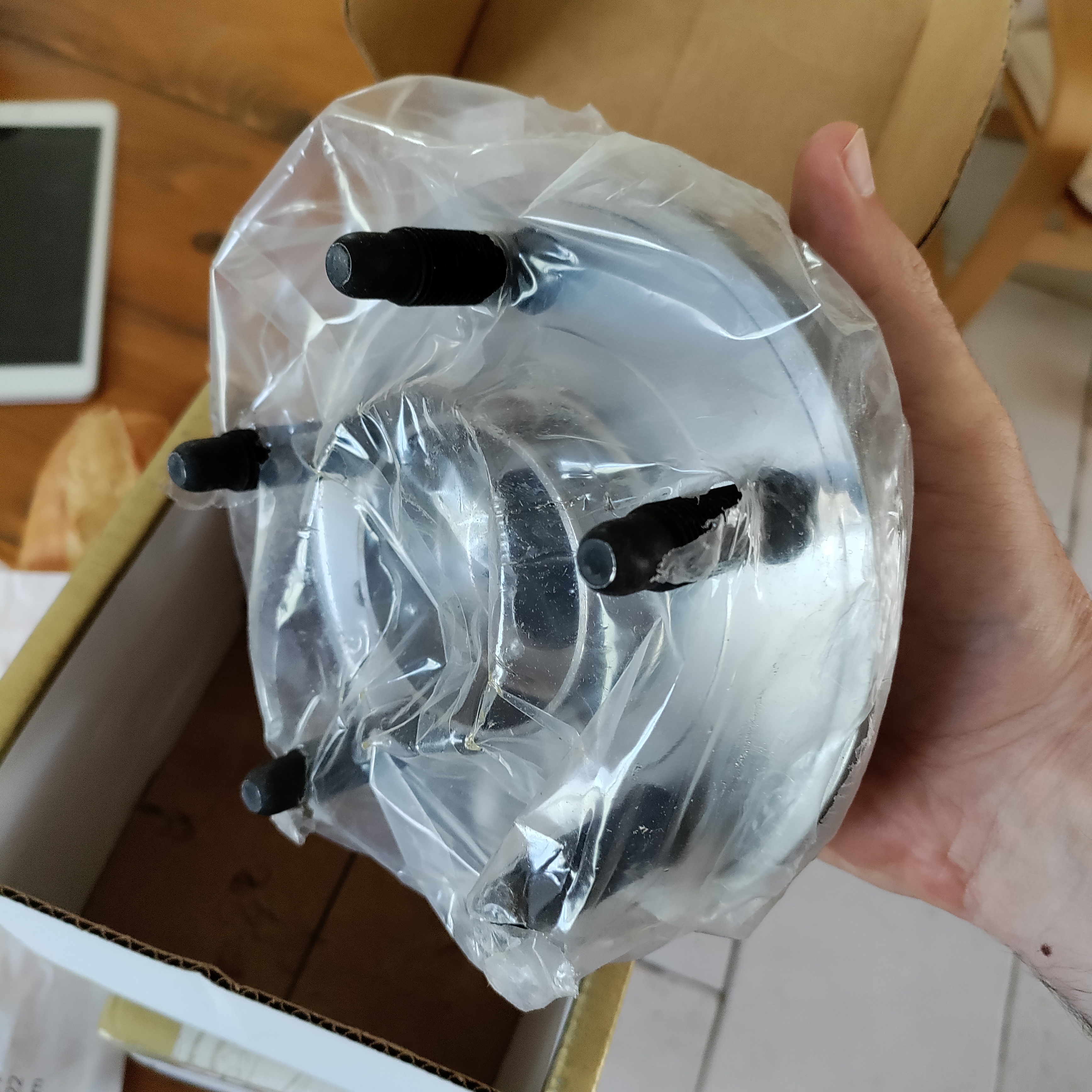

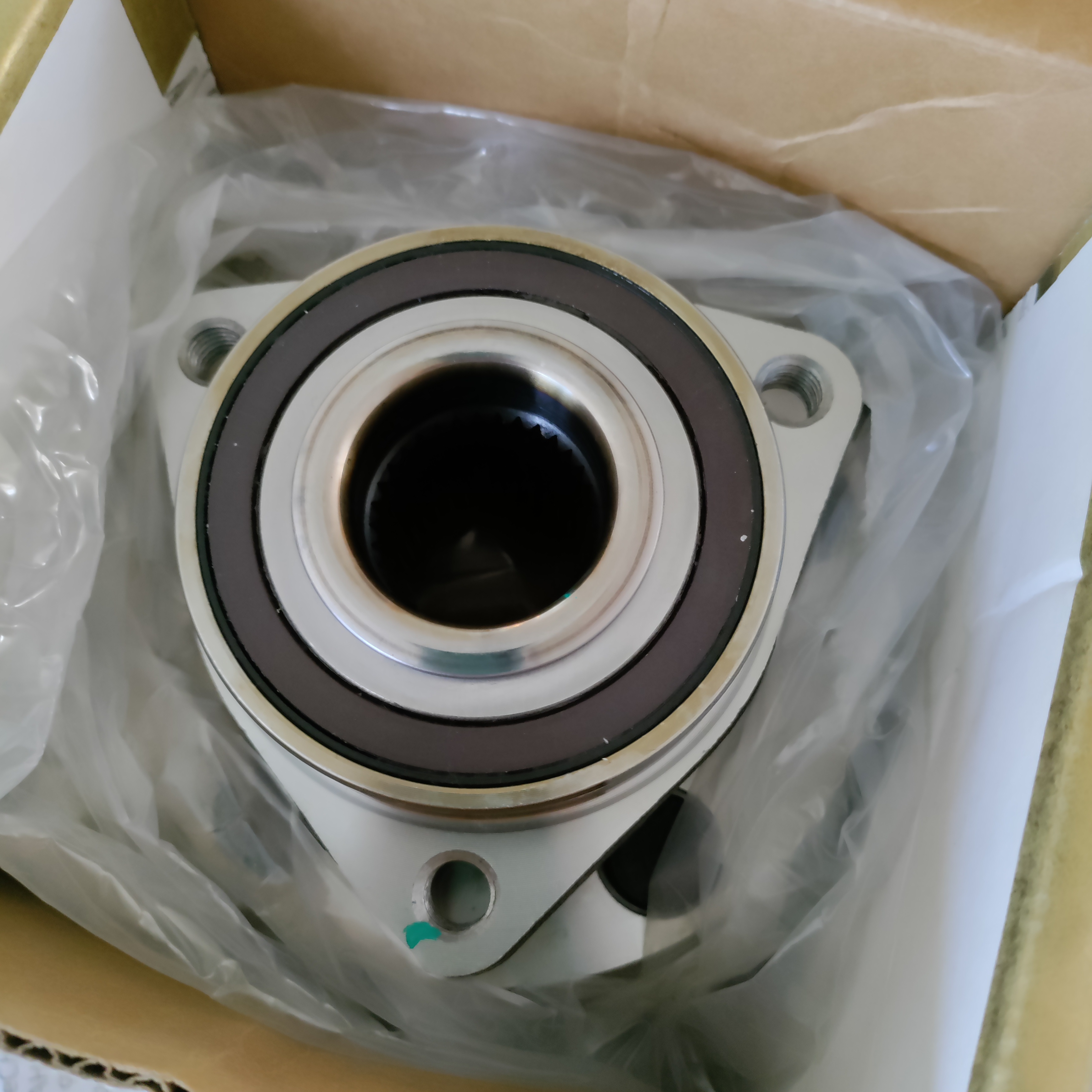

Bien reçu les roulements (en 2 jours... Plus rapide que pour certains colis Franco-français), mais ils ne sont pas réellement dorés, je suis déçu :grin:

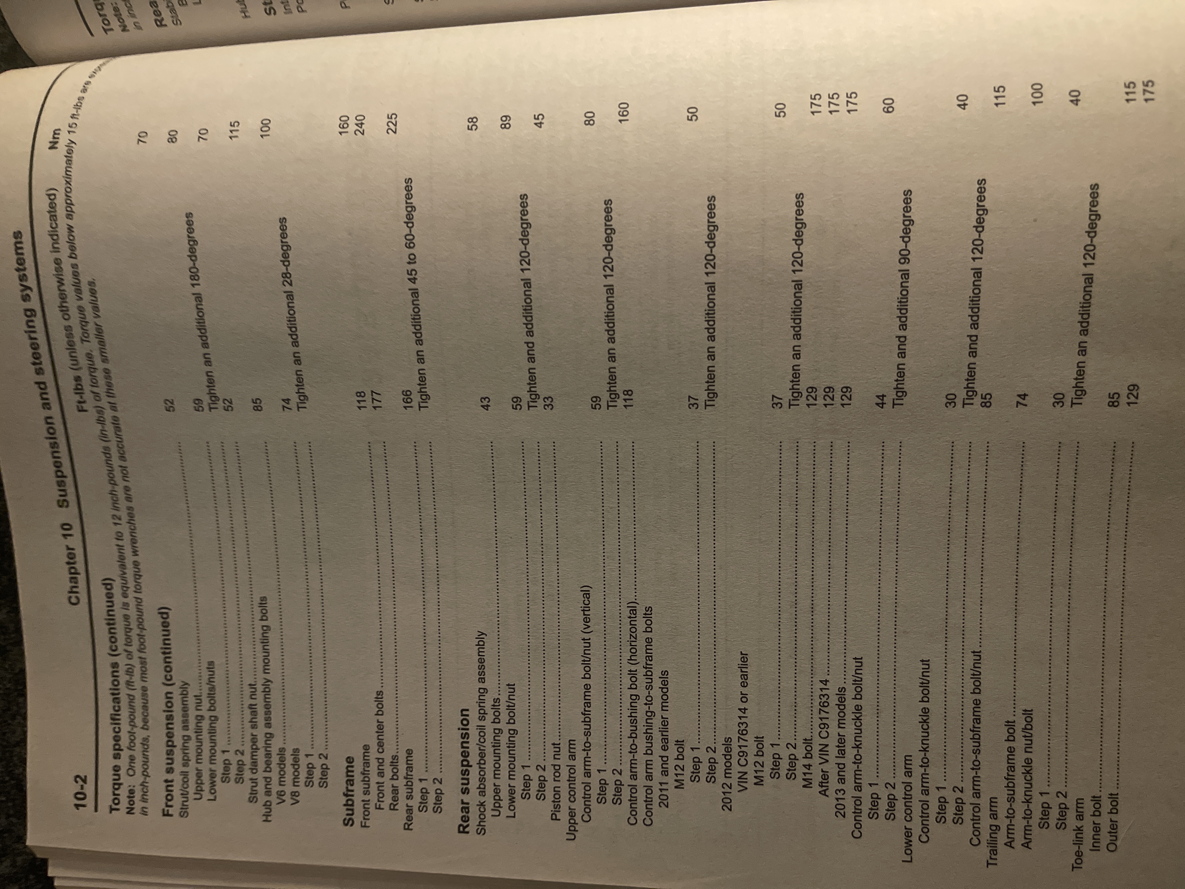

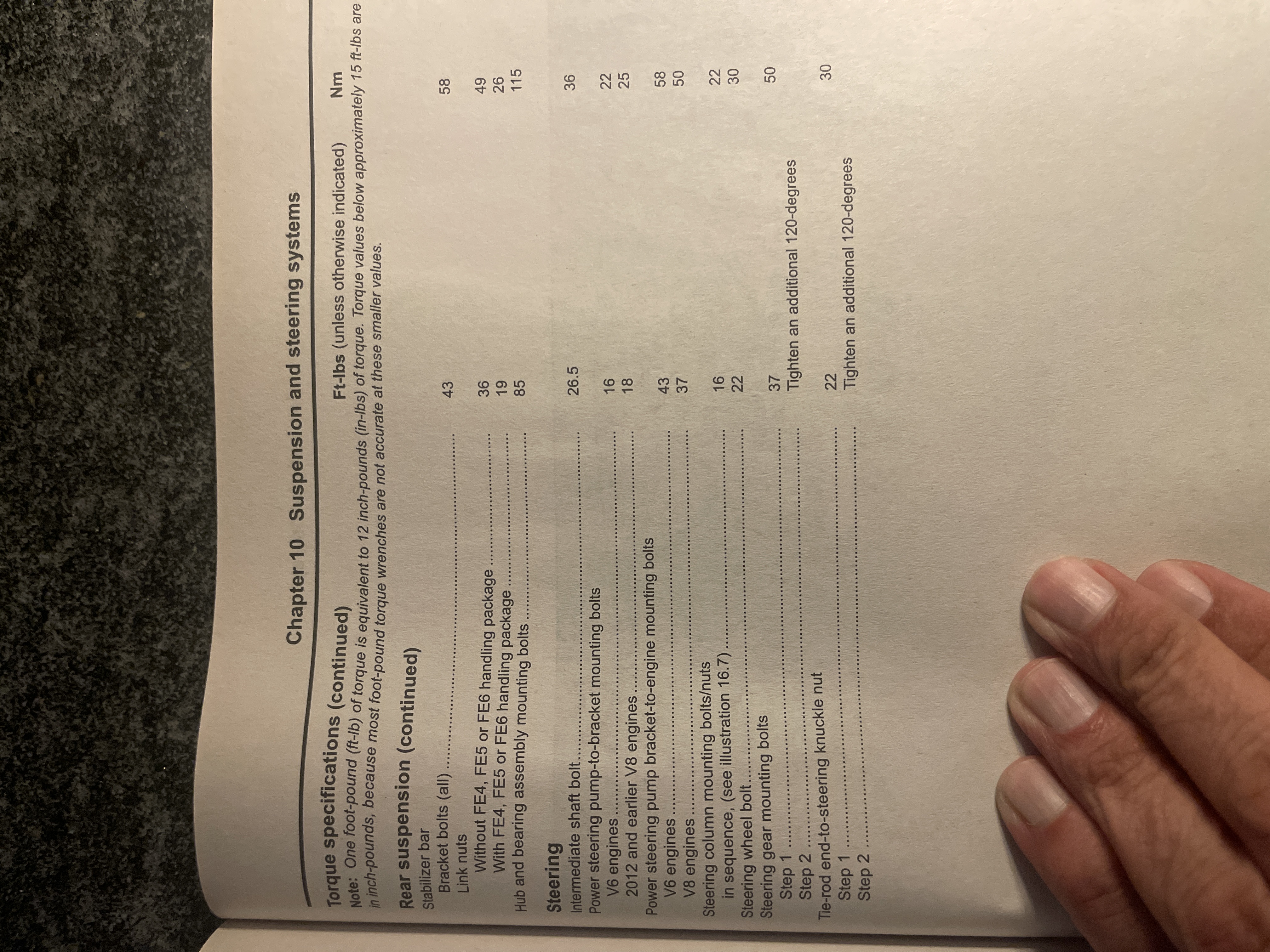

Tu sais sous quels mots je dois chercher dans le Haynes?
Messages : 10919
Re: Bruit de roulement
Tu devrais trouver ton bonheur sur ces 2 pages
10-2
10-2
10-3
10-3
