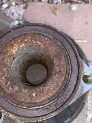

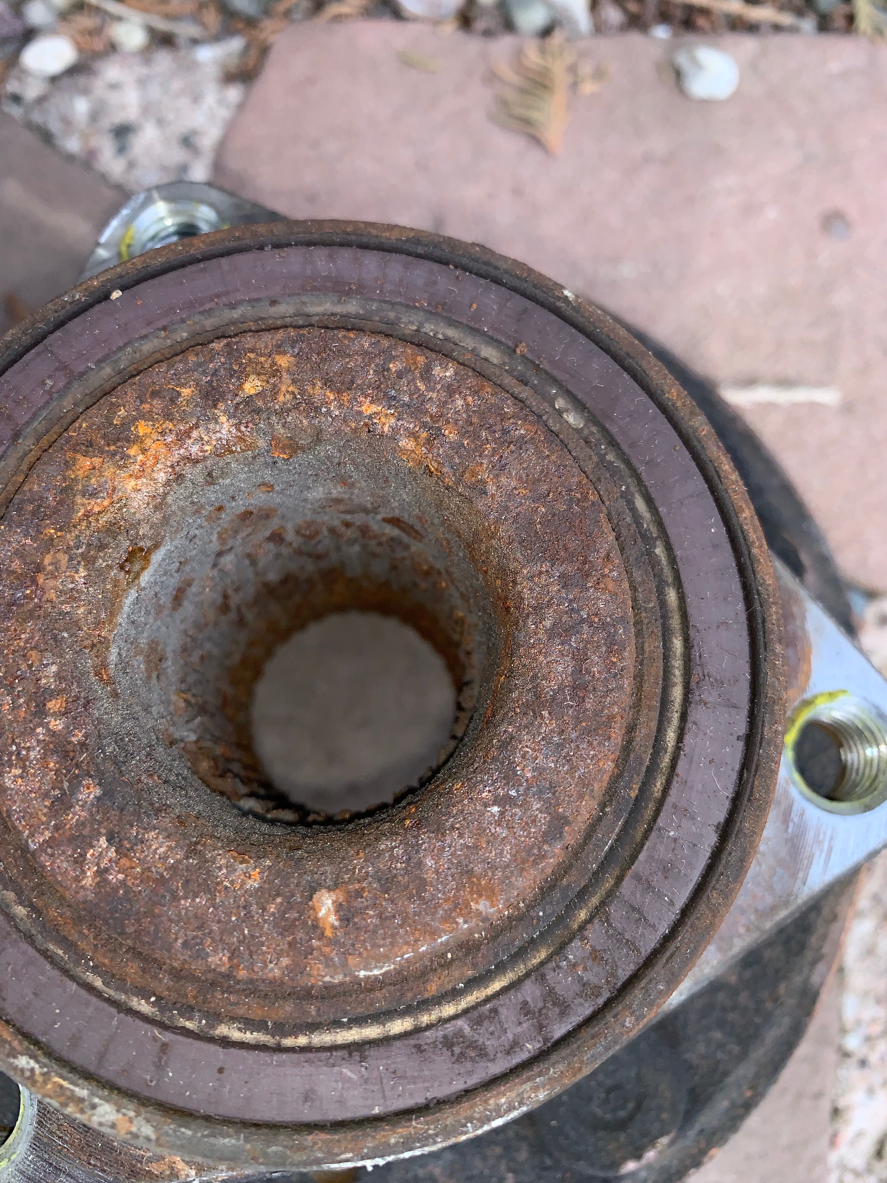

Peut-être que les MRR en 11" de large avec des 315, plus les sessions de circuit ont usés prématurément un roulement... Elle a presque 80.000km.
Je vais peut être commencer par ça, c'est moins cher que les freins (et les disques sont loin d'être usés).

J ai changé le roulement arrière droit à environ 60 000kms et tes symptômes sont les mêmes que les miens.

Je pense que je vais partir sur les version "Or" de ACDelco, réf ACDELCO 512399, c'est censé être "une alternative de haute qualité aux pièces de l'équipement d'origine".

Merci, j'ai commandé les roulements... Comme je regrette le temps béni où on changeait 1 € pour 1,13 $ voir plus... alors que maintenant on n'en a plus que 0.95 $...
