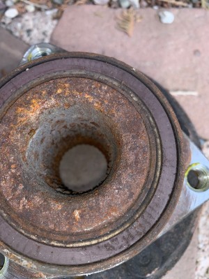

G69 a écrit : 05 déc. 2019, 16:06
CAMAZAL67 a écrit : 05 déc. 2019, 07:51

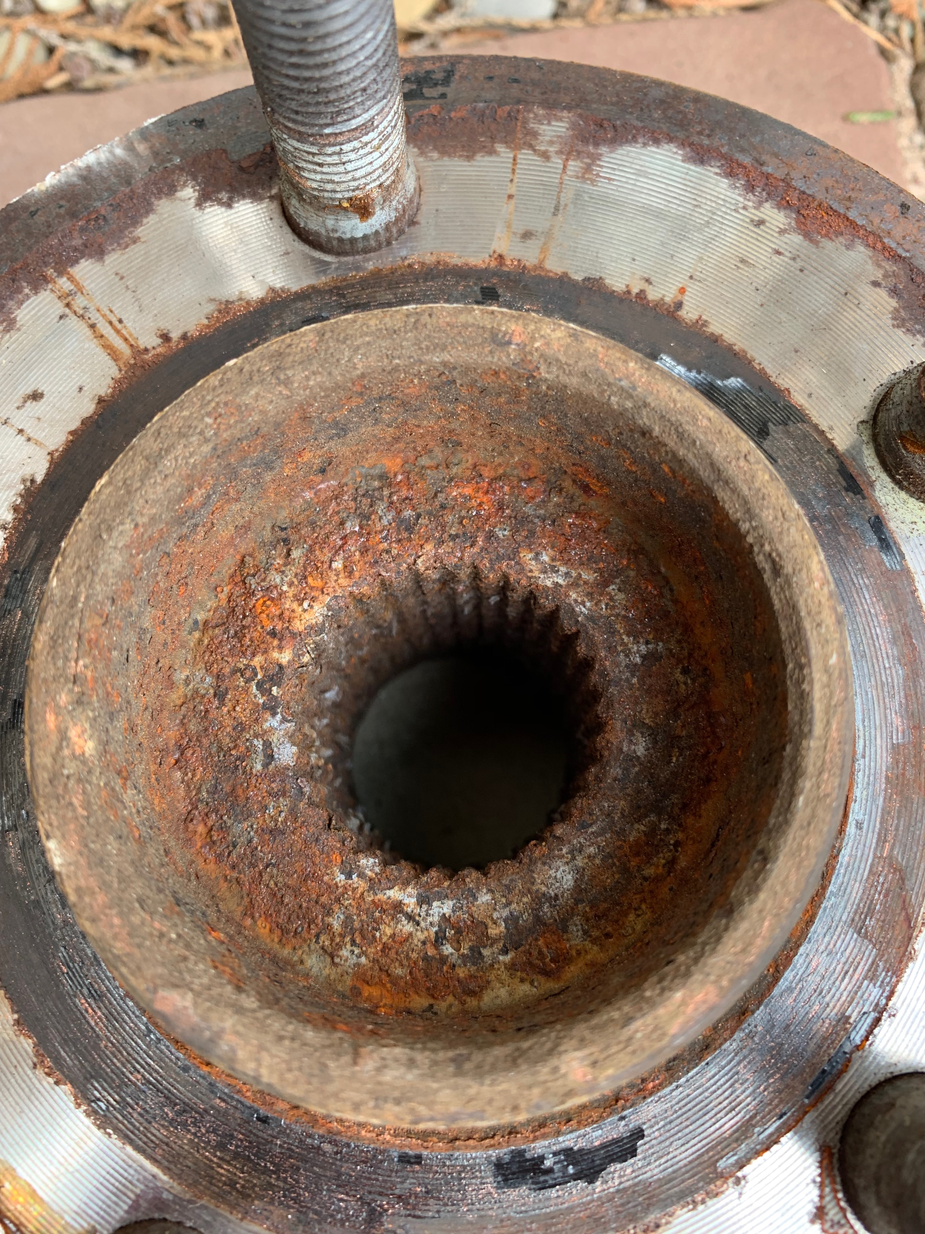

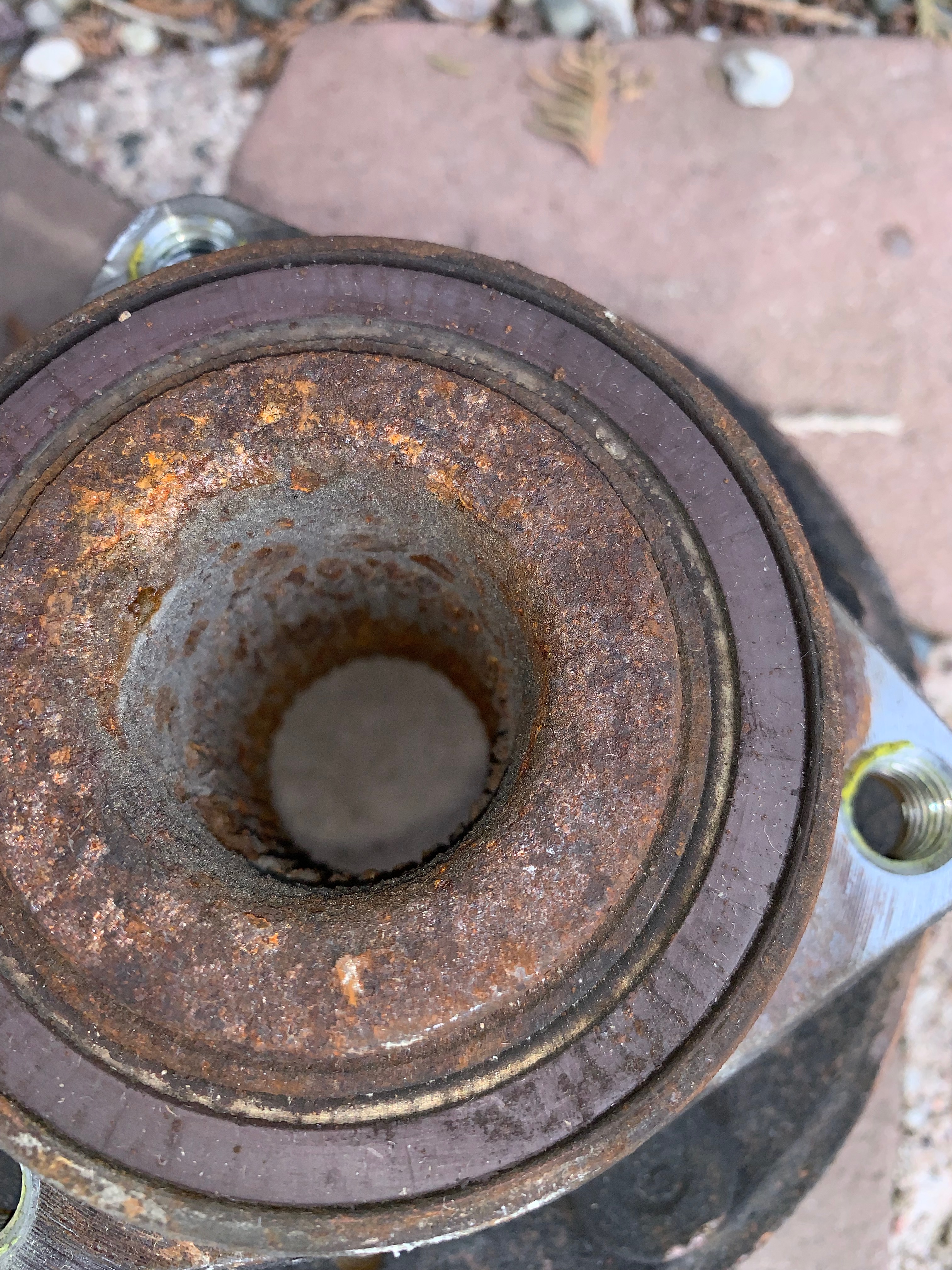

G69 a écrit : 04 déc. 2019, 22:35 IMG_20191204_151548.jpg
Problème résolu en 30 minutes, ça c est enlevé tout seul, sans doute que l ancien roulement était bien usé.
Donc prix de la pièce 147€ avec 28% de remise, et mon garagiste m a montré le devis d atlantic auto pour 580€ la même pièce :bang:
Le mien était bien usé +++
Je comprend pas comment la pièce peut être dans cet état ? elle n est pas protégé, graissé, tu l as changé à combien de kms, moi j ai juste 58 000kms

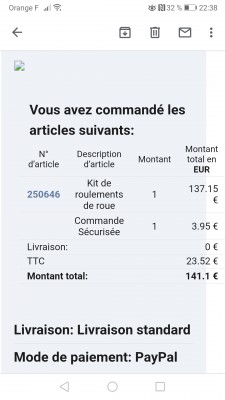

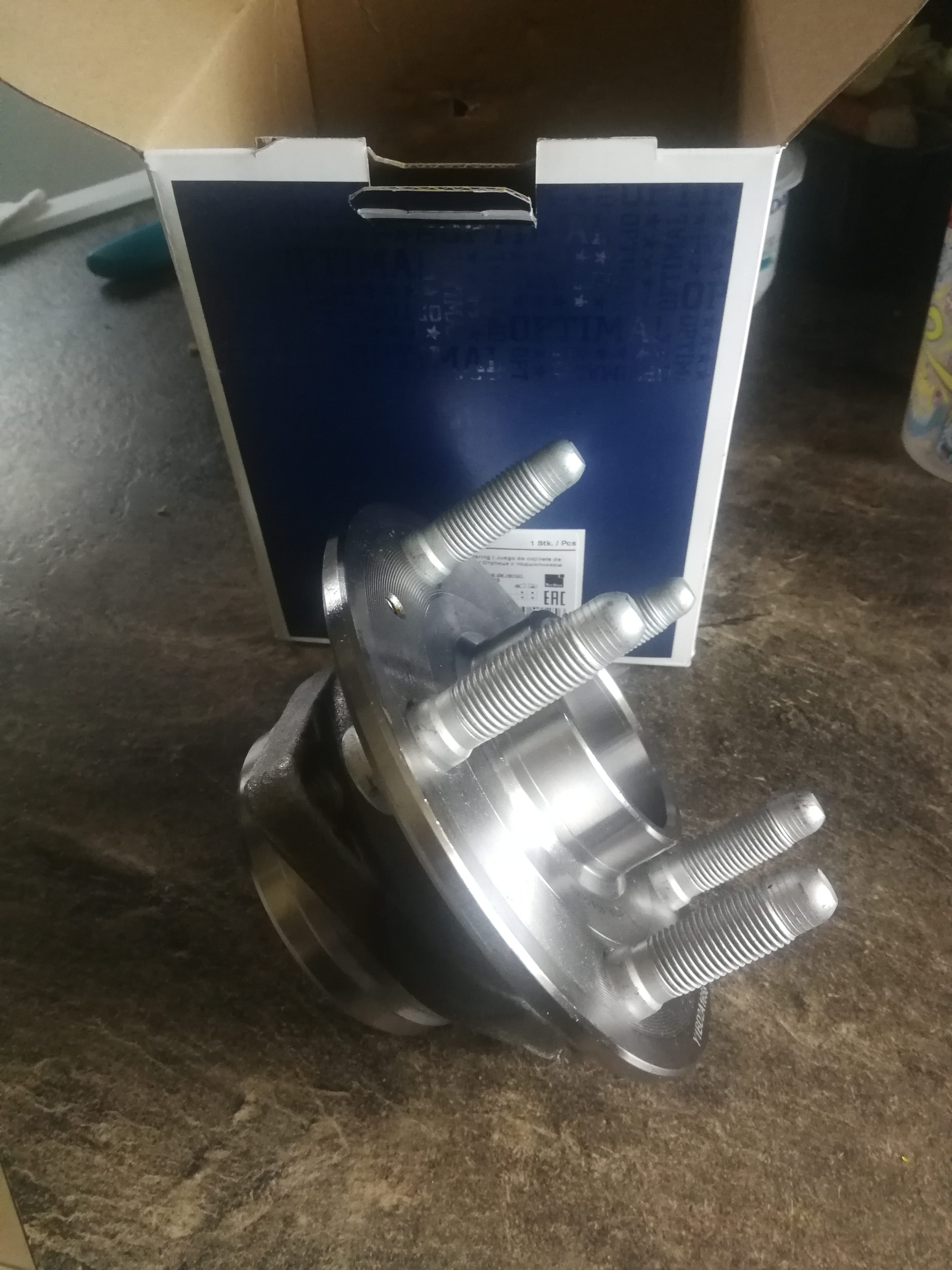

Mon garagiste a changé le roulement en 10 minutes sur le pont, il est sorti tout seul, donc je pense pas qu il faut beaucoup de matos,
pour savoir lequel c est on a prit des virages très prononcés à 60/70 km/h et au son on à trouvé tout de suite.
J ai commandé la pièce sur autodoc :
