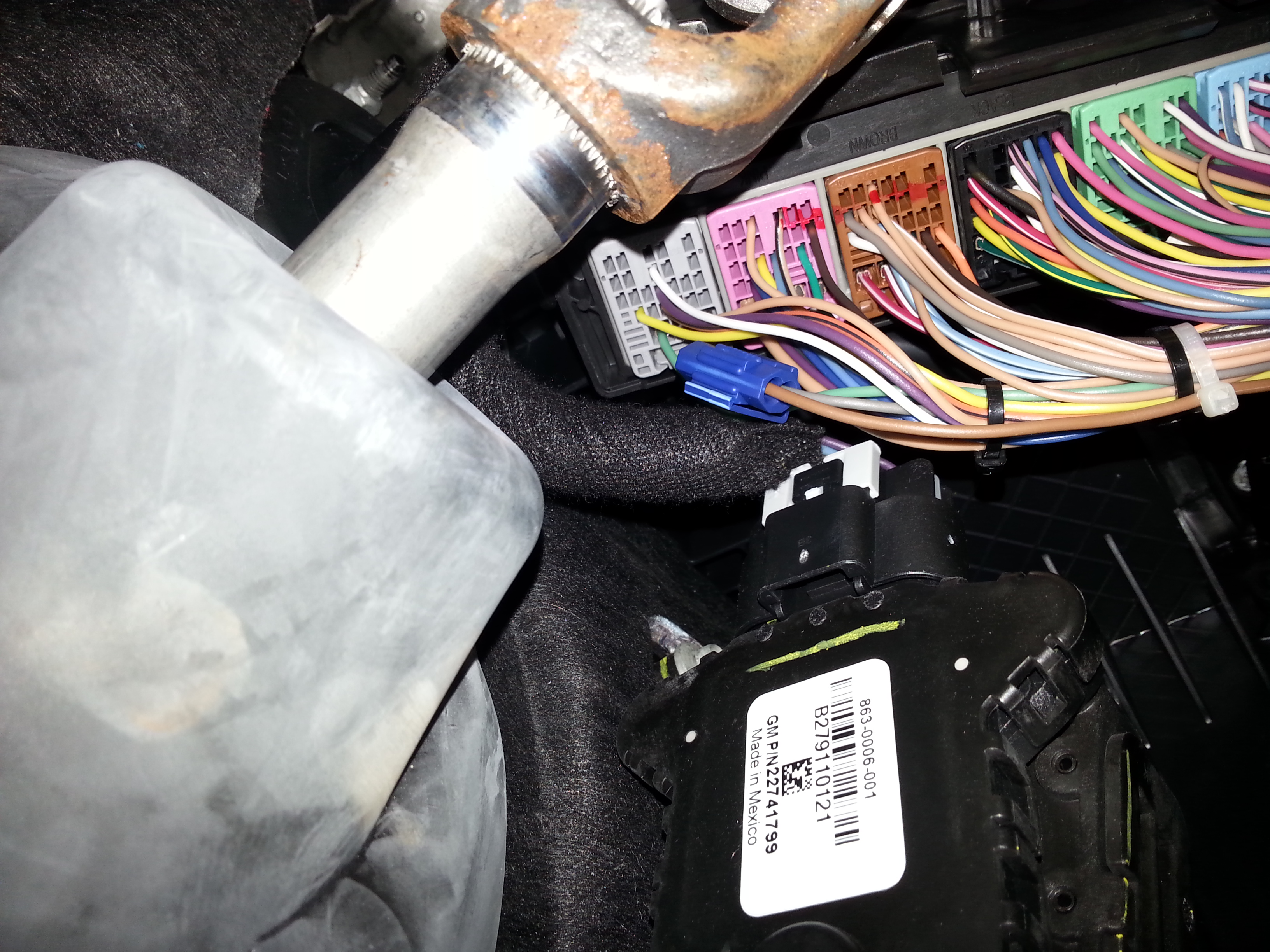

Un petit tuto facile pour le montage d'un "footwell", plus communément appelé "éclairage des pieds/pédales" dans les pays francophone !
Tout d'abord, une petite vidéo d'un américain (et pas de Lamiricain, pour une fois !) qui m'a été bien utile :
[video][/video]

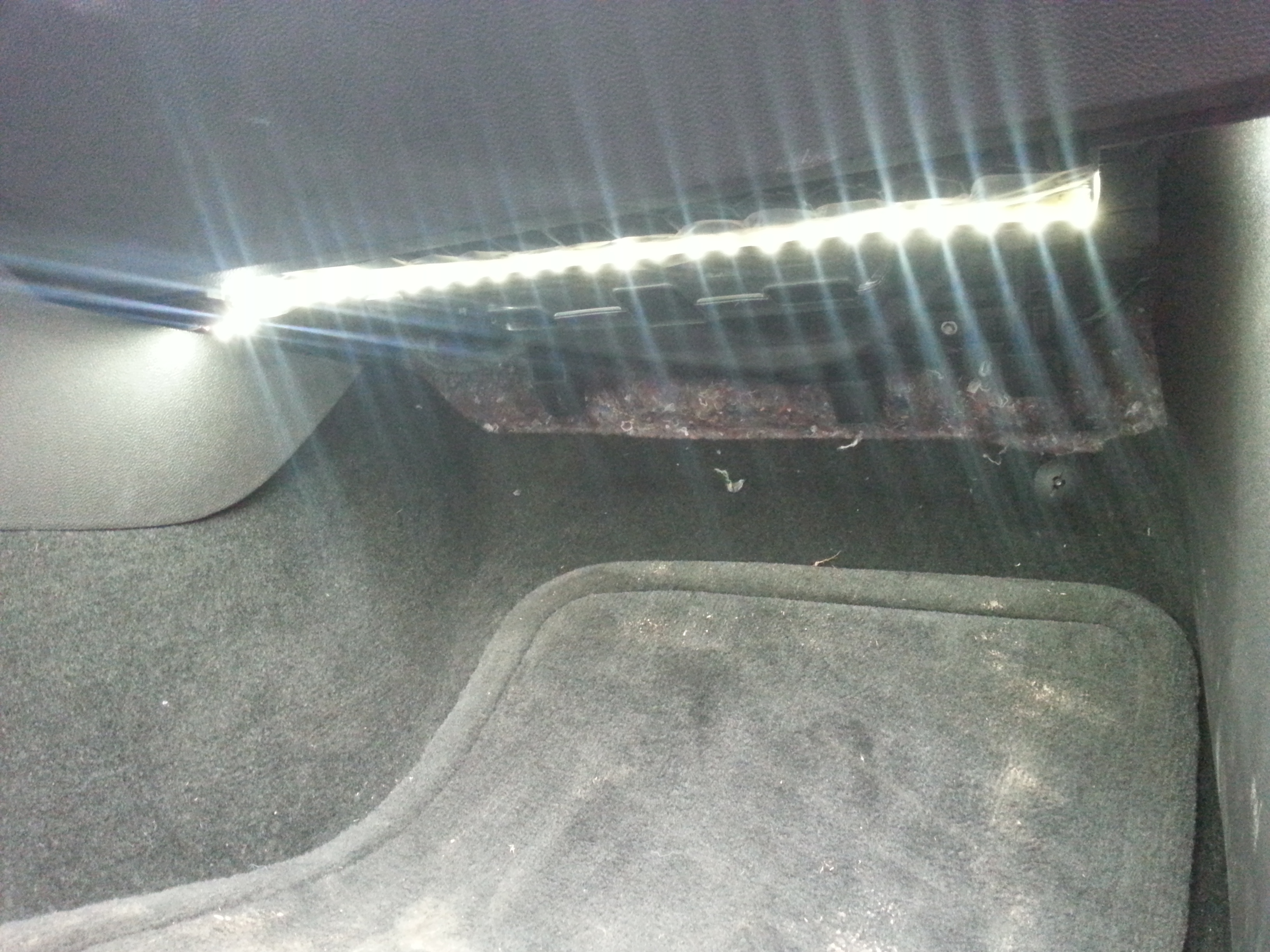

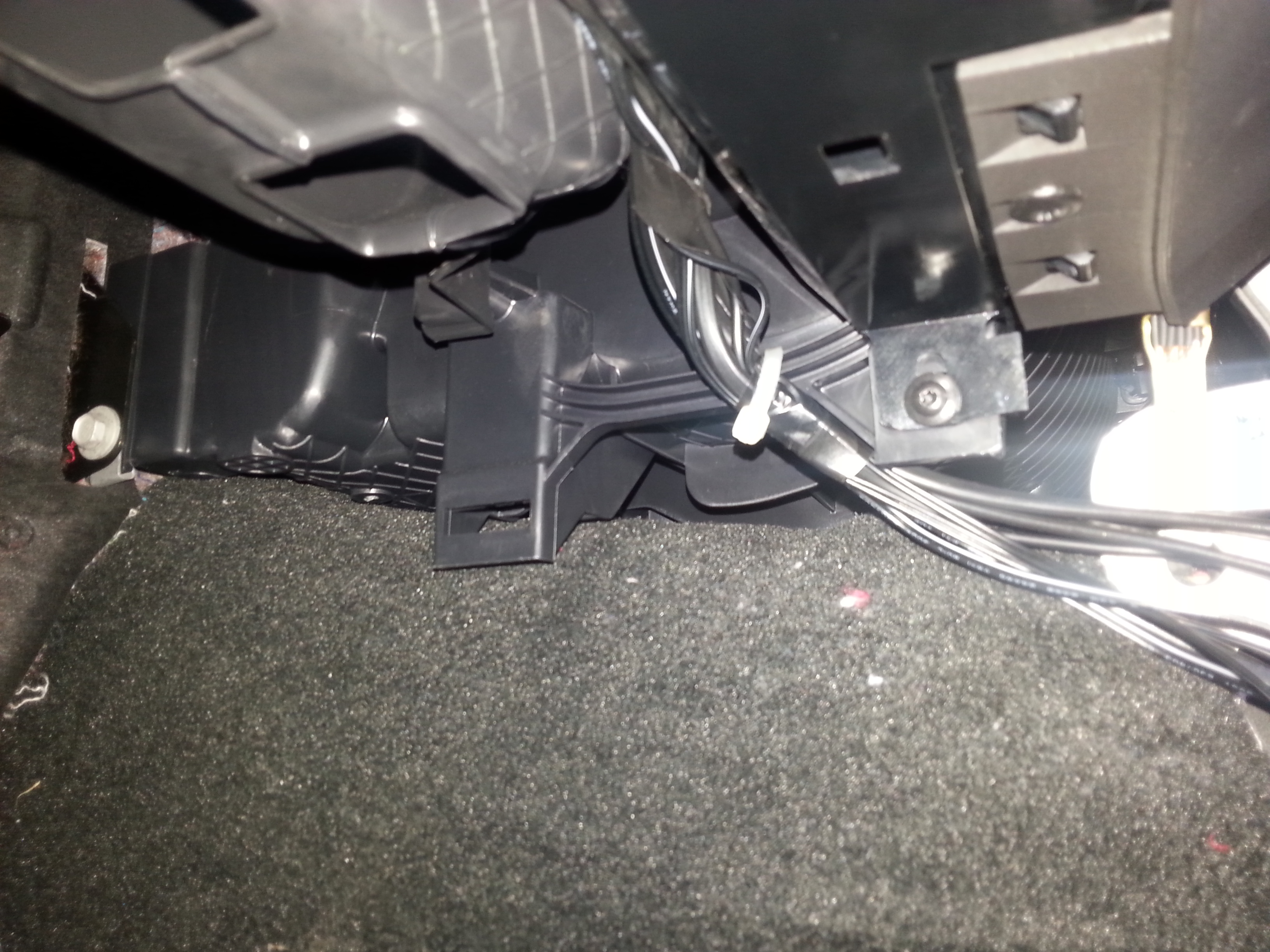

Donc comme il le dis si bien, il faut se connecter sur le fils gris du bornier gris (le dernier au bout, à côté du rose). Sur ma photo, le fil marron, c'est celui que j'ai ajouté mais c'est bien sur le gris juste derrière que la prise voleuse est branchée (il y a aussi un fil marron sur le bornier, mais c'est "touche pas à ça, p'tit con" ! ).

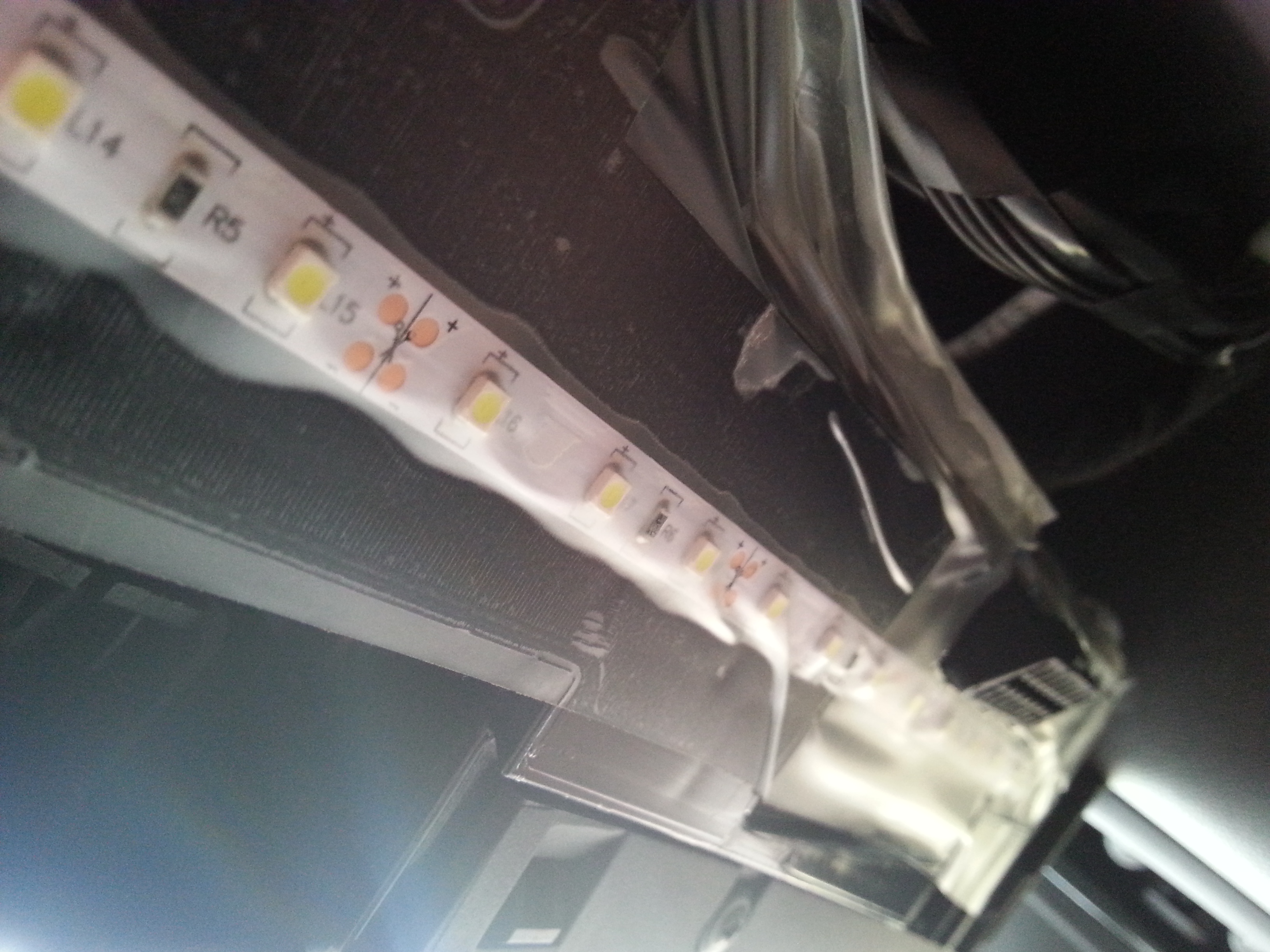

Ensuite, il suffit de coller le ruban de led sous le support plastique, malgré le 3M d'origine sous le ruban et suite au conseil de Lamiricain (le nôtre ce coup-ci ! ), je remis par dessus du "gros scotch" transparent, normalement destiné à réparé les bâches de serres de jardin !
Il y a une vis avec une patte pour la "masse" juste derrière le cache de côté de console centrale (tout à droite sur la photo, là où c'est tout blanc !).
Voilà le résultat !

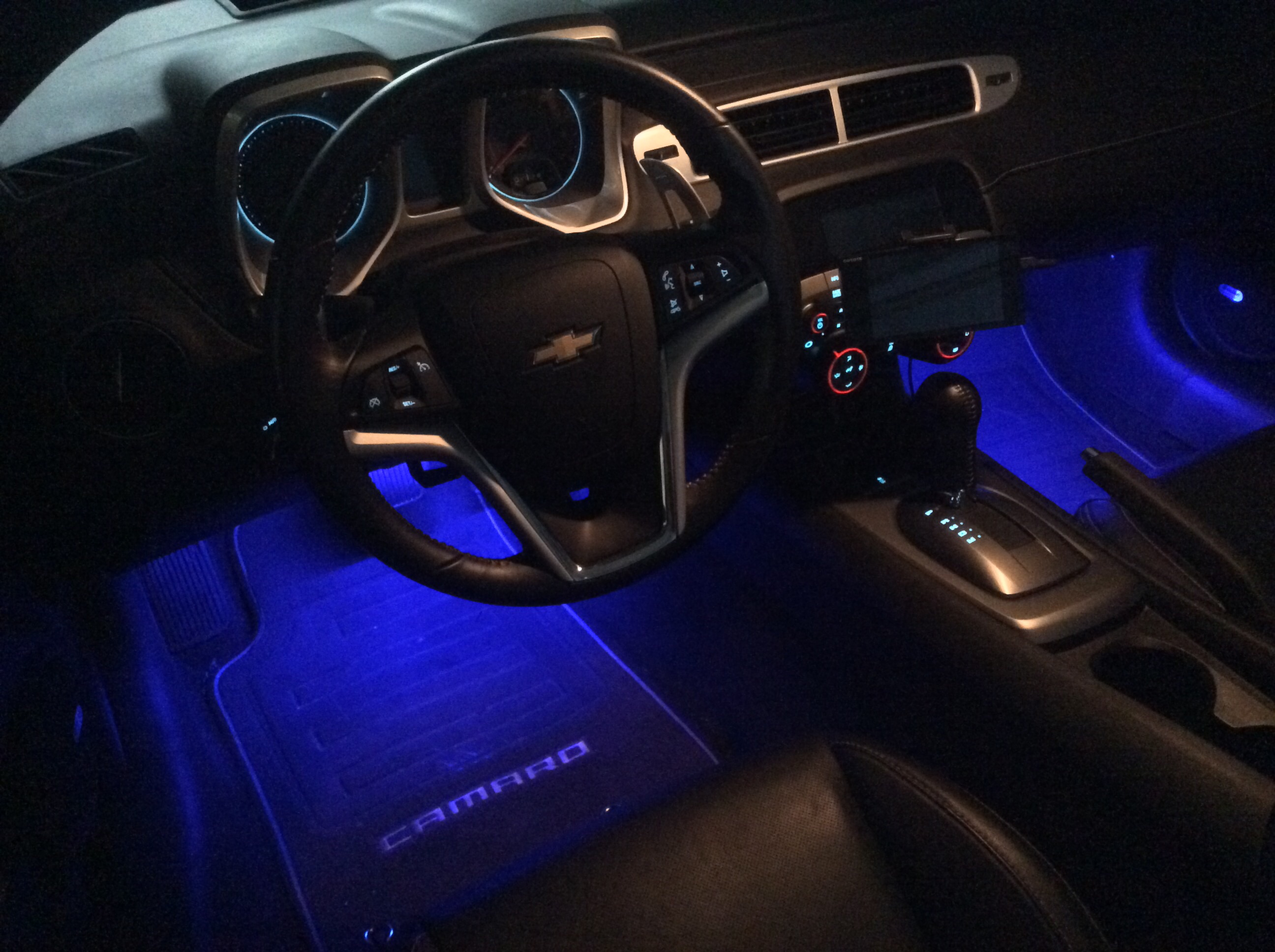

Yeeesssss !! c'est du RGB j'imagine ?
Re: [TUTO] Footwell (éclairage des pieds)
Bravo indy
Tu a mis blanc ou bien led qui change de couleur ?

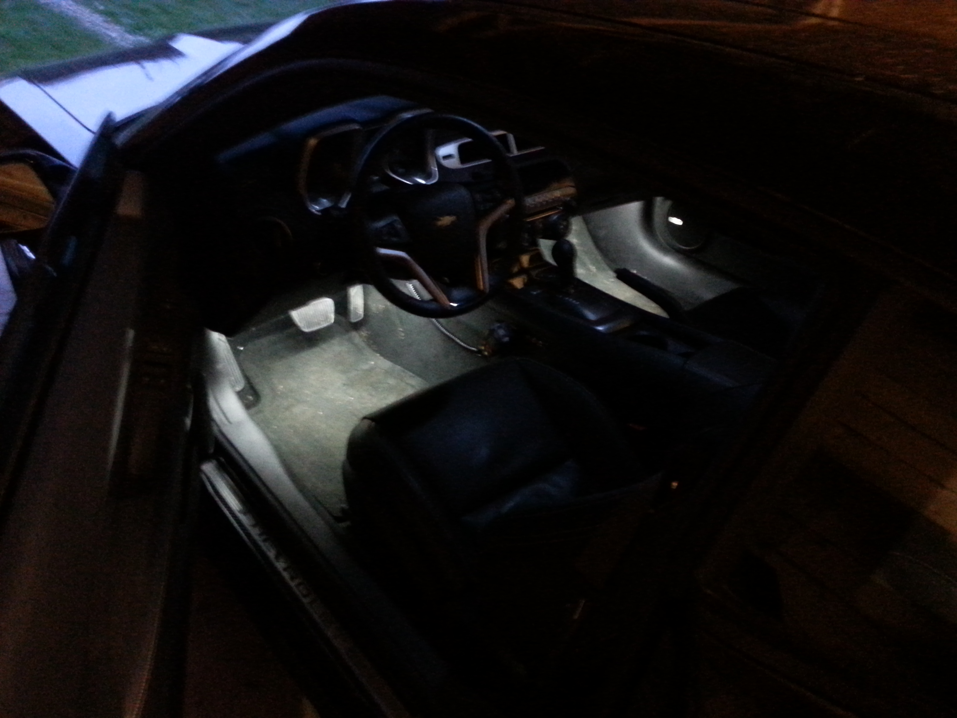

J'ai voulu rester sobre (j'ai déjà des logo Batman sous mes portières, faut pas trop pousser non plus ), c'est du blanc fixe, pas de rouge, vert, bleu

j envisage ce type d'installation mais une petite question
avec ce branchement (fil gris) l'allumage est il permanent ? ou bien simultané avec l'allumage des feux de nuit ?
as tu rajouté un inter pour les couper si ça devient génant sur des long trajet de nuit ?
- Messages : 12117
Ni l'un ni l'autre mon capitaine ! En fait, c'est simultané avec le plafonnier, donc ce n'est nullement génant pour la conduite. Allumage et extinction se font à l'ouverture/fermeture des portes.

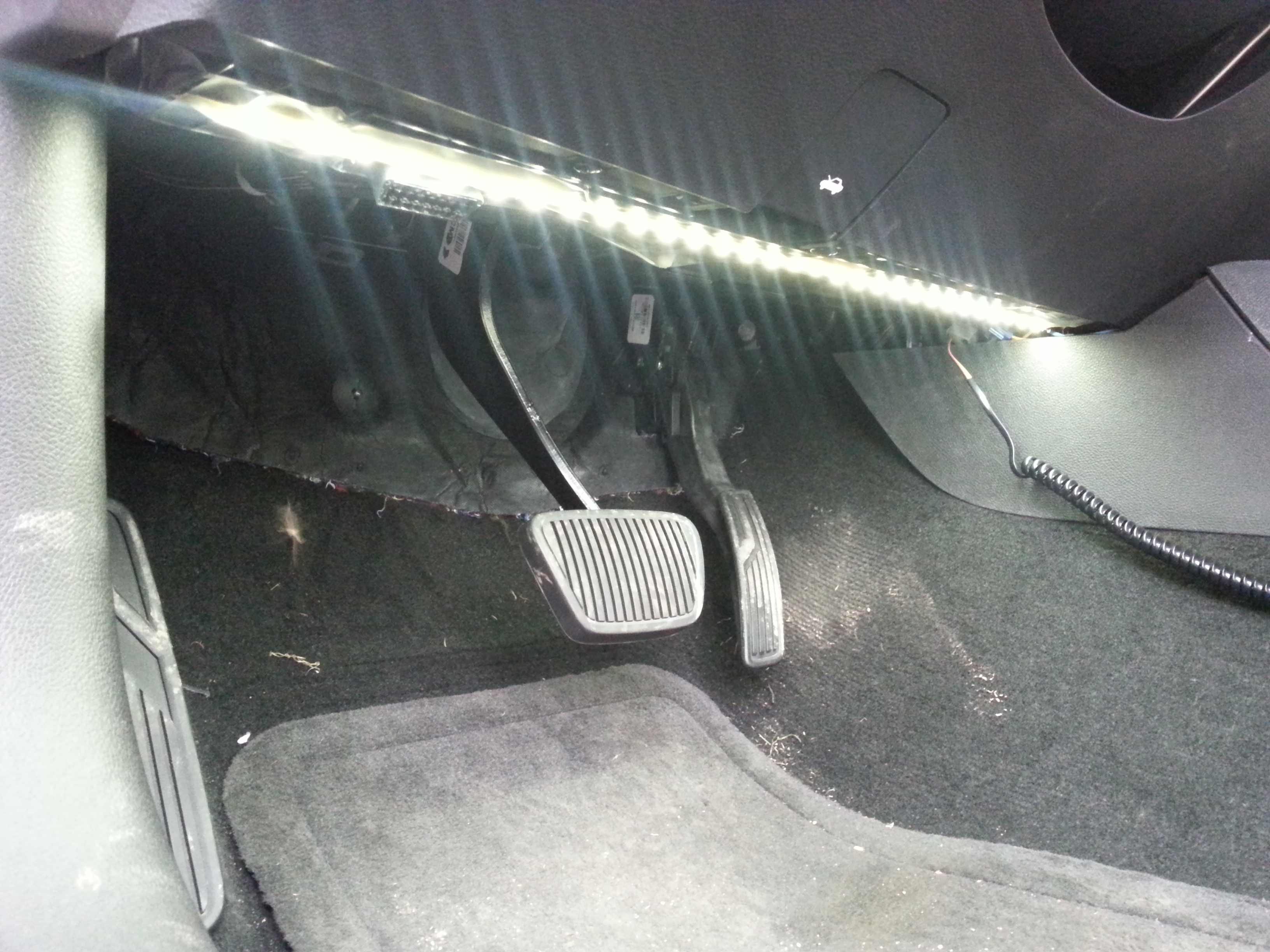

Ca y est c est fait et c'est cholie!!
C'est pas compliqué et dommage de s'en priver
Kit a 14,90€
Une petite photo
Kit a 14,90€
Une petite photo
