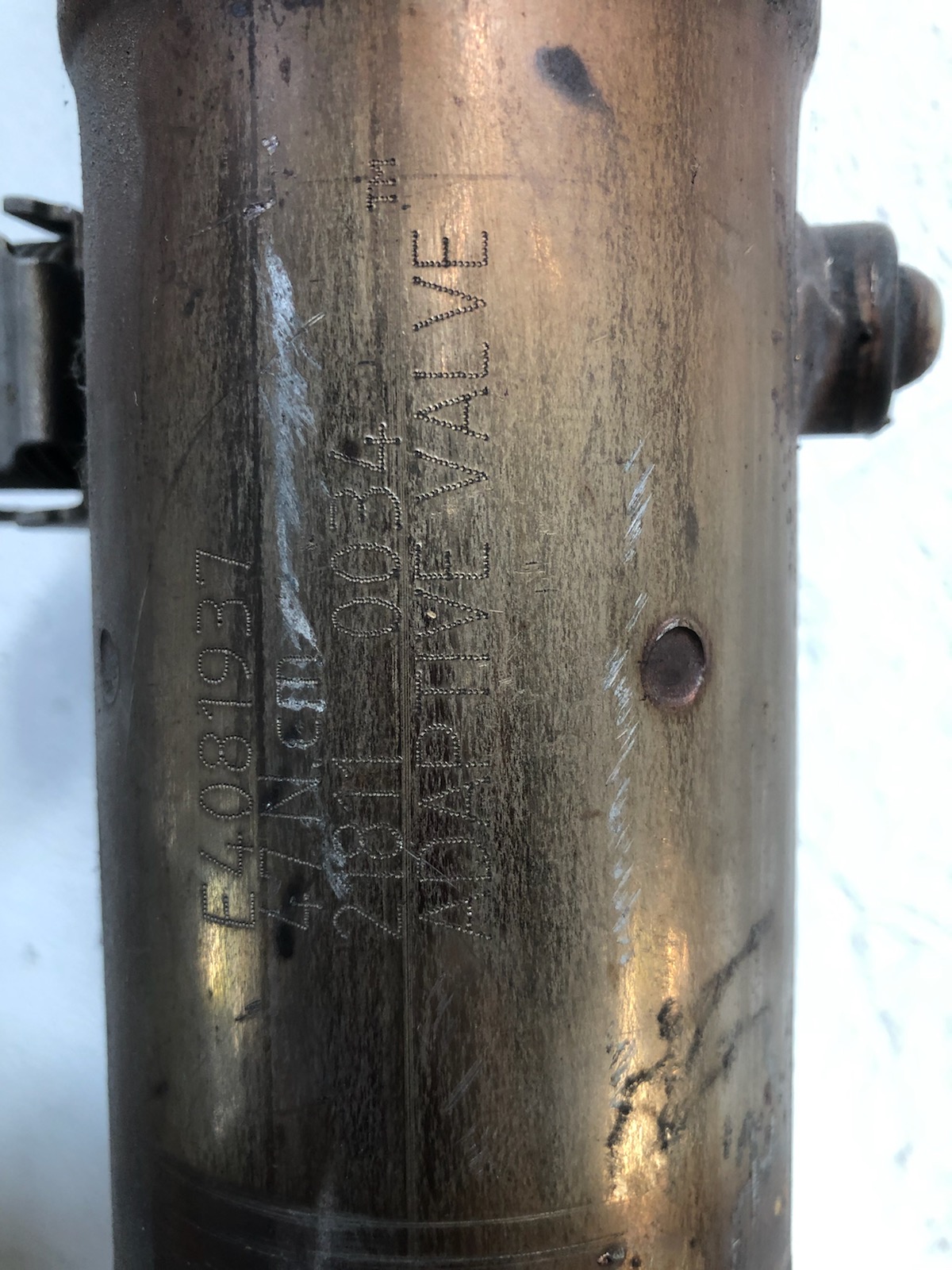

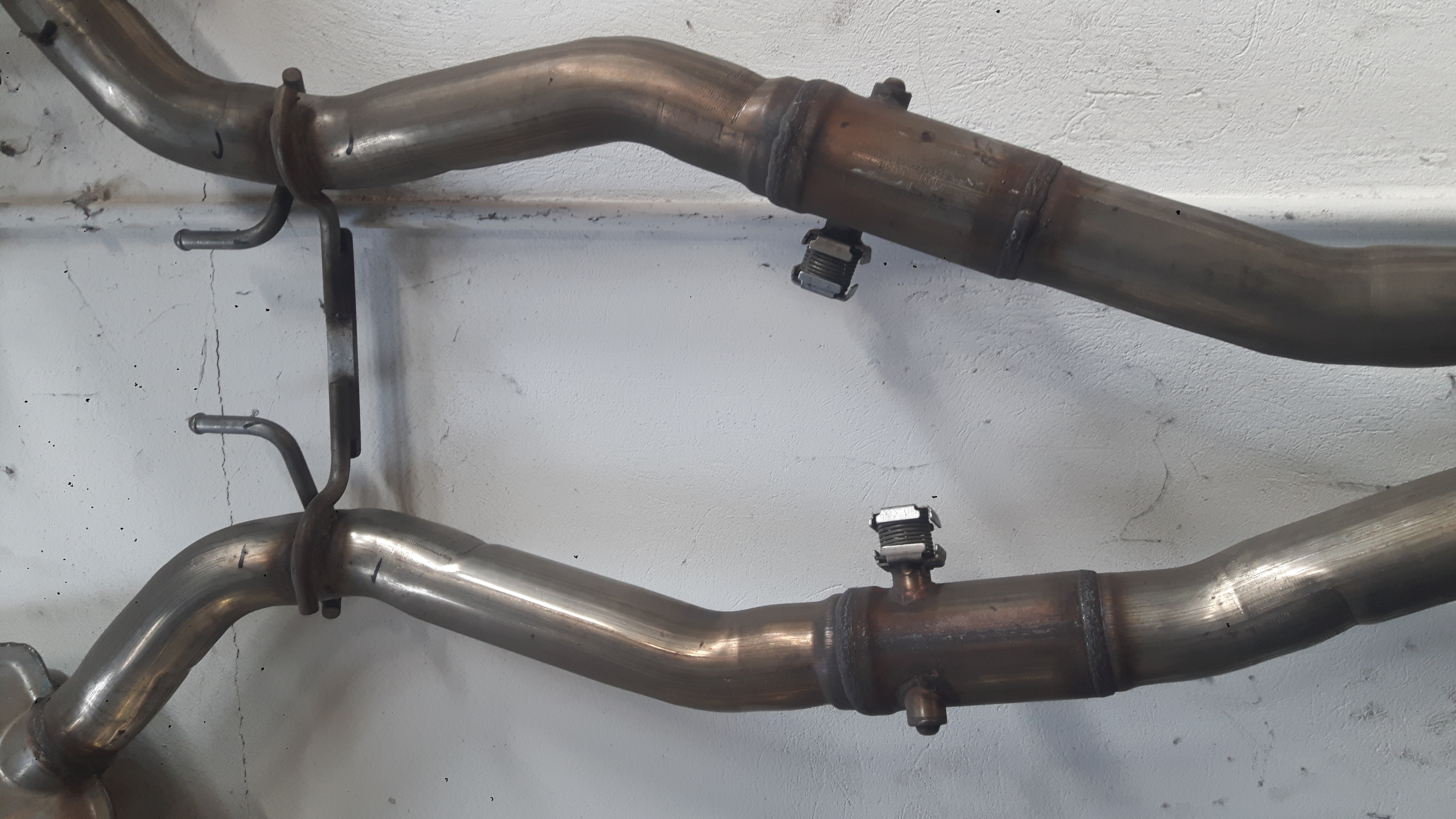

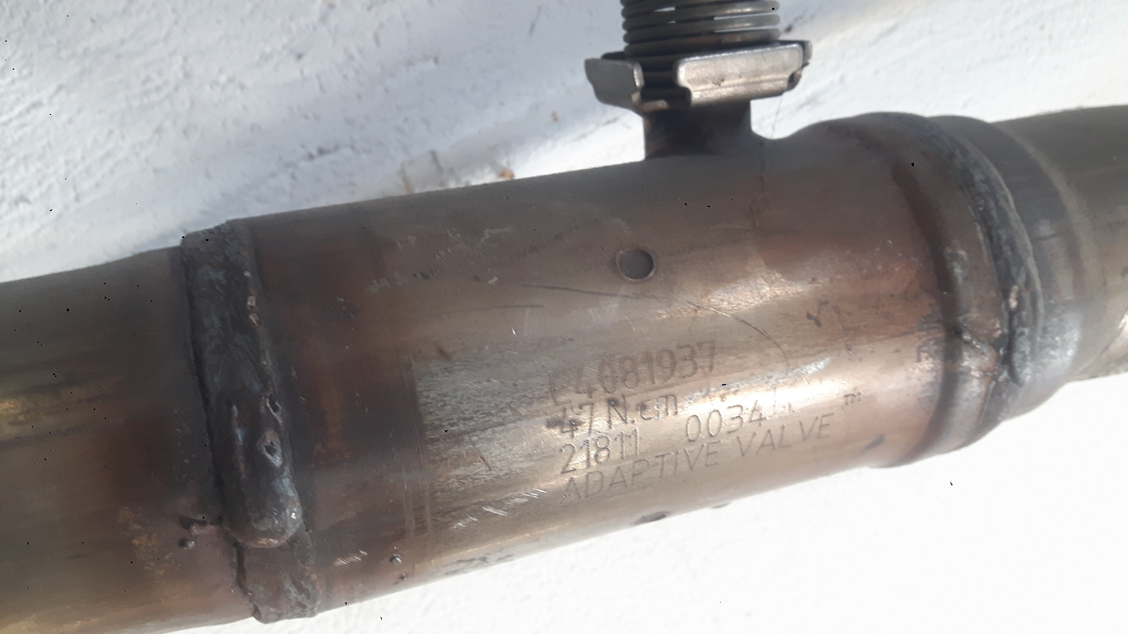

Le sujet ayant été évoqué par ailleurs, il semble utile d'ouvrir un post spécifique pour l'enrichir et l'illustrer davantage.
Plusieurs propriétaires de cabriolets se demandent ce que sont ces ressorts placés juste avant les silencieux, sur leur ligne d'origine.
Si la réponse peut se déduire facilement, à savoir qu'il s'agit de valves, mais alors à quoi servent-elles, et pourquoi uniquement sur les Cab ??
Après recherches, et disposant moi-même d'une ligne d'avance ou "de secours" , je me suis intéressé à la question car précisément celle-ci supporte les mêmes ressorts.
Il faut savoir avant tout que ces ressorts, qui commandent effectivement des clapets sont TRES puissants ; et l'on a peine à imaginer que les gaz d'échappement puissent avoir un quelconque effet. Et pourtant...
En fait, après recherches, et grace à la réference mentionnée sur la portion d'échappement concernée (voir photos), il semblerait que ce dispositif est monté sur plusieurs véhicules (Silverado...), et que s'agissant des Camaro Cabriolet, il permettrait de réduire l'effet de drone dû à l'AFM (Active Fuel Management).
Je vous laisse le soin de rechercher des informations à partir des références, en complément des vidéos que j'ai trouvées ici et là, et qui expliquent et montrent comment fonctionne ce dispositif.

Intéressant tout ça
Je vais regarder ce que ça donne en les laissant ouverte si j arrive à le tourner.
Moi qui voulais supprimer cette parti pour mettre les cut off je vais peut être chercher un autre endroit en amont...

Après, il ne me paraît pas aberrant d'imaginer que l'on perd du couple en fonctionnement sur 4 cylindres (AFM actif) au lieu des 8.
Personnellement, ce que j'ai remarqué, c'est cette forme pour le moins singulière des valves, quasiment en forme de cuillère à café
Mais c'est vrai que cette question, bizarrement, n'avait jamais été soulevée depuis la creation du forum, alors que nous étions tous à l'époque en mode découverte du véhicule .
Cela tient peut-etre au fait que beaucoup ont rapidement remplacé l'échappement d'origine par des lignes plus...sonores

En fait la perte de couple quand tu ouvre les cut out en grand est normale car moins de contre pression.t'es en echappelemnt libre. Par contre ca doit ptet apporter quelques poneys dans le tours ( jsuis meme pas certain).
Le raisonnement doit etre le meme quand on passe sur 4 cylindre, faut fermer la valve car sinon le diam d'échappement est bcp trop gros pour un "simple" 4 cyl ( meme s'il fait 3L mdr) apres sur 8 faut ouvrir sinon le debit est trop faible. Ceci dit j'ai l'impression qu'on passe sur 4 juste pour économiser un peu de conso a allure modérée donc on s'en fiche ptet de perdre un peu de couple;
