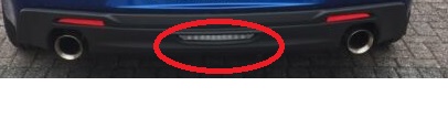

Sur la generation 6, le feu de recul se situe ici :
Serieux le feux couterait 2000 euros ??? - alanbike

ok j'avais pas fais gaffe , je pensais que c'était la partie blanche des feux !

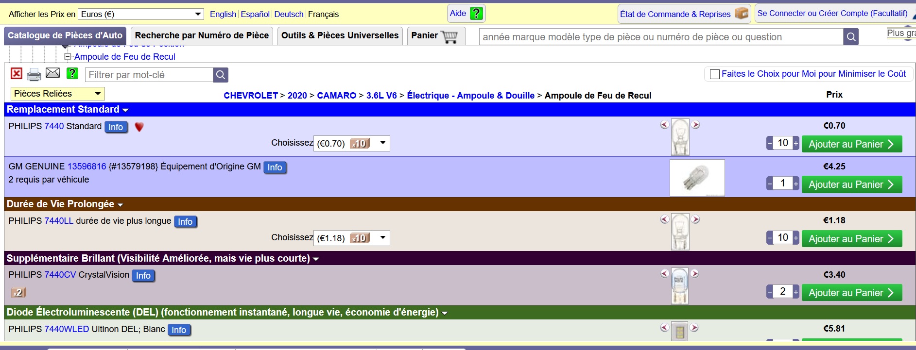

Re: Feu de recul avec LEDS grillés ?
Tu es sûr que c'est des leds ???
car sur Rock auto ils donnent des ampoules , soit a filament soit à del !
et j'ai vu un lien sur le net en cherchant sur gogole pour transformer le feux de recul en leds !!!
Mais bon sur les version US c'est peut être différent il n'y a qu'a regarder sur les gen5
