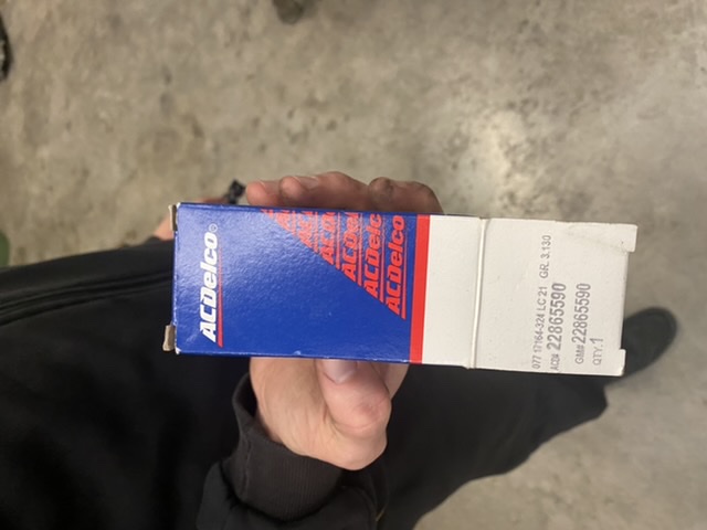

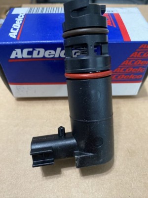

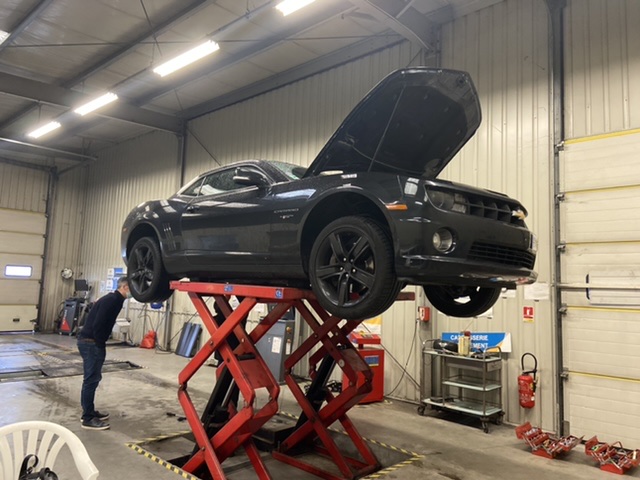

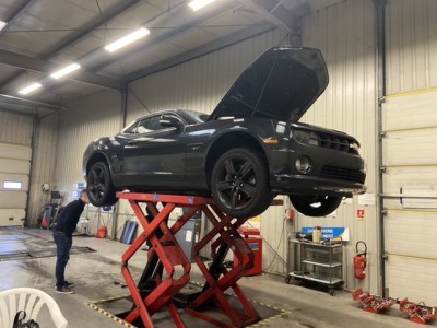

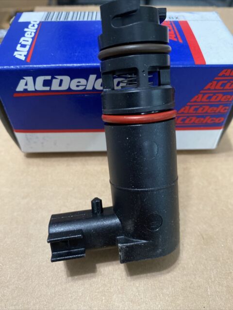

Comme promis, voici les photos :)
De la titine:
La vanne avec sa nouvelle référence:
C’est cette piece qui va dans le canister au dessus du réservoir:)
Elle commande la fermeture des vapeurs lors de l’arrêt du moteur. La différence de pression est alors calculée et si il y a une perte, le code remonte. La membrane n’était plus étanche.
Attention c’est le modèle C qu’il faut prendre. Le modèle A c’est celui monté d’origine défectueux ;)
