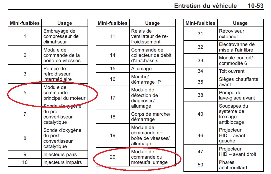

Re: Remise à zero mappage carburant par les fusibles
voilà a quoi correspondent ces fusibles !
