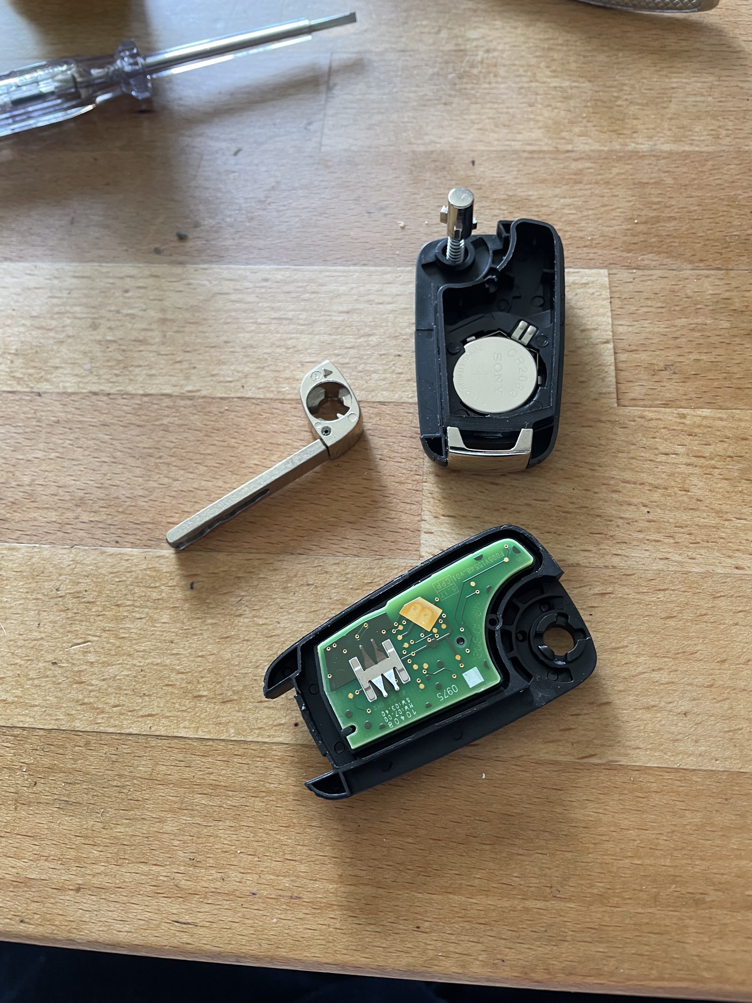

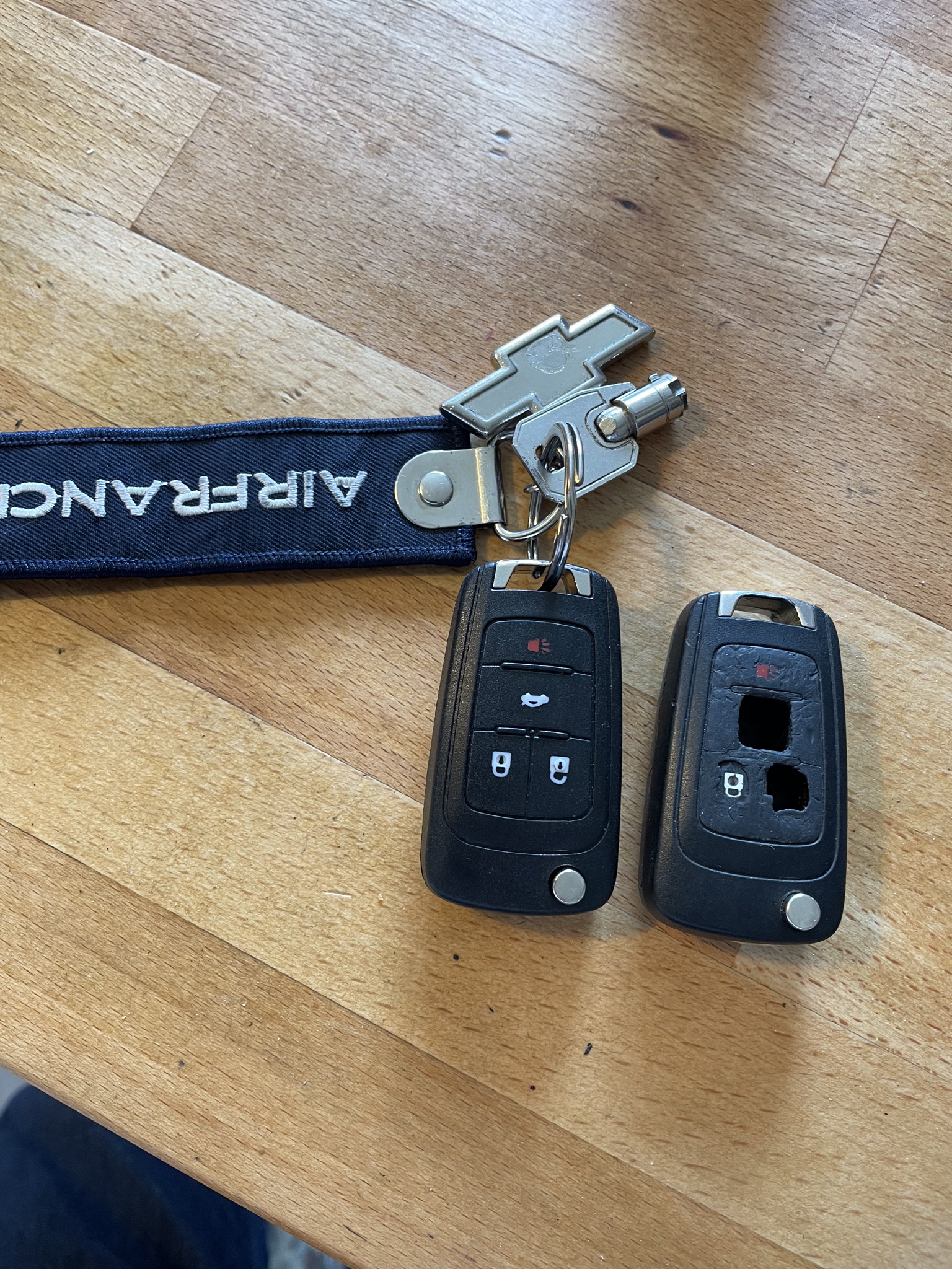

Mon boîtier de clé était complètement mort .
J'ai commandé chez Wish un nouveau boîtier pour 5 ou 6 euros .

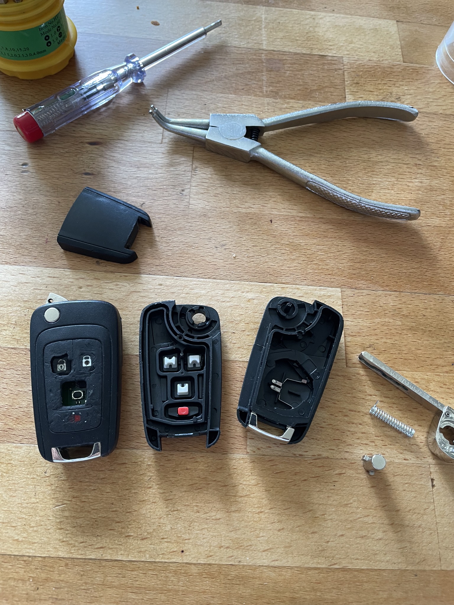

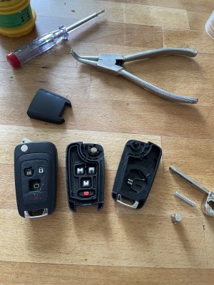

Suivi les instructions sur youtube :
Impeccable, en prenant son temps et avec deux mains gauches , on y arrive ... !victory:

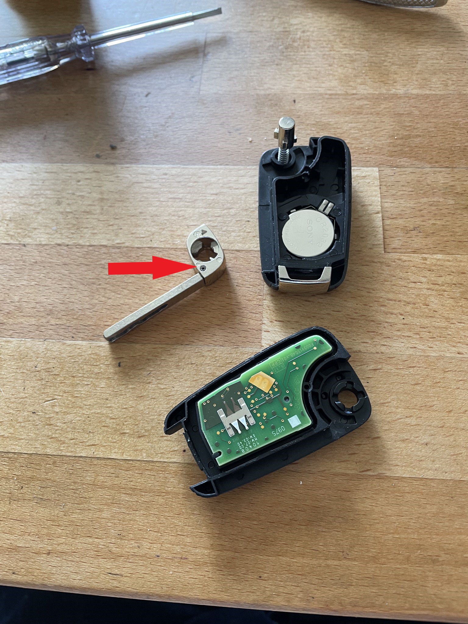

Mon premier boîtier était dans un état identique... Changement réussi sans problème. Toutefois, je n'ai pas tout à fait fais comme Piups. Il suffit de chasser la goupille qui est au bout de la lame, sans avoir besoin de démonter le nouveau boîtier. Plus simple, moins long :angel:

Sauf si c'est juste une coque , là il faut bien la démonter , c'est ce que j'ai fait aussi !

C'est ça, le nouveau boîtier est vide ,il faut mettre la partie électronique de l'ancien dedans et aussi dégoupiller la clé pour la mettre dans la nouvelle coque .

rollmops a écrit : 21 août 2021, 13:24 la vraie question c'est comment t'en es arrivé là ... je veux tu ronge tes clés? :clown:
Bizarrement ç'est arrivé très vite . Il y a 3 mois c'était encore acceptable puis les boutons se sont abimés très vite , peut être ont ils pris un coup de chaud .La dégradation a été fulgurante ... :LOL:

Ok, je comprends mieux. Celle que j'ai commandée était complète avec le transpondeur. Donc juste la lame à changer :daemon:
