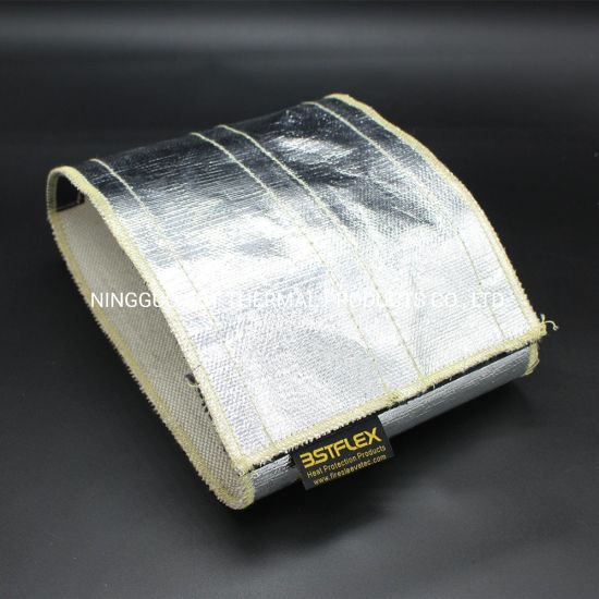

J'ai eu le meme pb , pourtant la tole de protection était bien la.
C’est pour cette raison que j’ai changé mon démarreur, chauffe énormément dû à son emplacement sous le collecteur d'échappement.
A chaud il ne marchait plus , comme si la batterie était vide , alors qu'elle est neuve.
Du coup j’ai installé un neuf et aussi acheté une protection thermique qui enveloppe le démarreur en plus de la plaque d’origine que j’ai aussi protégé thermiquement.
J'ai ouvert l'ancien démarreur, les dégâts causés par la chaleur était bien présent , j'ai même eu de la chance qu'il fonctionne encore vu l'état.
Ci joint une photo de protection pour démarreur.

Oui en effet j'avais lu sur les forum américains que le bobinage de mon démarreur avait certainement pris cher...Du coup quand j'ai remplacé le démarreur, j'ai également mis, comme toi, un isolant thermique sur le coté du démarreur qui est coté collecteur.
Elle démarre maintenant à chaud, difficilement mais elle démarre...
Je vais essayer aussi d'ajouter une masse sur le moteur.
