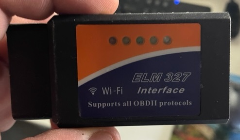

pour le lecteur OBD j'ai celui la mais jamais testé. Je peux utiliser quelle application pour intérroger le vehicule ?

il te faut regarder sur le store de ton téléphone ce qu’il y a comme app qui vont pour ce module, perso, j’ai utilisé DashCommand pour ce genre d’appareil mais je ne me souviens pas s’il pouvait indiquer les codes d’erreur, moi c’est surtout les données véhicule qui m’intéressaient, essaye de faire une recherche avec le mot OBDII, ça devrait t’afficher toutes les app disponibles du storejojo31270 a écrit : ↑11 déc. 2021, 15:27 Mécaniquement elle fonctionne bien.

J'ai utilisé mon ELM 327 Wifi en utilisant l'application OBD Facile version gratuite.
J'ai pu me connecter à ma voiture et voir le défaut : sonde landa , richesse pauvre .
Donc c'est bien du à l'E85, peut etre que la qualité en hiver/été n'était pas au rdv.
Pour acquitter le défaut j'ai acheté la version full qui est mise à jour régulièrement, ça coûte 40€.
Et ça a fonctionné aussi avec ma mégane 3 donc ça servira aussi pour d'autres voiture, et tout est en français.
Voilà résolu !
