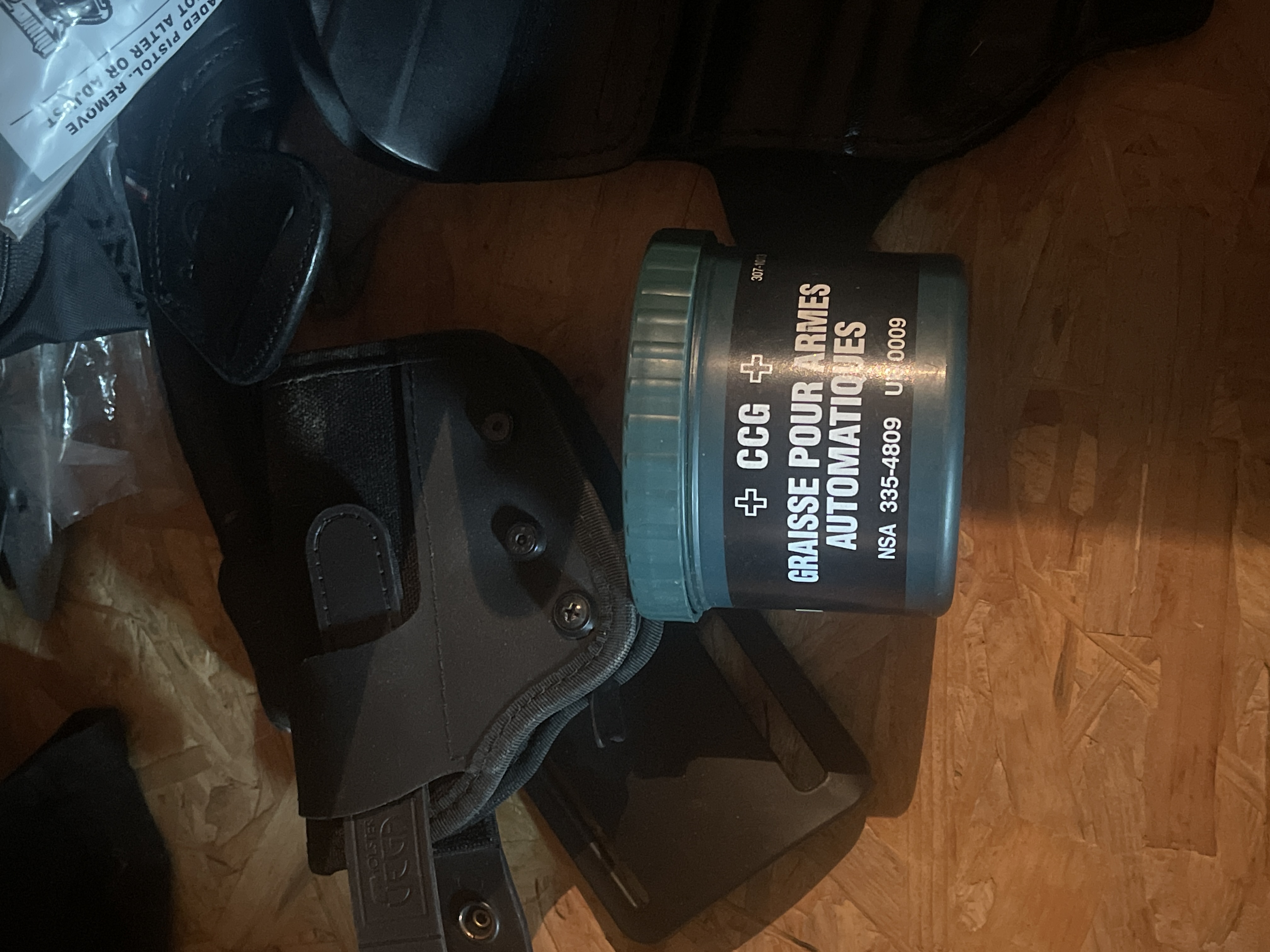

Je me demande si ces problèmes de grippage ne peuvent pas être en partie évités en badigeonnant de temps en temps les parties mobiles soumises à fortes variations de températures et d’humidité avec de la graisse pour fusils d’assaut, l’idée peut peut-être faire sourire mais un temps, les jantes en tôle que j’avais pour les pneus d’hiver de mes caisses étaient régulièrement et littéralement soudées en 3 mois sur les moyeux centraux des caisses a cause du sel et des conditions météo, et il fallait cogner très fort sur les jantes pour pouvoir débloquer tout ça, et même en appliquant une graisse (au titane il me semble) avant la pose des jantes pour la saison d’hiver, c’était régulièrement la galère au moment d’y enlever, jusqu’au jour où j’ai pris un de ces pots de graisse (qu’on trouve plus facilement ici que les boîtes de raviolis ) et que j’en applique sur les moyeux, et miracle, depuis ce jour-là, plus eu de soucis pour virer les jantes en tôle à la fin des hivers.

Tu parles des cuts ou bien des pots de graisse ?
- DPA
- Messages : 836
Re: Problèmes sur CutOut QTP Lw profile
La graisse, ça dépend laquelle et la quantité, les cuts, je vois que beaucoup ont des soucis.
