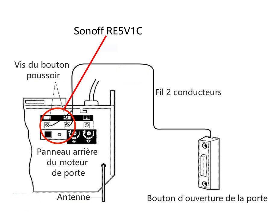

Voici un moyen de faire fonctionner l’ouverture et la fermeture de la porte de garage motorisée de n’importe où à peu de frais.
Il peut venir se placer sur des moteurs Somfy, Hörmann, Chamberlain et bien d'autres (pour être compatible, il faut pouvoir raccorder un bouton poussoir)
À l'aide du module, vous pourrez même utiliser Google Home Assistant, Amazon Echo avec Alexa, IFTT, Google Nest et Siri ( Apple ) pour l'ouverture et la fermeture de votre porte de garage !
Pour cela il vous faut :

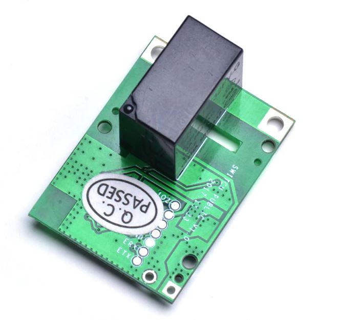

Un module Sonoff RE5V1C qui coûte 4,57€,

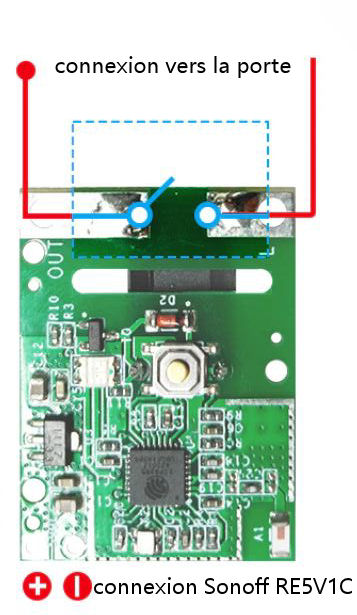

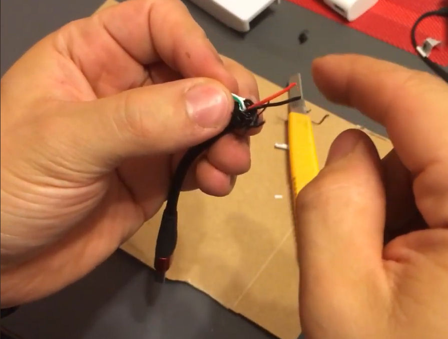

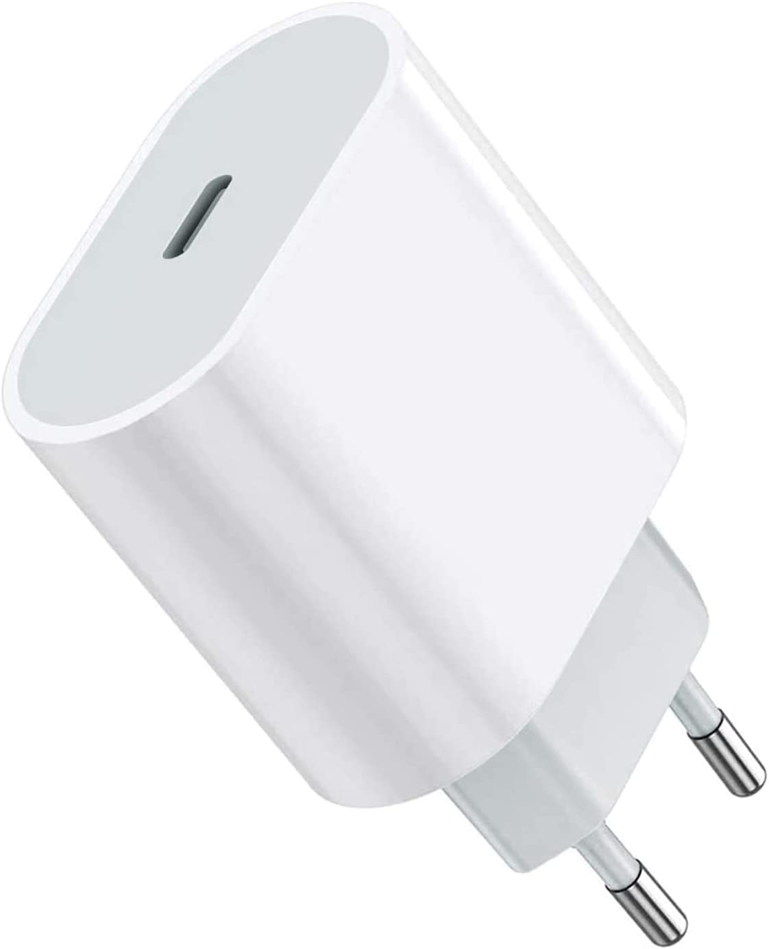

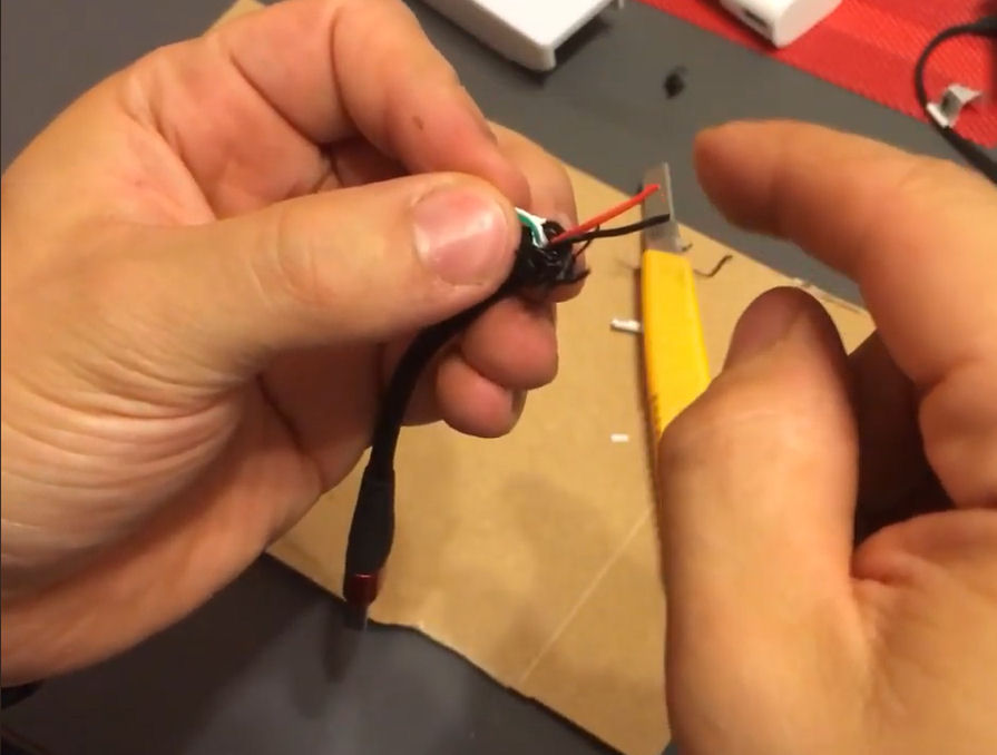

https://fr.aliexpress.com/item/10050041 ... 5Wtj1sqXj7 Un chargeur de smartphone Un vieux câble de smartphone Couper le câble et dénuder le, vous avez 4 fils, vert, blanc, rouge et noir, il ne faut garder que le rouge et le noir, couper les autres, Il faut les souder sur le module (le rouge étant le plus) ensuite souder de l’autre coté du module un câble (2conducteurs, aucune polarité) Il se raccordera sur l’emplacement de l'ouverture par bouton poussoir. Pour commander le module, il faut télécharger eWelink :

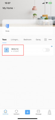

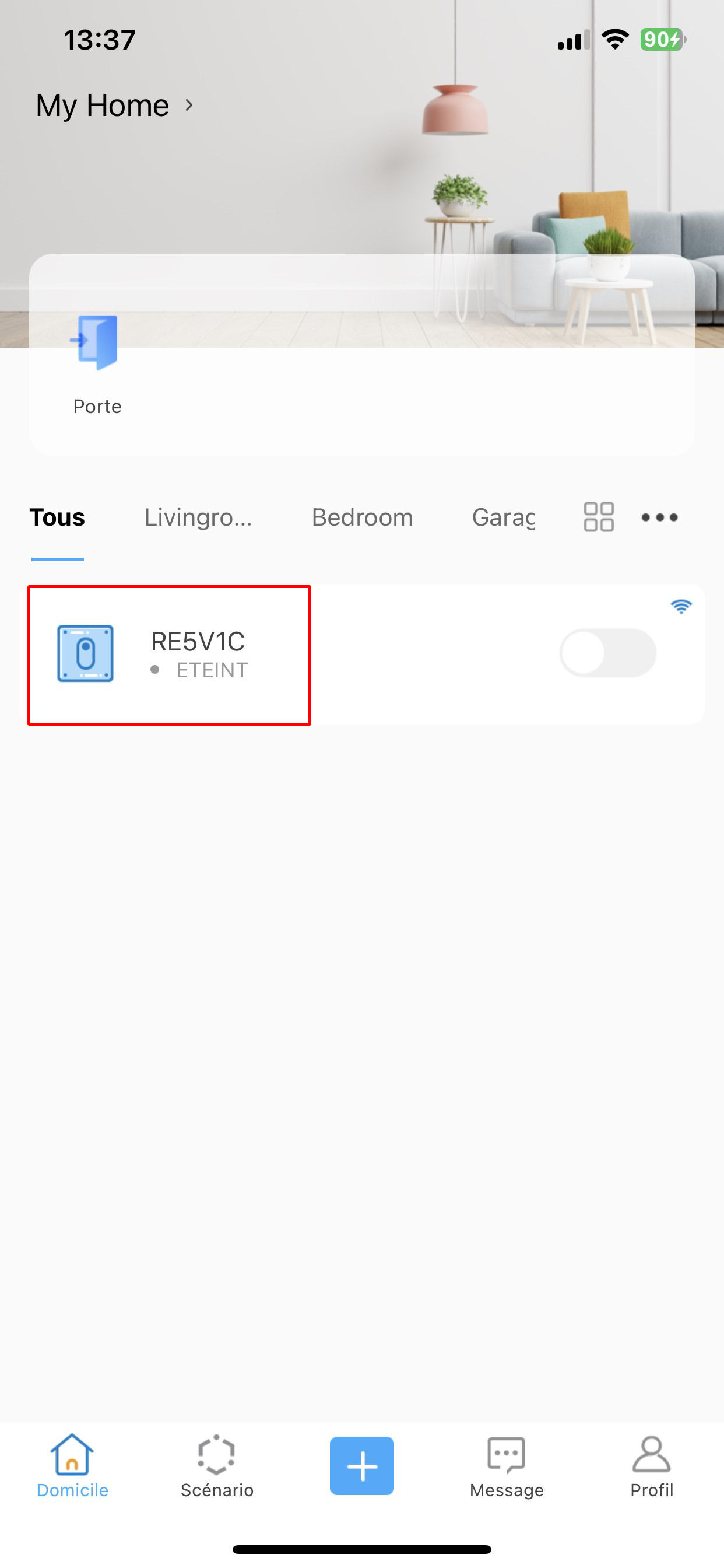

Apple store et google play store 1.Allumer le module en le raccordant au chargeur de smartphone (il ne doit pas être obligatoirement raccordé à la porte de garage) la LED Wi-Fi verte doit clignoter.
2.Après allumage, l'appareil entre en mode d'association rapide lors de l'utilisation initiale, l'indicateur DEL Wi-Fi clignote deux fois rapidement puis une fois rapidement.

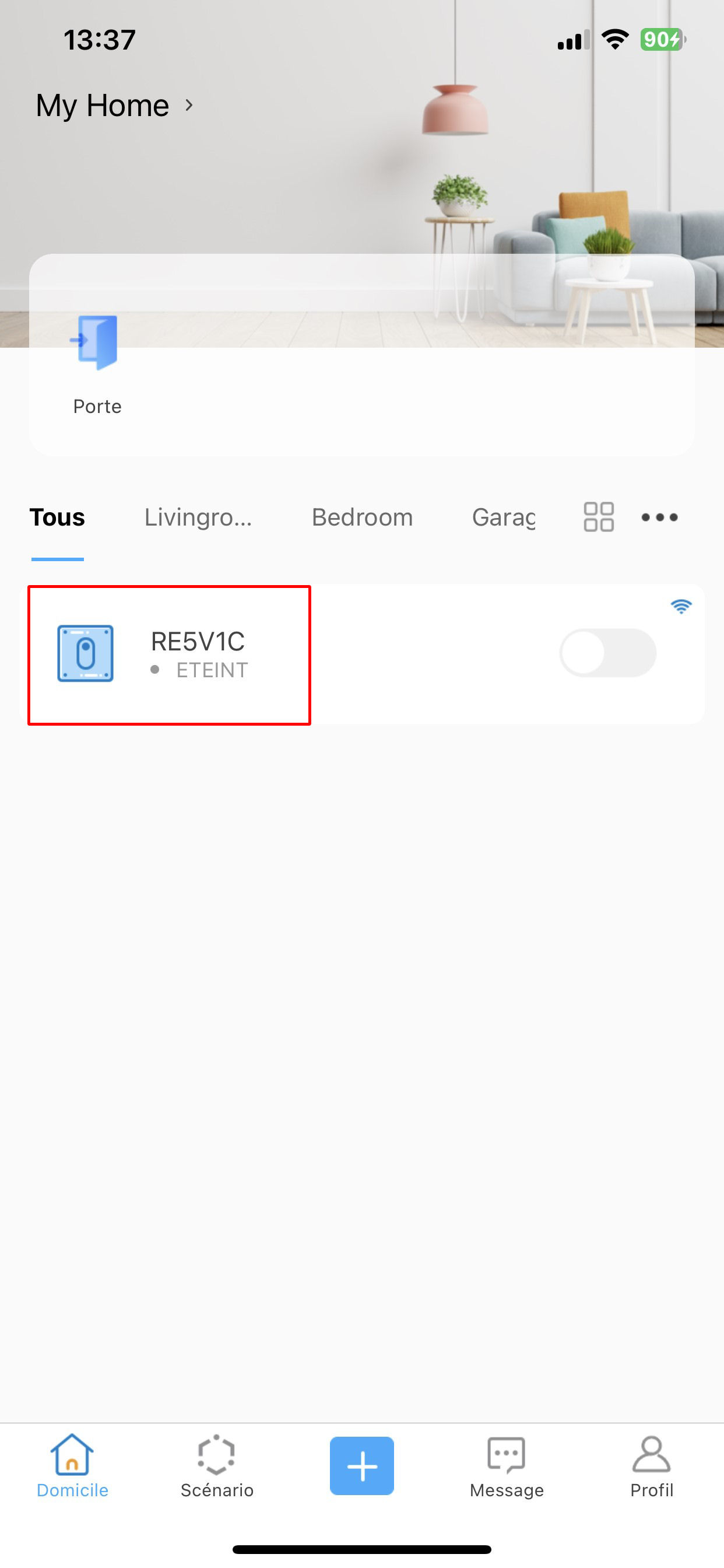

3.Ouvrir l’application eWelink, tapez sur « + » et sélectionnez « Appairage rapide » puis suivez les instructions.
L'appareil quitte le mode de jumelage rapide s’il n’est pas jumelé dans les 3 minutes. pour y revenir, appuyer longuement sur le
bouton de configuration jusqu'à ce que l'indicateur à LED du Wi-Fi clignote deux fois rapidement puis une fois rapidement.
Mode d'appairage compatible.
Si vous ne parvenez pas à entrer en mode d'appairage rapide, veuillez essayer le « Mode d'appairage compatible » pour effectuer l'appairage.
1.Appuyez longuement sur le bouton de configuration pendant 5s jusqu'à ce que l'indicateur LED Wi-Fi change en un cycle de deux clignotements
courts et un clignotement long, puis relâchez. Appuyez longuement sur le bouton de configuration de pendant 5 secondes jusqu'à ce que le voyant
LED Wi-Fi clignote rapidement, l'appareil entre en mode d'appairage compatible.
2.Appuyez sur « + » et sélectionnez «Mode d'appairage compatible » sur l'APP.
Dans régalges WIFI, sélectionner Wi-Fi SSID avec ITEAD-****** et entrer le mot de passe 12345678, puis retourner à l'APP eWeLink et appuyer sur «Suivant». Soyez patient jusqu'à ce que l'appairage soit terminé.

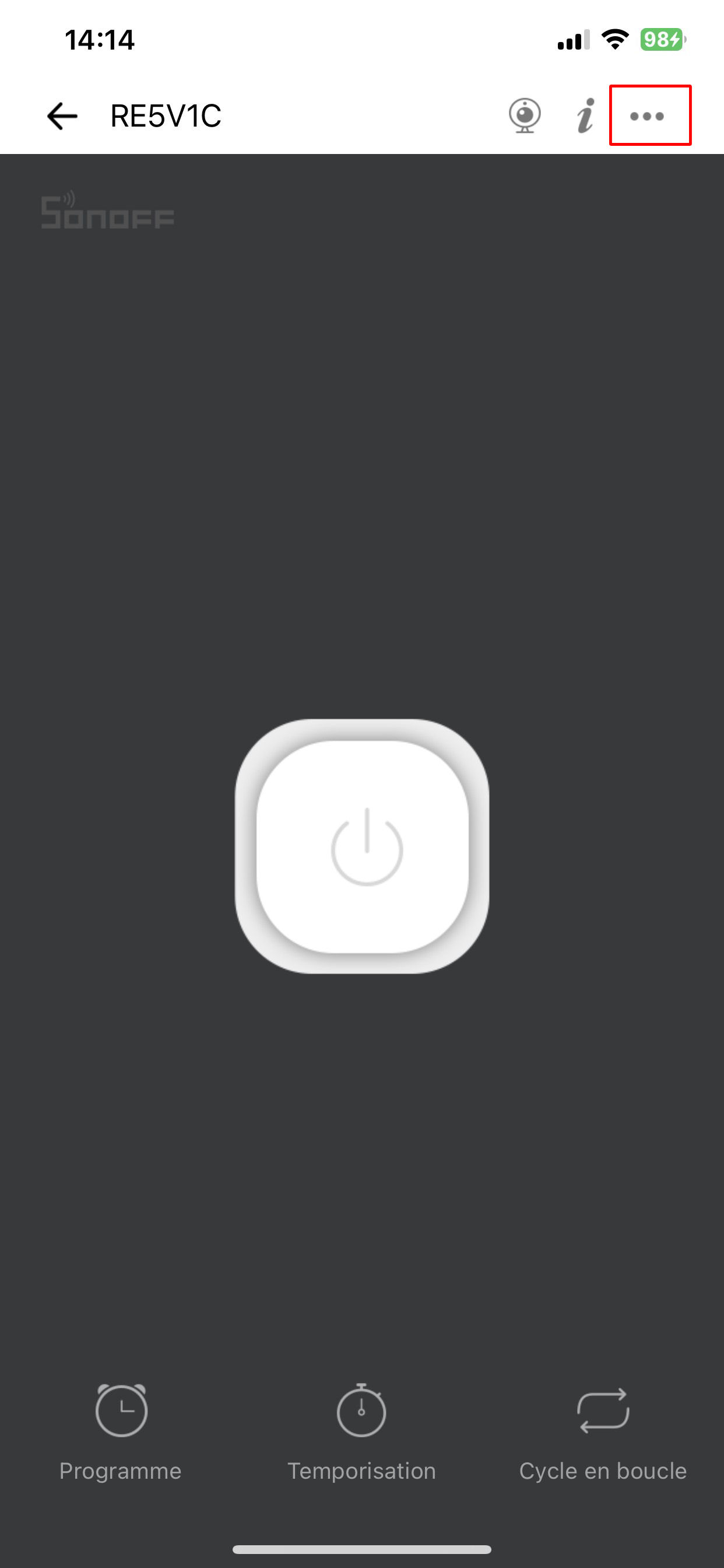

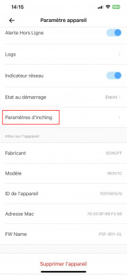

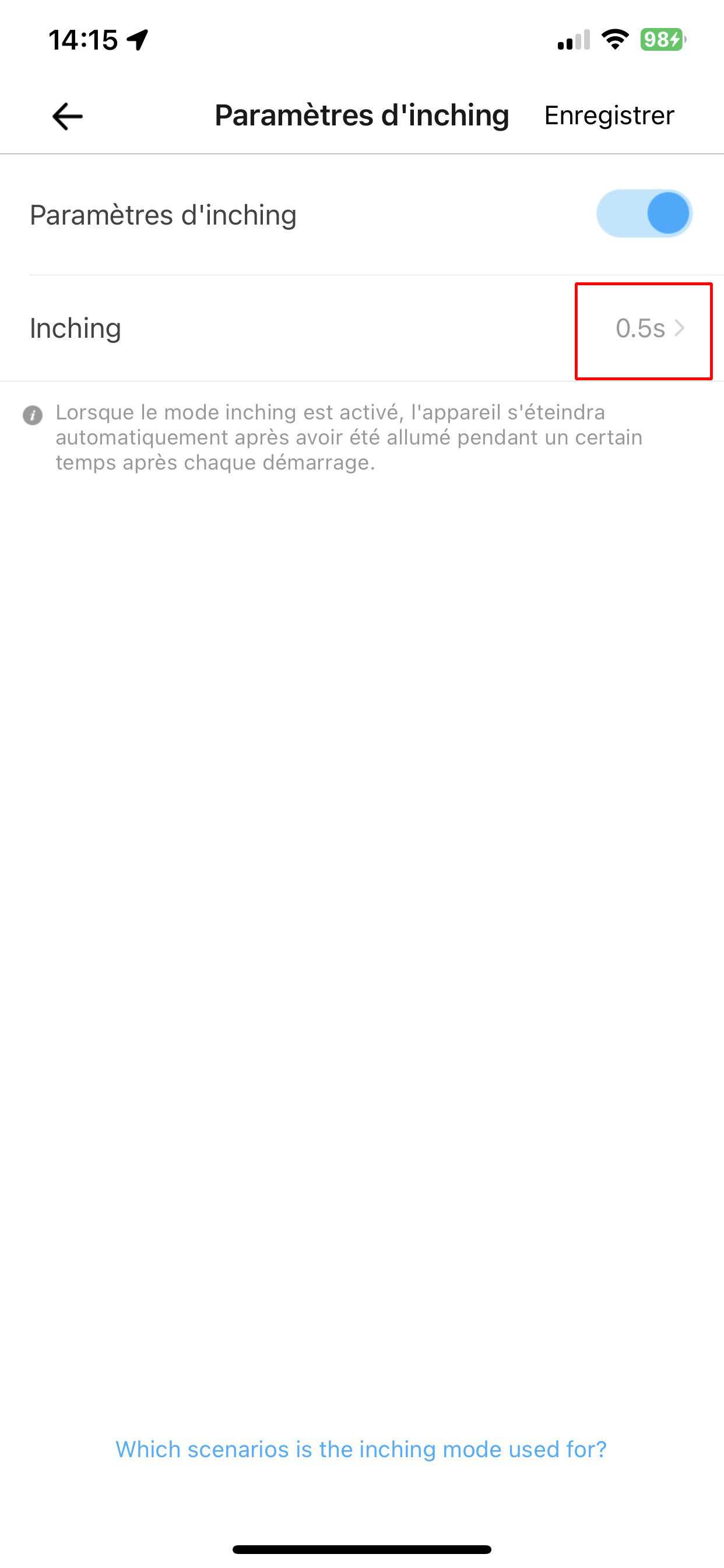

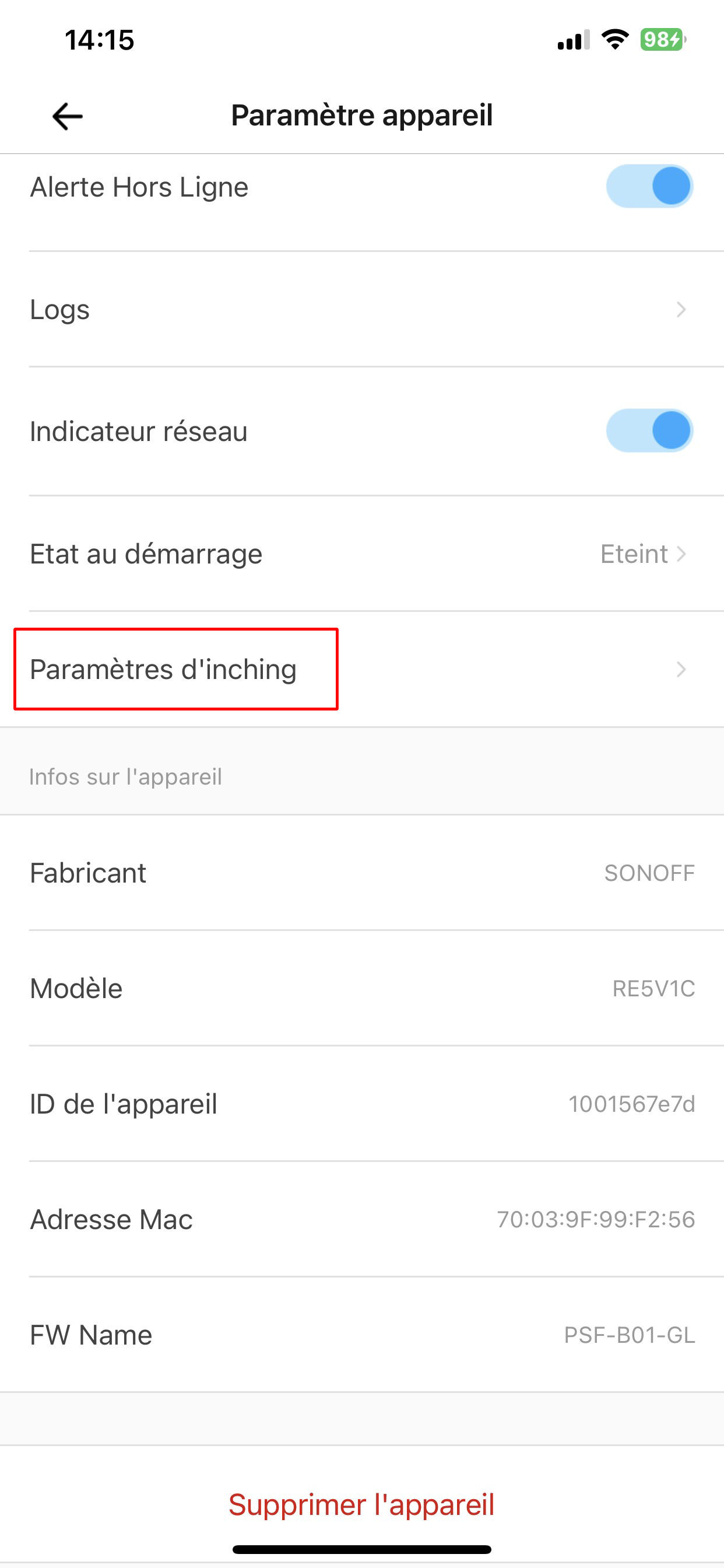

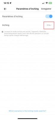

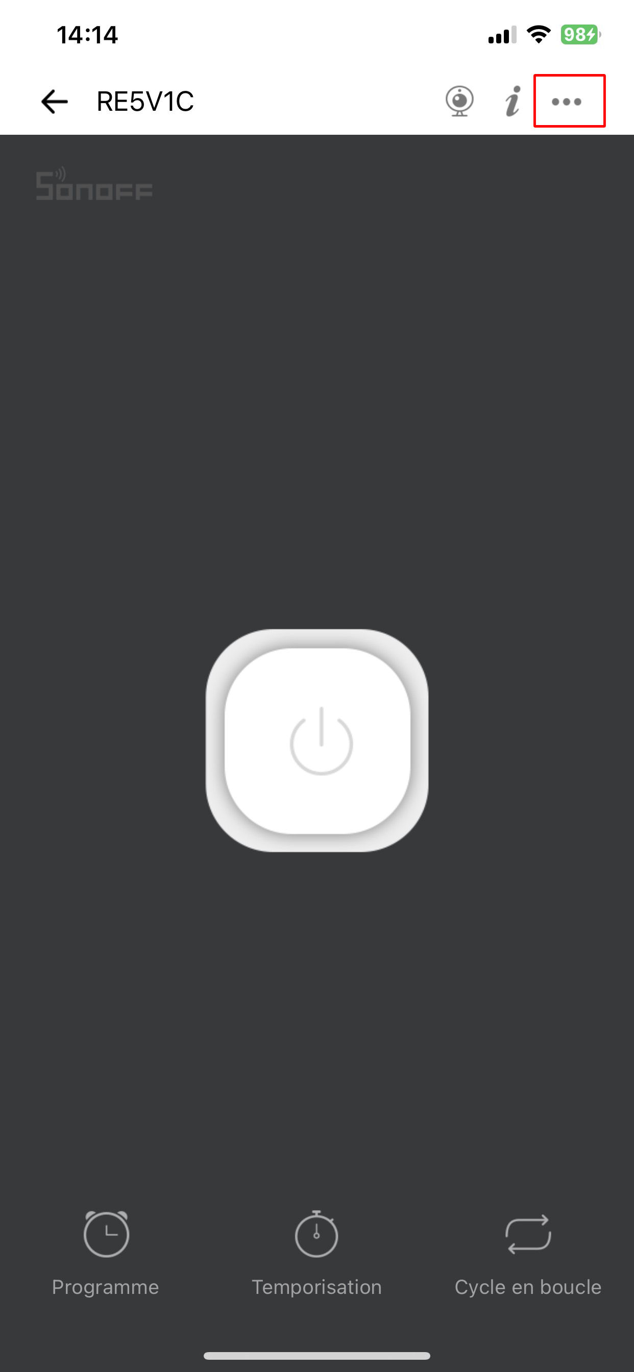

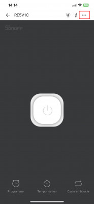

Il faut mettre eWelink en mode « inching » pour cela aller sur le module dans eWelink et appuyez sur « RE5V1C » si votre module est appairer avec le WIFI, il sera en bleu. Une nouvelle fenêtre s’ouvre, appuyez sur les trois points. Rechercher « Paramètres d’inching » et appuyez. Une nouvelle fenêtre s’ouvre, mettre « Paramètres d’inching » en bleu, vous pouvez changer la temporisation (avec une impulsion de 0,5 seconde, c’est suffisant pour actionner le module), n’oubliez pas d’enregistrer. c’est terminé.
