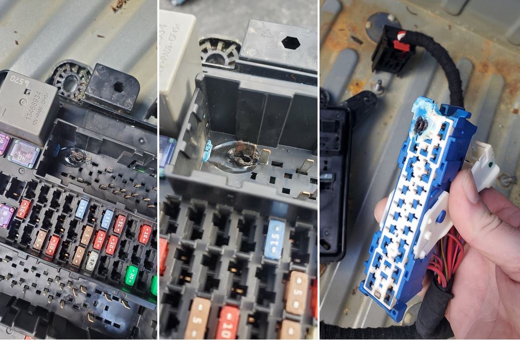

Vu sur un site américain, question posée, à part la boite à fusible et les connecteurs, qu'avez-vous remplacé ?
Remplacement du faisceau complet, mais il n'a eu aucun module à remplacer.
- Messages : 12117
Inutile de se poser la question, faut changer le pcb, donc tout par échange standard, pas de réparation...

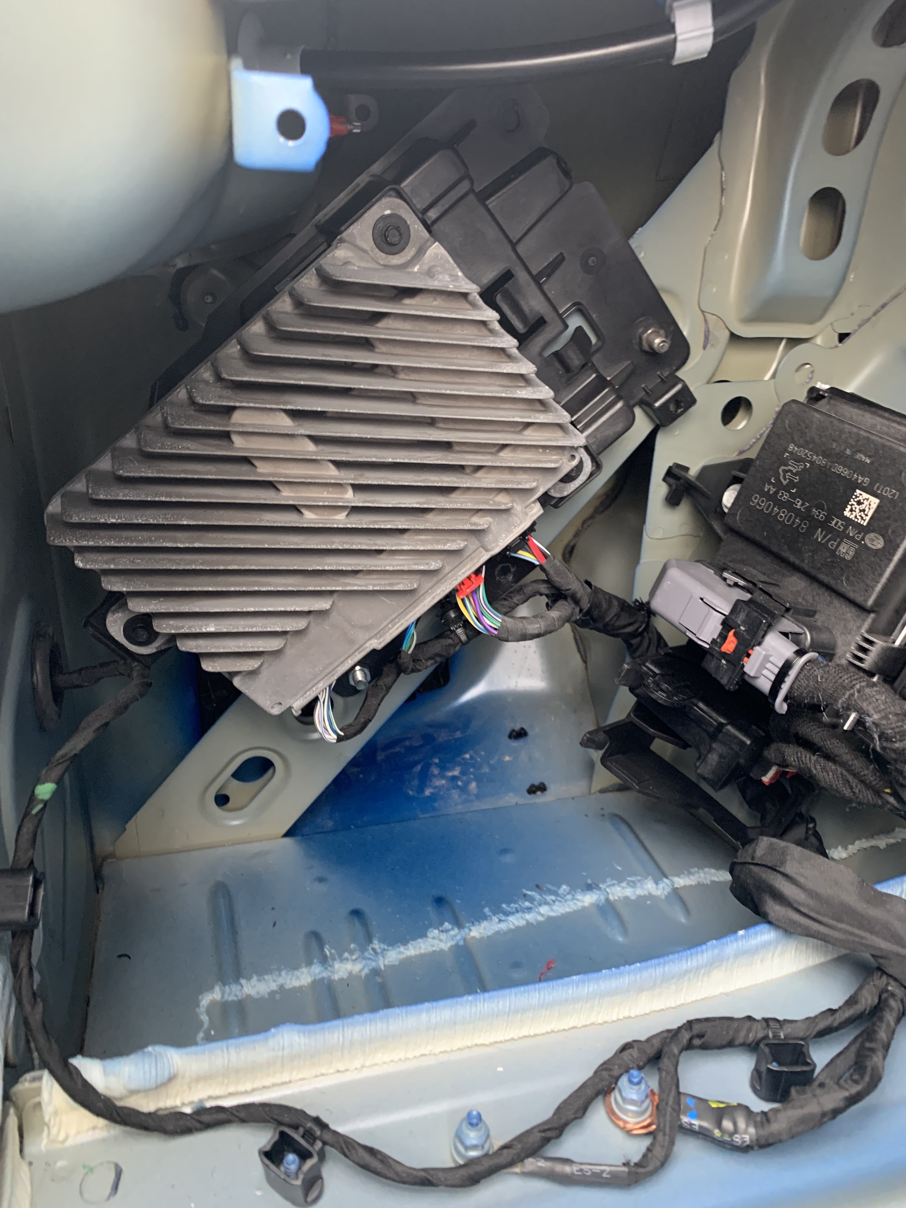

Me voilà de retour.
J'ai reçu ma nouvelle boîte à fusibles, je l'ai installée et je n'ai aucune différence, les défauts précédents sont toujours là.
Pensez-vous que le BCM serait aussi grillé ?
Je joins un rapport de diagnostic. J'ai placé l'ampli Bose sur le coté.
