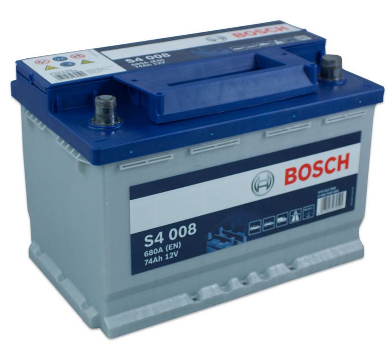

La batterie originale AGM 70AH
La nouvelle au plomb 75AH

Mais pourquoi n'avoir pas remplacé par une de mêmes caractéristiques ?
Re: Remplacement batterie.
Publié : 27 nov. 2022, 14:34
par lynyrd
DPA a écrit : ↑27 nov. 2022, 14:27 Mais pourquoi n'avoir pas remplacé par une de mêmes caractéristiques ?
Parce le vendeur ma demandé si ma voiture faisait Star & stop, comme elle ne le faisait pas il m'a conseillé d'en prendre une au plomb, l' AGM coutait 264€ et au plomb 119€.
