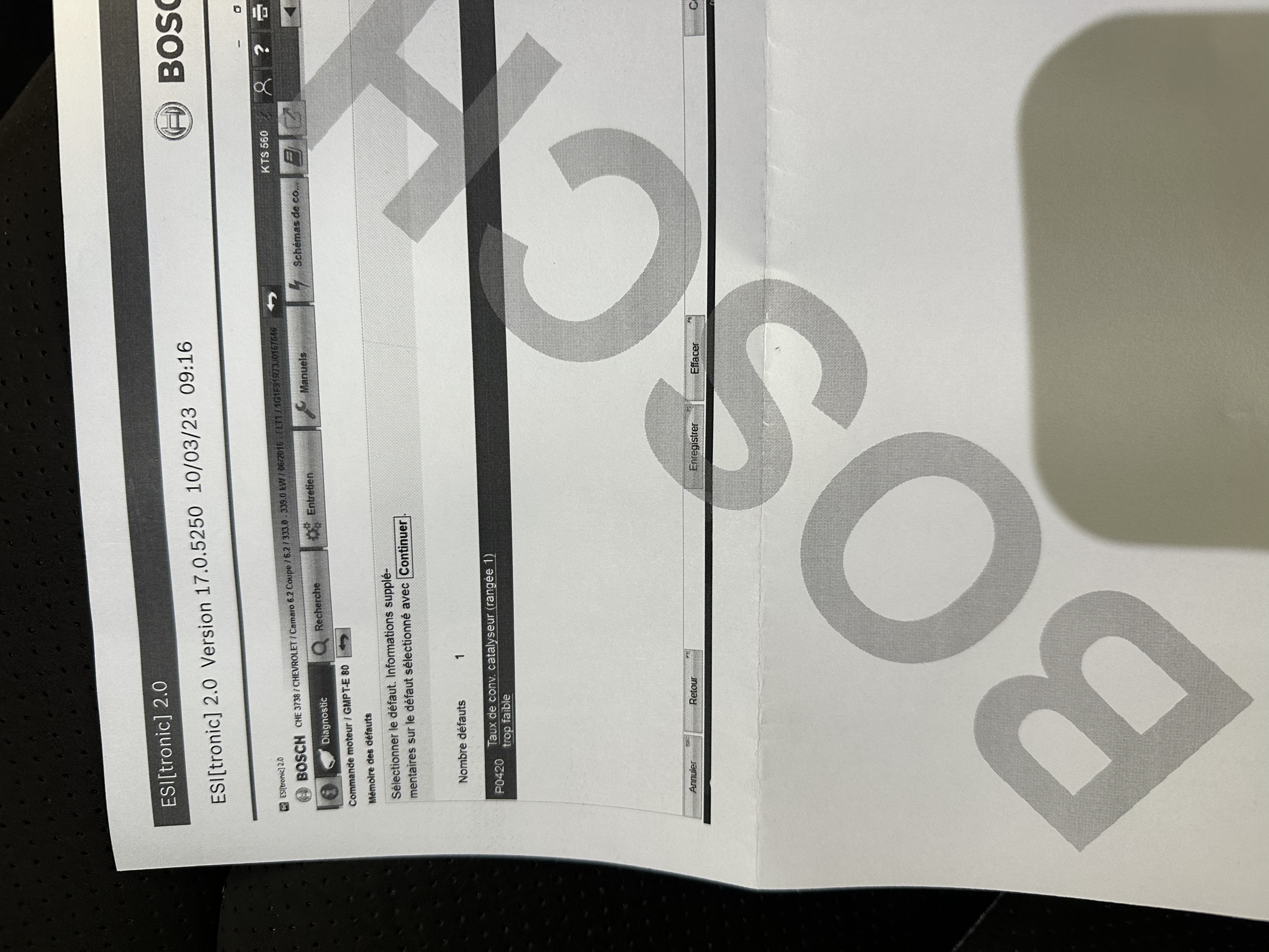

Lm22,
C est le code 420 qui en ressortait avant le changement des 2 sondes 1 et 2 aval apres ca indiquait 2 pannes la meme et une autre dont j ai pas pris la photo…

Il est très étonnant qu'une sonde lambda soit défectueuse après si peu de km. P4020 signifie (c'est écrit dessus) que le taux de conversion du catalyseur n'est pas bon, car l'ECU compare entre les sondes amont et aval.
Regarde ce post du forum américain
https://www.camaro6.com/forums/showthread.php?t=538115
S'il faut recalibrer l'ECU, il faut un pro qui puisse se connecter chez GM ou dispose d'un TECH2 (ou équivalent).
Ça n'est qu'une piste, mais ça ne me semble pas mal à investiguer.
Il faudrait également le ou les autres codes, car cela donne souvent des infos complémentaires.

dpa merci pour l info c est possible que ca soit ca maus le garagiste n a surement pas le tech2 et c est compliqué de trouvé un garage adequate chevrolet et encore plus en bretagne… humDPA a écrit : ↑12 mars 2023, 16:40 Il est très étonnant qu'une sonde lambda soit défectueuse après si peu de km. P4020 signifie (c'est écrit dessus) que le taux de conversion du catalyseur n'est pas bon, car l'ECU compare entre les sondes amont et aval.
Si y trouve pas mardi avec changement de bougies d apres le garagiste, y me remet les sondes pourries et direction vitré dep35 AMC atelier qui sont pro americaine chevrolet et dodge
