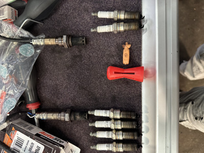

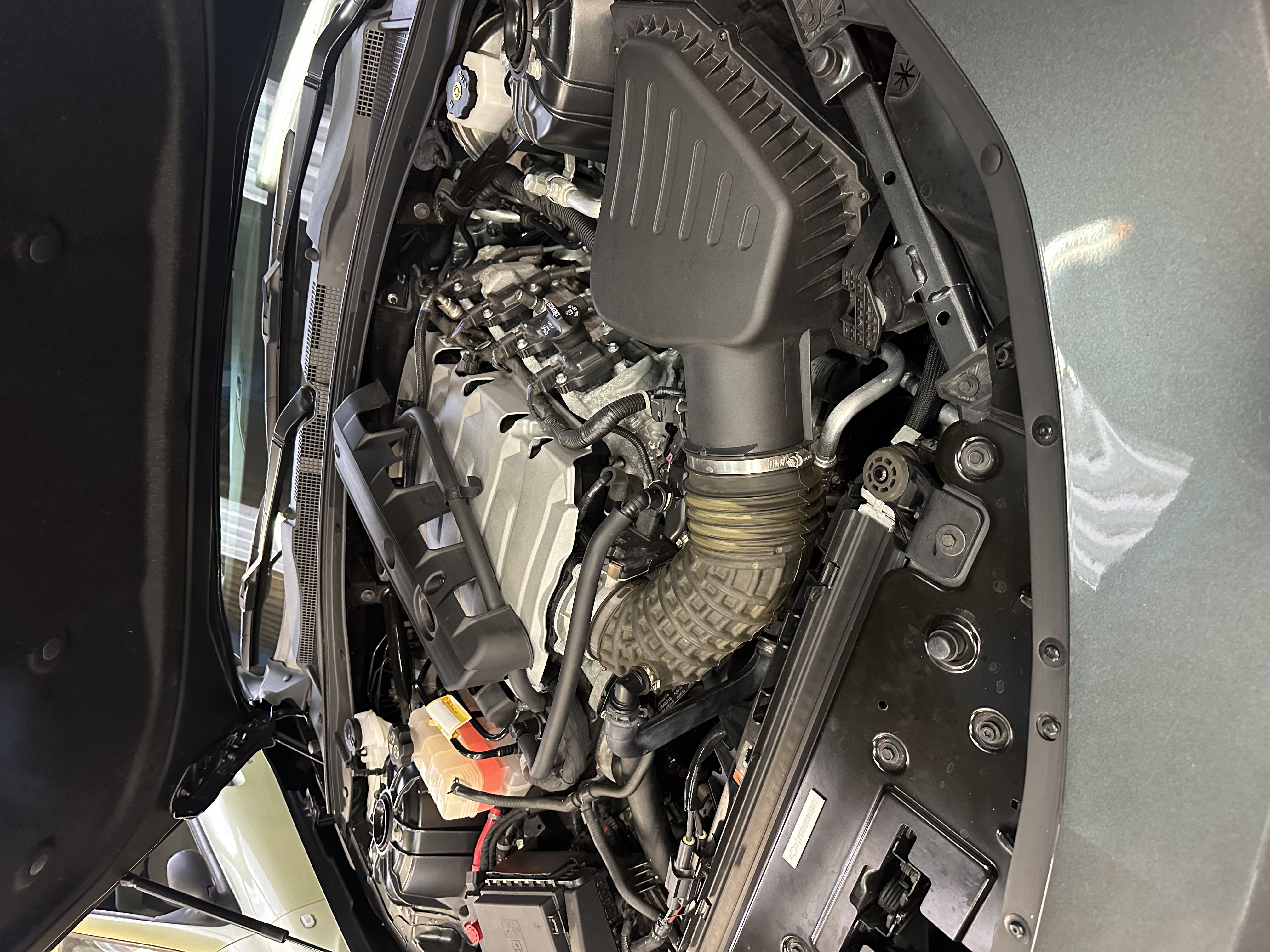

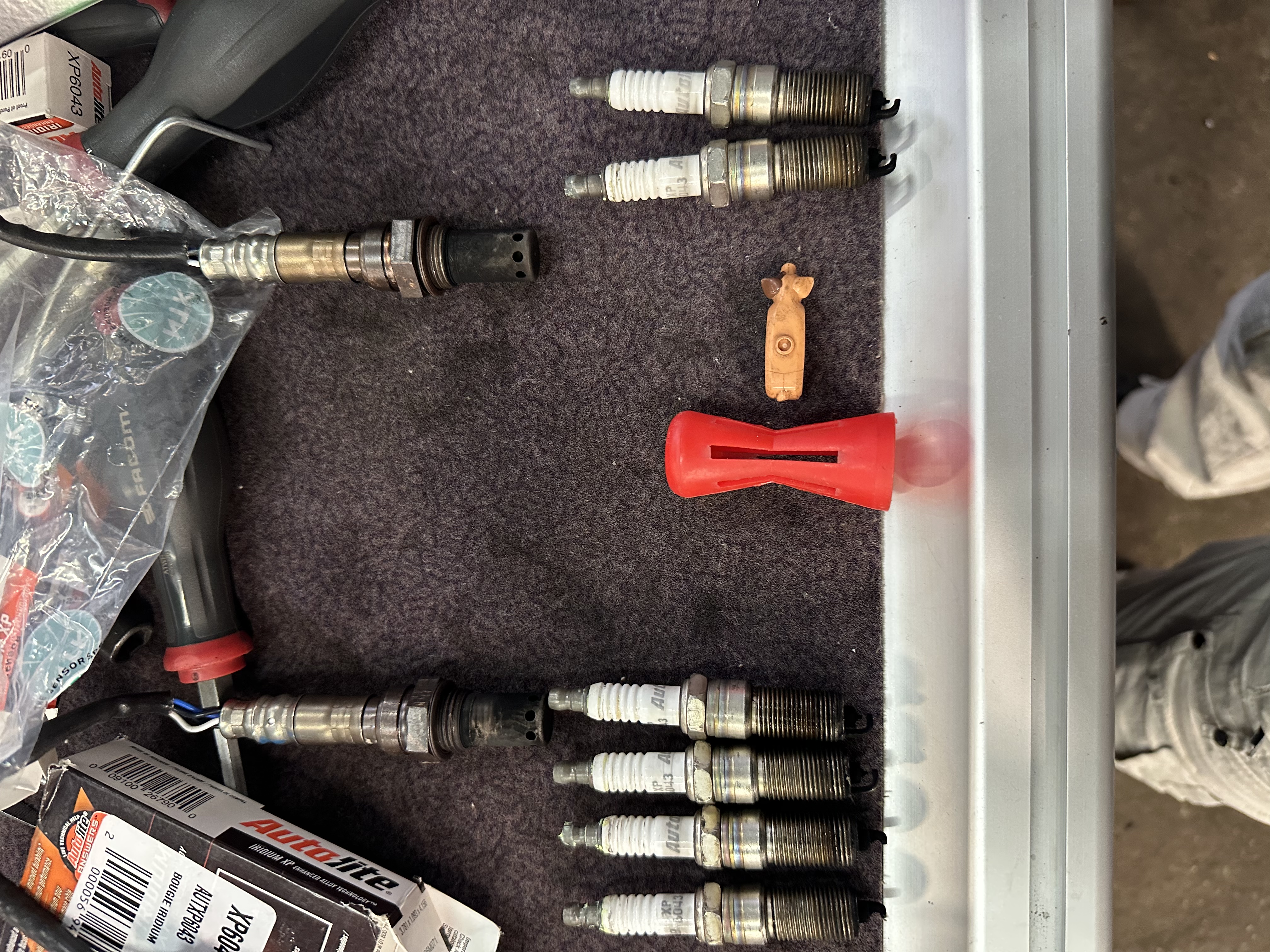

Bonjour a tt le monde,
En cours de changement de bougiesx8
Hum…

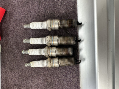

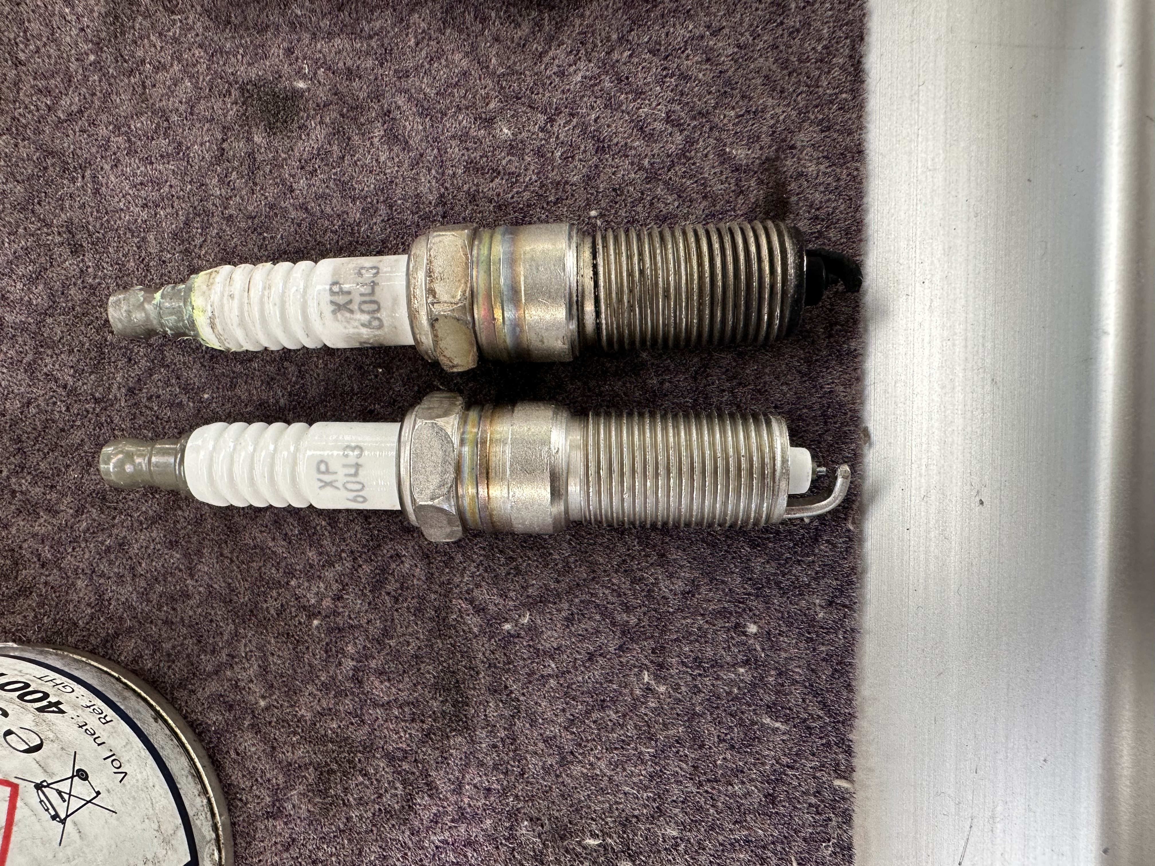

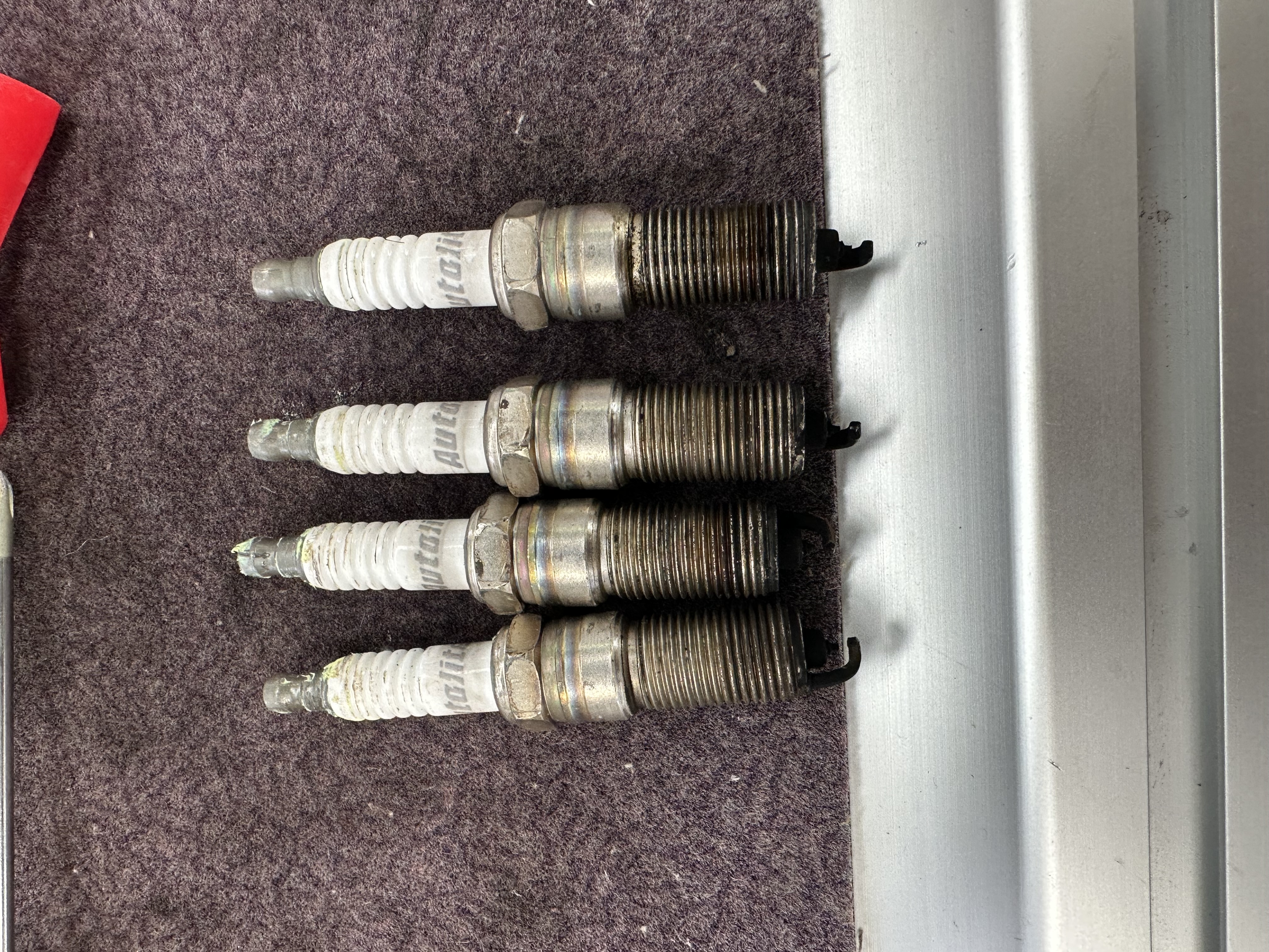

Sondes defaillantes d origine
Bougies d origine
