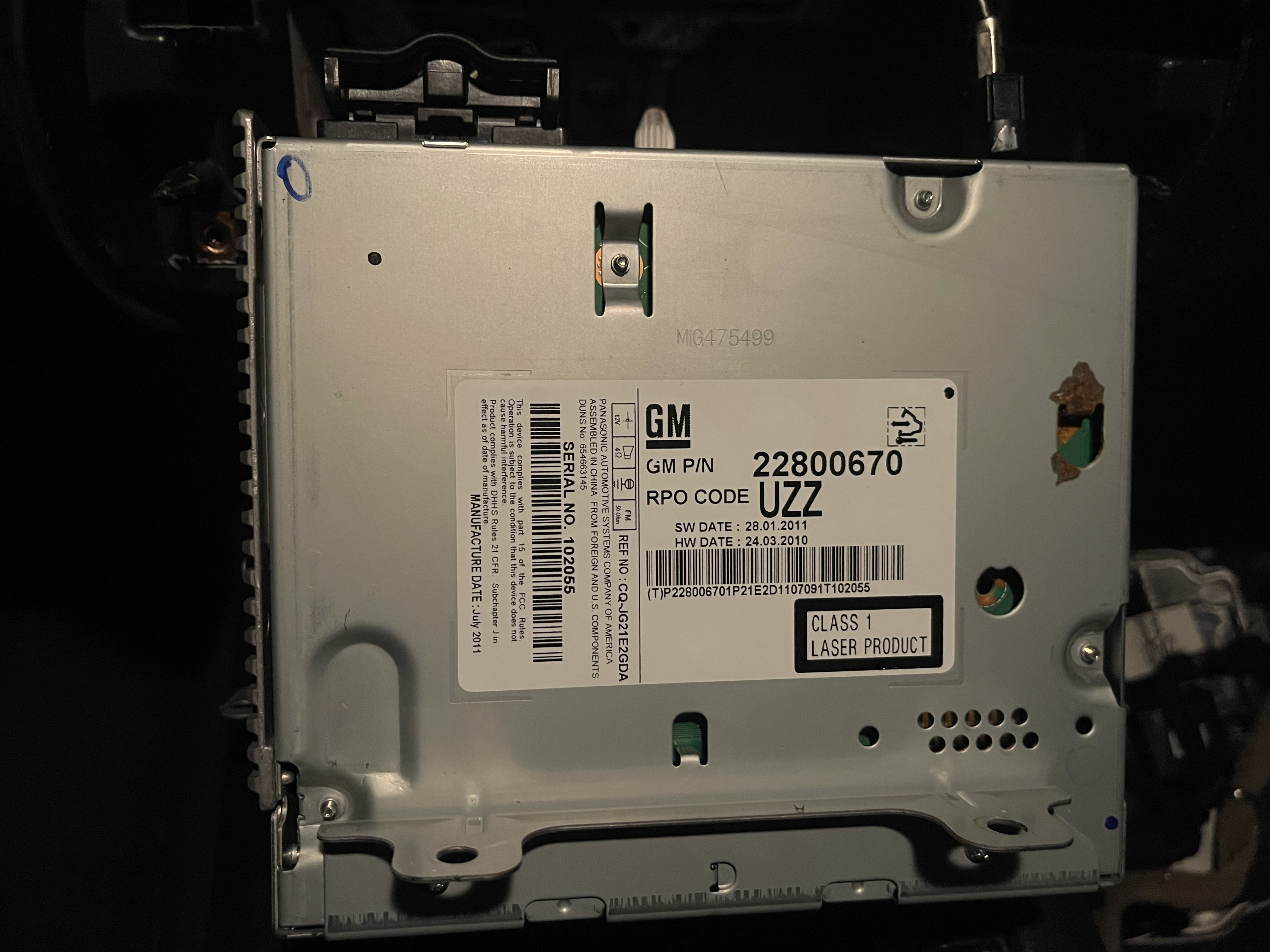

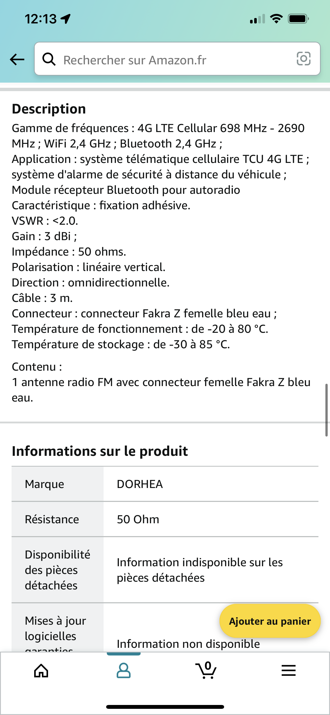

Bon, ben reçu mais rien de neuf sous le soleil. Toujours le grésillement, moins fort qu’avec l’antenne d’origine.
Après, en mode boulet, j’ai relu le descriptif de ce que j’ai acheté et je sais meme pas si c’est ce qu’il fallait…en gros pas sur que ce soit une antenne autoradio
- Messages : 56
- Inscription : 25 avr. 2023, 14:46
- Modele : 6,2 L 45th anniversary
Re: Problème de sifflement d’autoradio
En fait si, c’est écrit en bas !
Ça doit donc être l’autoradio lui même.
Quelqu’un connaît un site ou un revendeur capable de fournir l’identique ?
Je viens de trouver exactement les mes refs :
22800670
uZZ
Je prends ?
https://www.ebay.fr/itm/354744676237?mk ... pNEALw_wcB
22800670
uZZ
Je prends ?

Je pense que tu vas en trouver des wagons, mais il y a deux problèmes à résoudre:
1/ il faut trouver un modèle européen, car le pas de recherche des stations FM est différent en Europe et aux USA.
2/ Il faut que tu sois certain d'avoir quelqu'un capable de le programmer pour ta voiture.
Autrement il existe des machins chinois prévus pour remplacer le poste d'origine, je ne sais pas si des membres du forum ont déjà investigué le sujet.
Je pense qu’en ayant trouver exactement le même code sur l’étiquette ca devrait aller…le soucis c’est que le vendeur n’a pas le code de déverrouillage, il peut me donner le VIN de la voiture d’origine mais je ne sais pas à qui demander le code de déverrouillage. Je ne trouve pas d’interlocuteurs Chevrolet.
Ma concessions Opel ou j’entretenais la voiture à l’époque n’a plus les accès à la base de données Chevrolet
