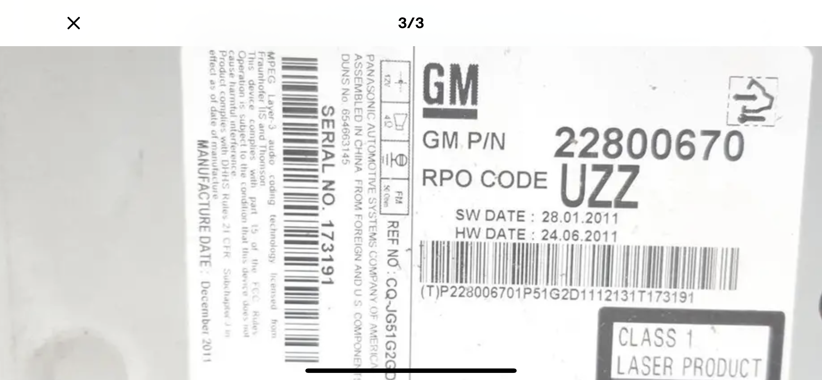

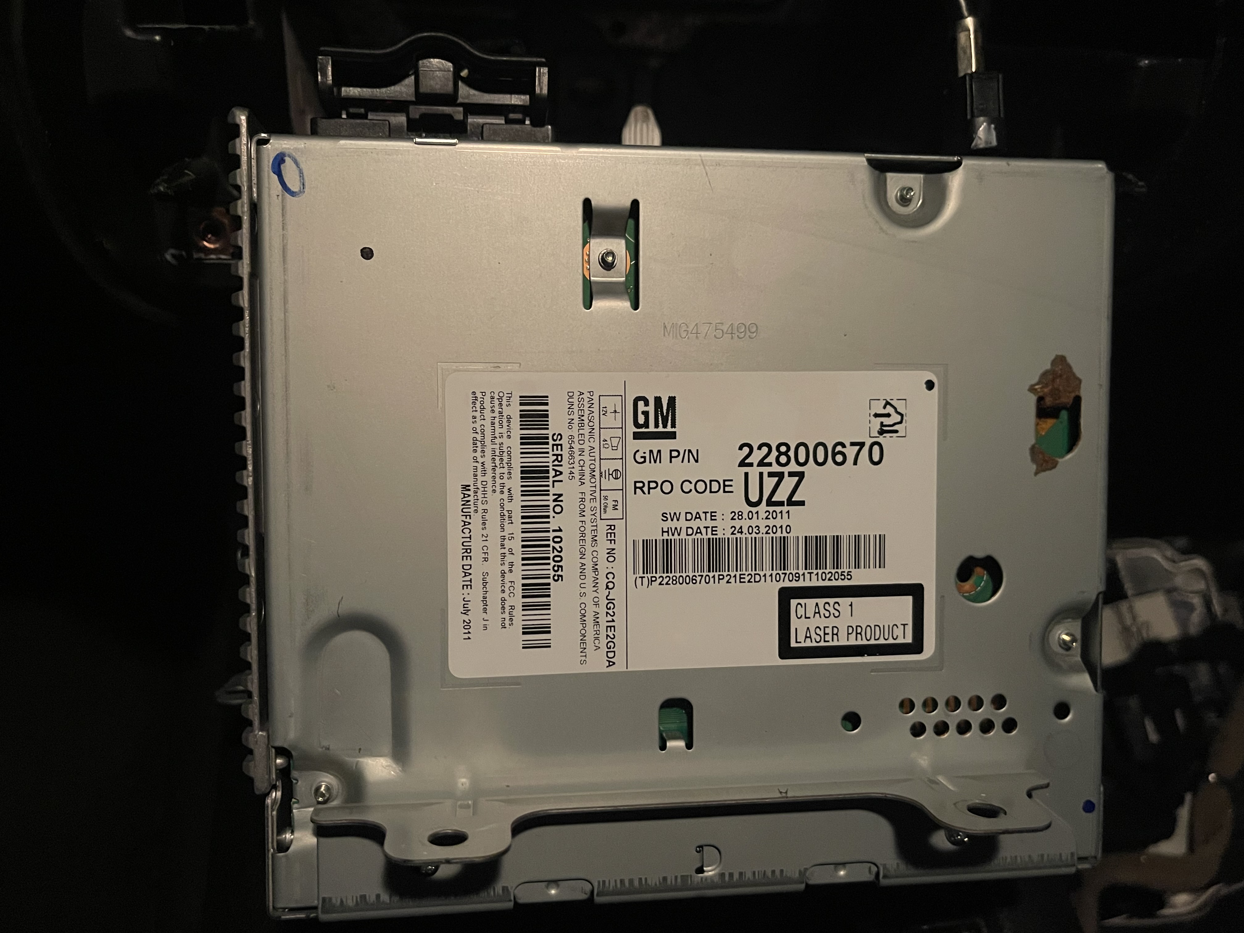

Avec les photos c’est mieux.
Identique à part le numéro de série de l’AR. Logique

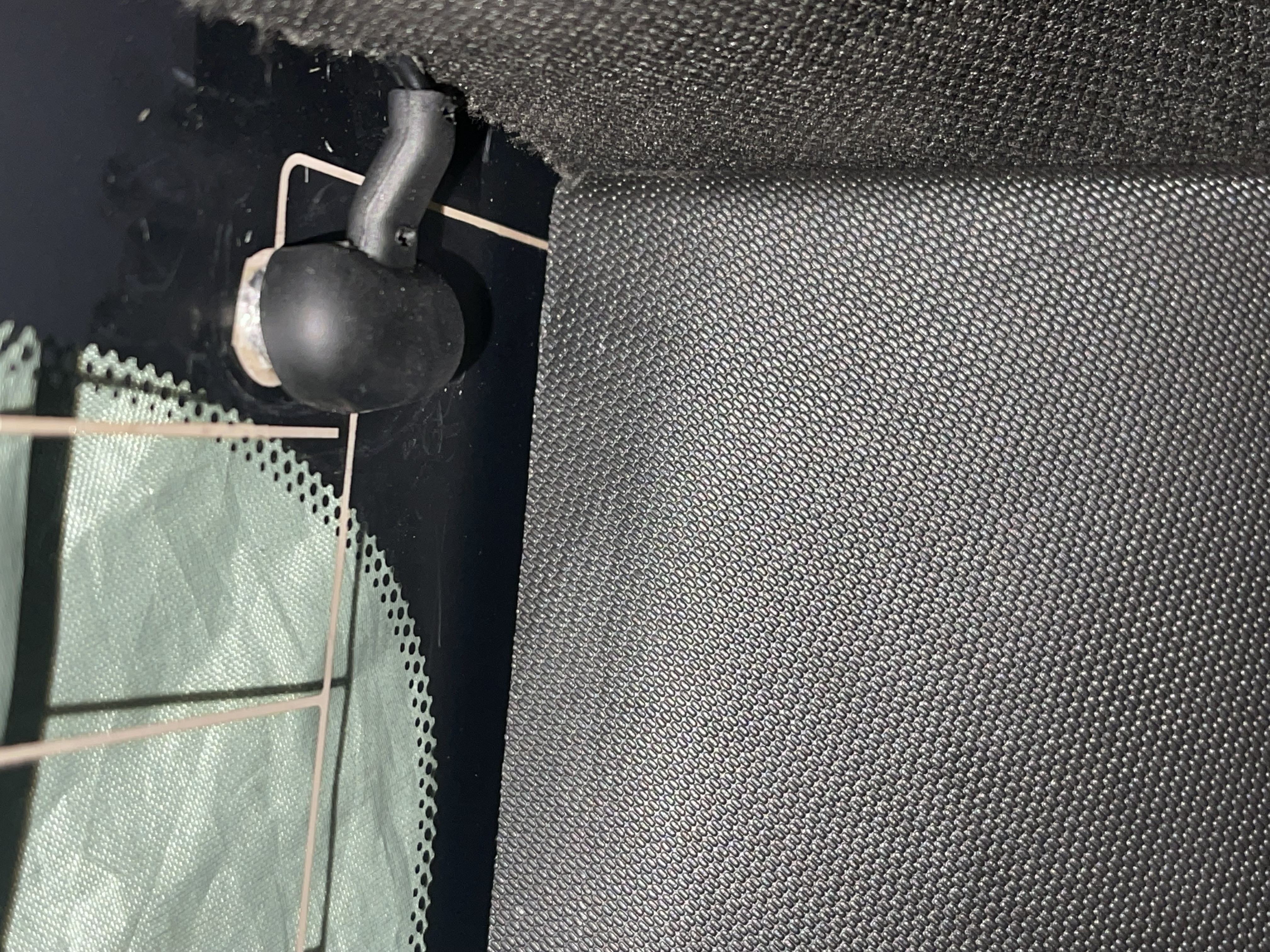

Quelqu’un au taff m’a prêté un Ohm-mètre.
Résultats 0 a l’arrivée de l’antenne, 0 au branchement de la lunette arrière…
Si je ne dis pas de bêtise 0 veut dire pas de défaut…l’antenne serait donc nickel…
Je vous joint la photo pour ceux qui veulent du branchement à la lunette arrière

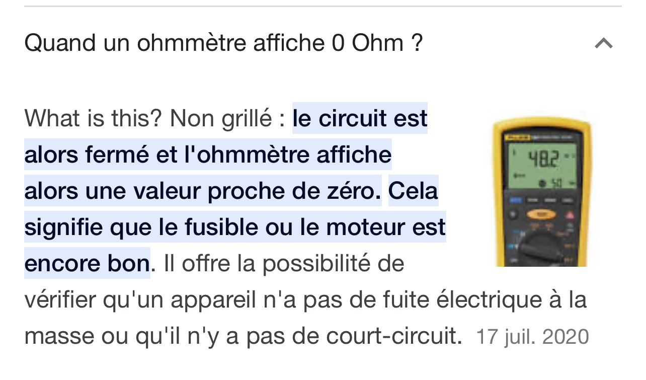

Je me trompe peut être , mais normalement il doit passer quelque chose , il faut toujours faire toucher les deux pointes de l'Ohm mètre avant toute mesure et l'aiguille ou les chiffre du cadran doivent bouger !
On le fait aussi avec notre corps , qui ne l'a pas fait en pinçant les pointes entre la main D et G !
Donc si tu n'as rien d'un bout à l'autre de ton fil d'antenne , c'est qu'il y a une coupure quelque part !

Ah bon ? Moi on m’a dit que s’il y avait un chiffre c’est qu’il y avait une masse donc un défaut quelque part.
Le test est fait antenne débranchée, contact éteint.
Et le net dit ça :
Et le net dit ça :
