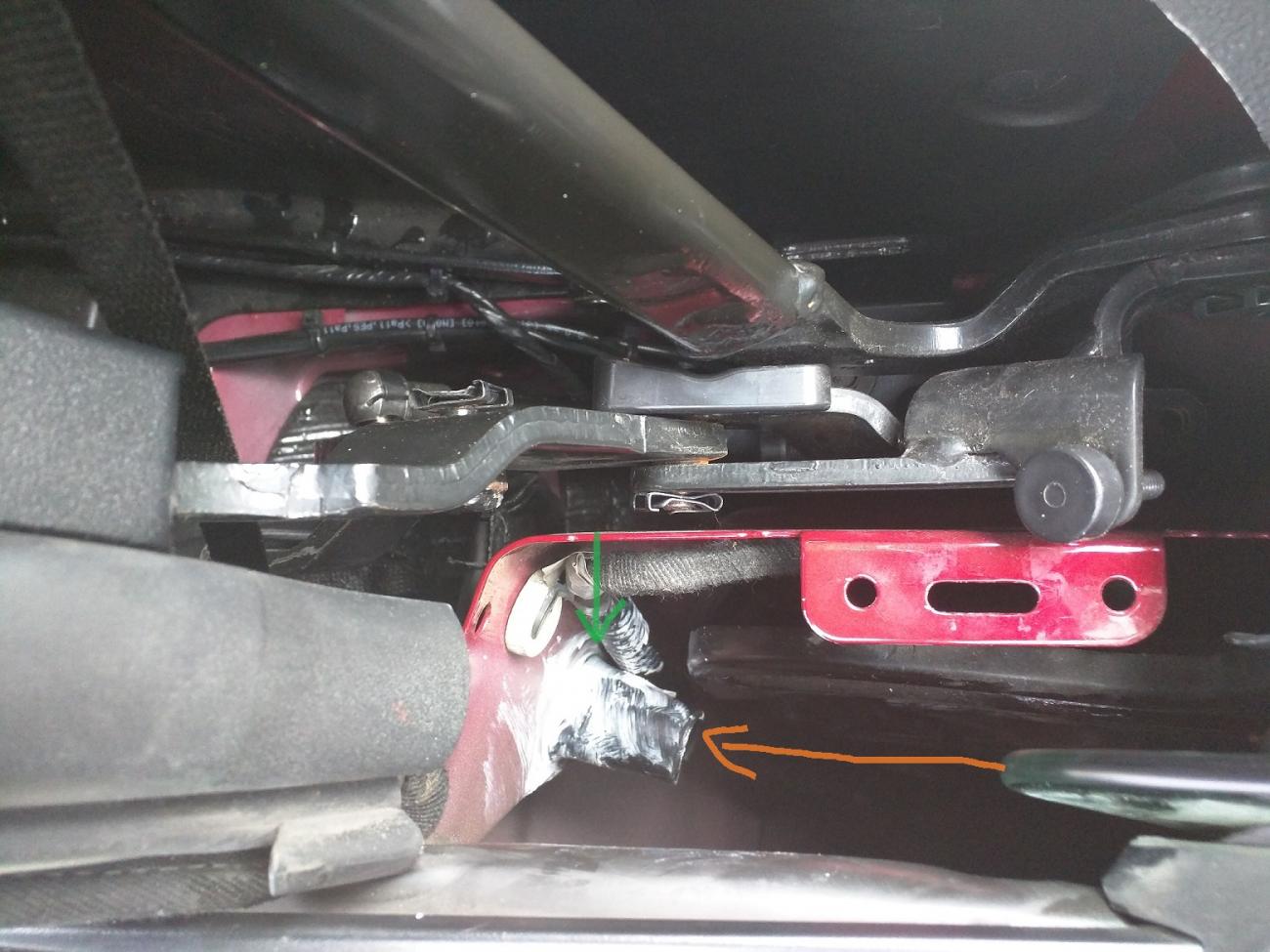

J'ai pris quelques photos:
La 1ère image est l'endroit où vous pouvez voir le tuyau en caoutchouc (image générique juste pour montrer où regarder)
La deuxième image est le tuyau de vidange en caoutchouc. J'ai enlevé le couvercle en plastique, le truc blanc est de la colle silicone que j'ai ajoutée pour m'assurer qu'il tient jusqu'à l'été, quand je peux faire une solution plus permanente
La flèche verte pointe vers le tuyau de vidange en caoutchouc, la lunette arrière est en haut sur l'image.
Cependant, lorsque vous abaissez les vitres arrière, il se déplace par la flèche orange et pousse le tuyau de vidange en caoutchouc à l'intérieur de la voiture.
