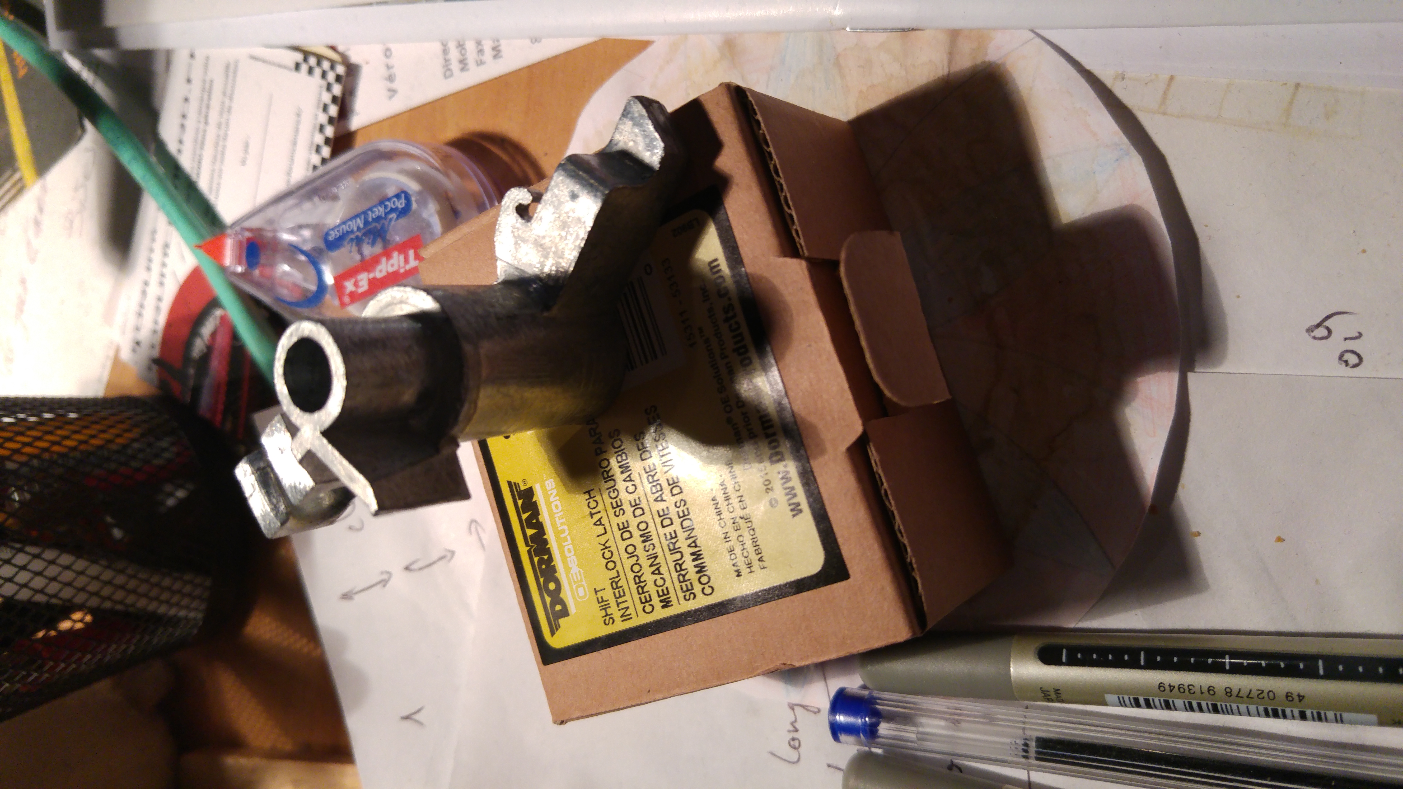

Voila ce qui m'attends dimanche prochain...
[video][/video]
J'ai la pièce... y'a plus qu'à ! ;)
A noter l'économie de bout de chandelle de Dodge sur ce coup-là, si la pièce avait été en métal d'origine, la patte qui tient le ressort ne casserait pas !... :rolleyes:

Si c'était les seuls à faire ce genre d'économies minables ... :rolleyes:
Mais les engrenages en plastiques au lieu du métal, on en retrouve quasiment partout. :bang:

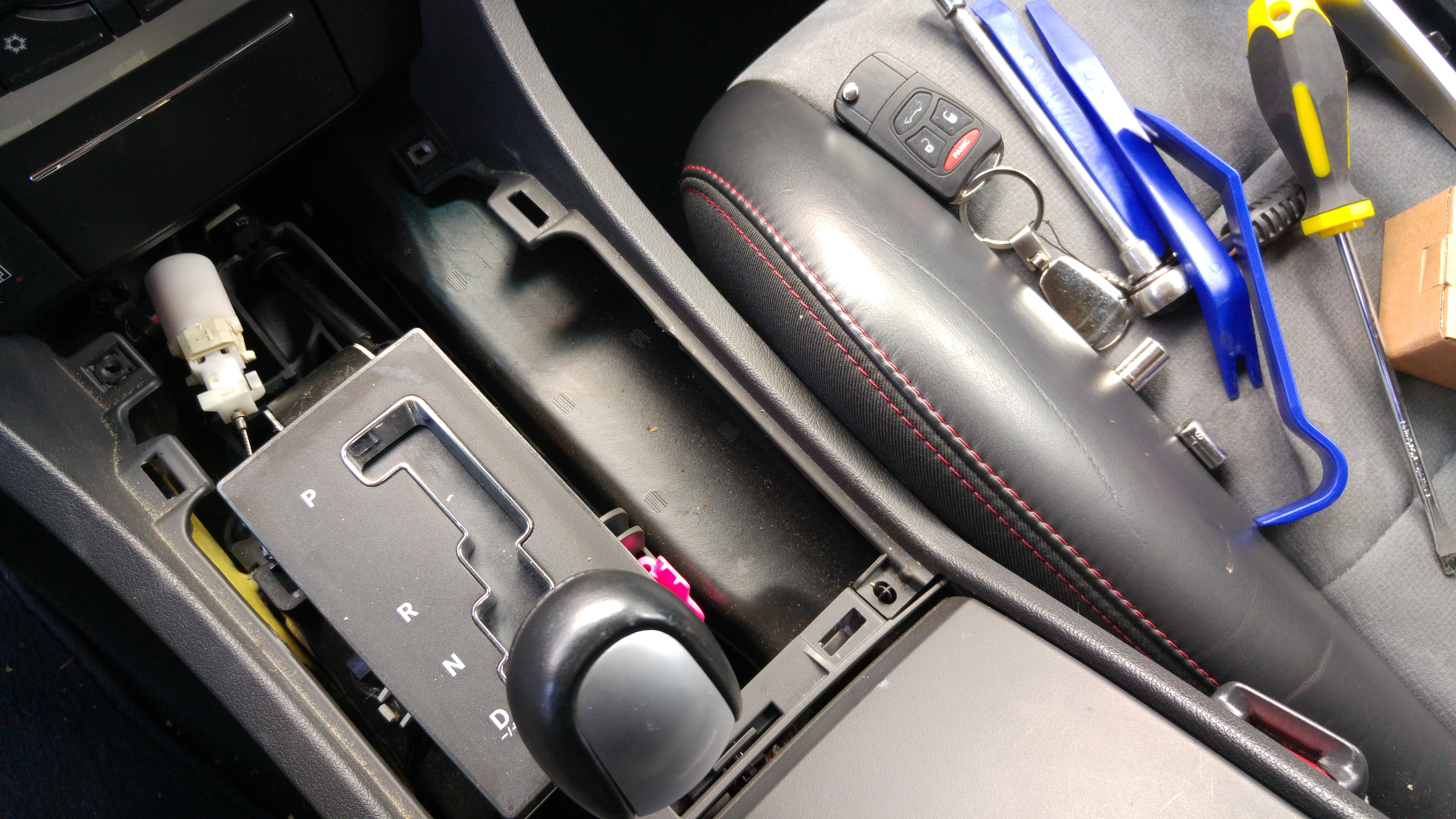

Pièce remise en place. Un peu plus compliqué que sur la vidéo pour sortir le levier car il semblerait que j'ai une "option" de couvre porte-gobelet ce qui fait qu'il a fallut enlever les 3 vis au fond de l'accoudoir central pour le soulever légèrement et reussir à sortir l'arrière du bloc...
Mais aucun souci pour tout le reste ! :good:

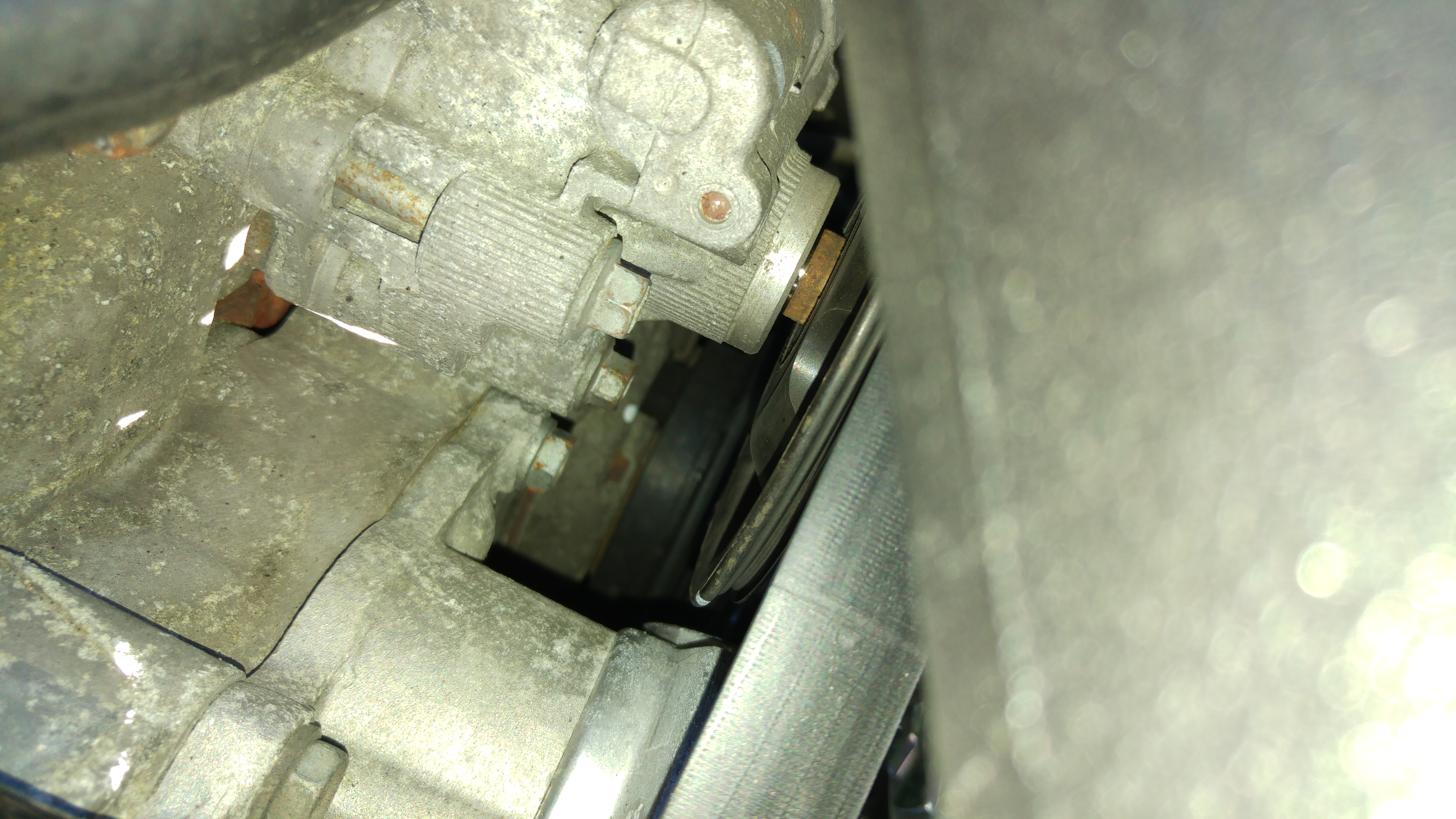

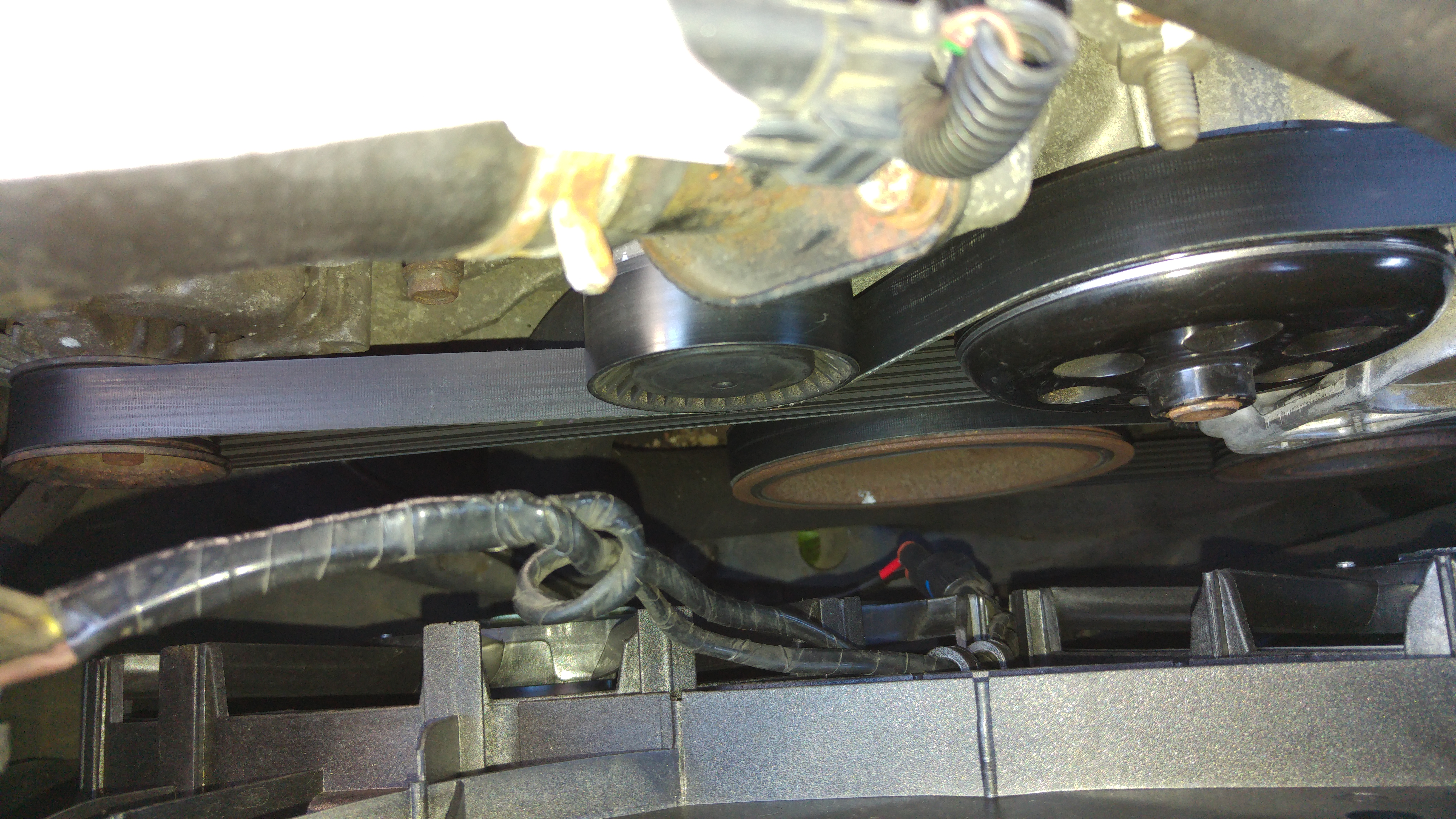

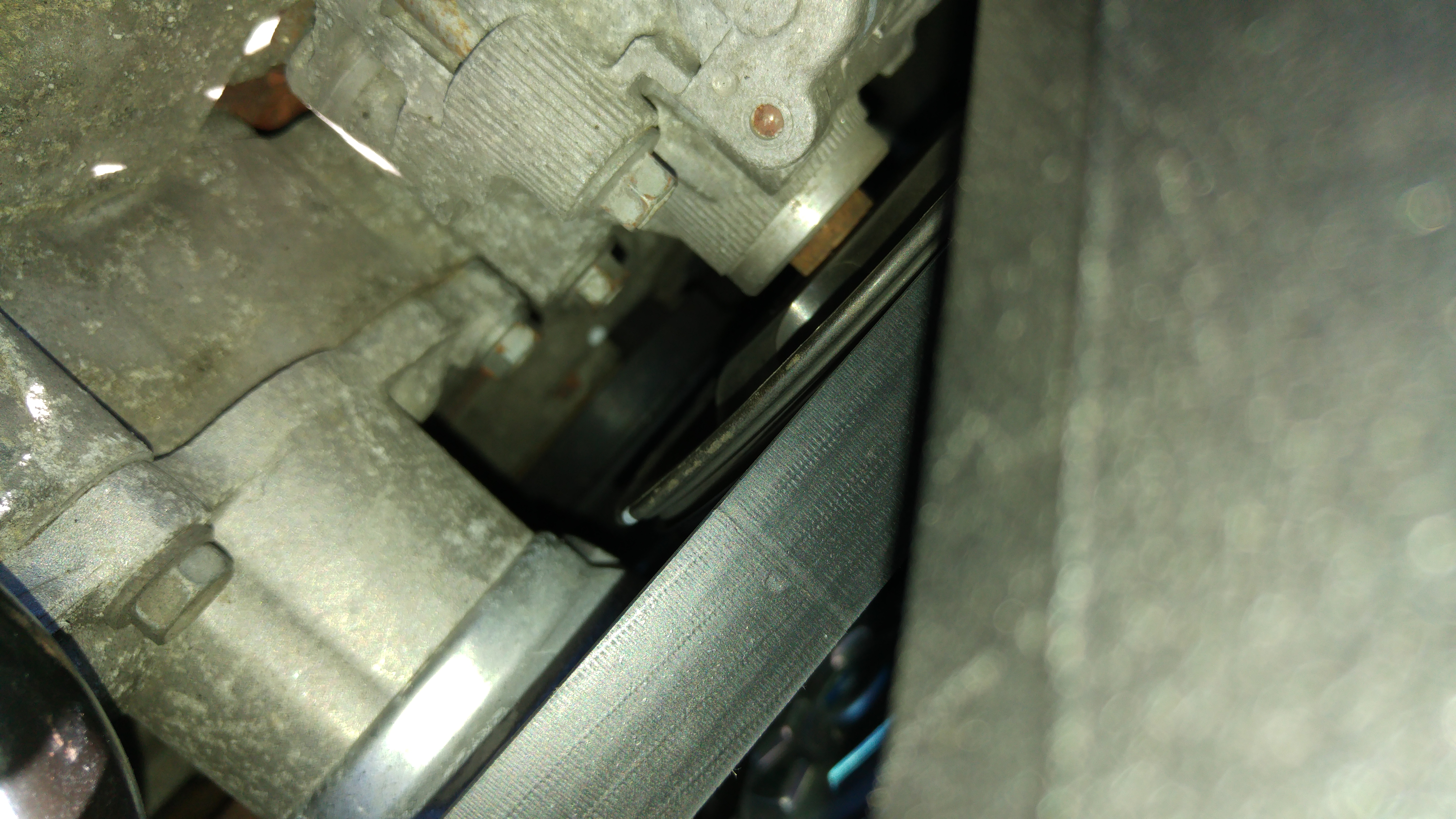

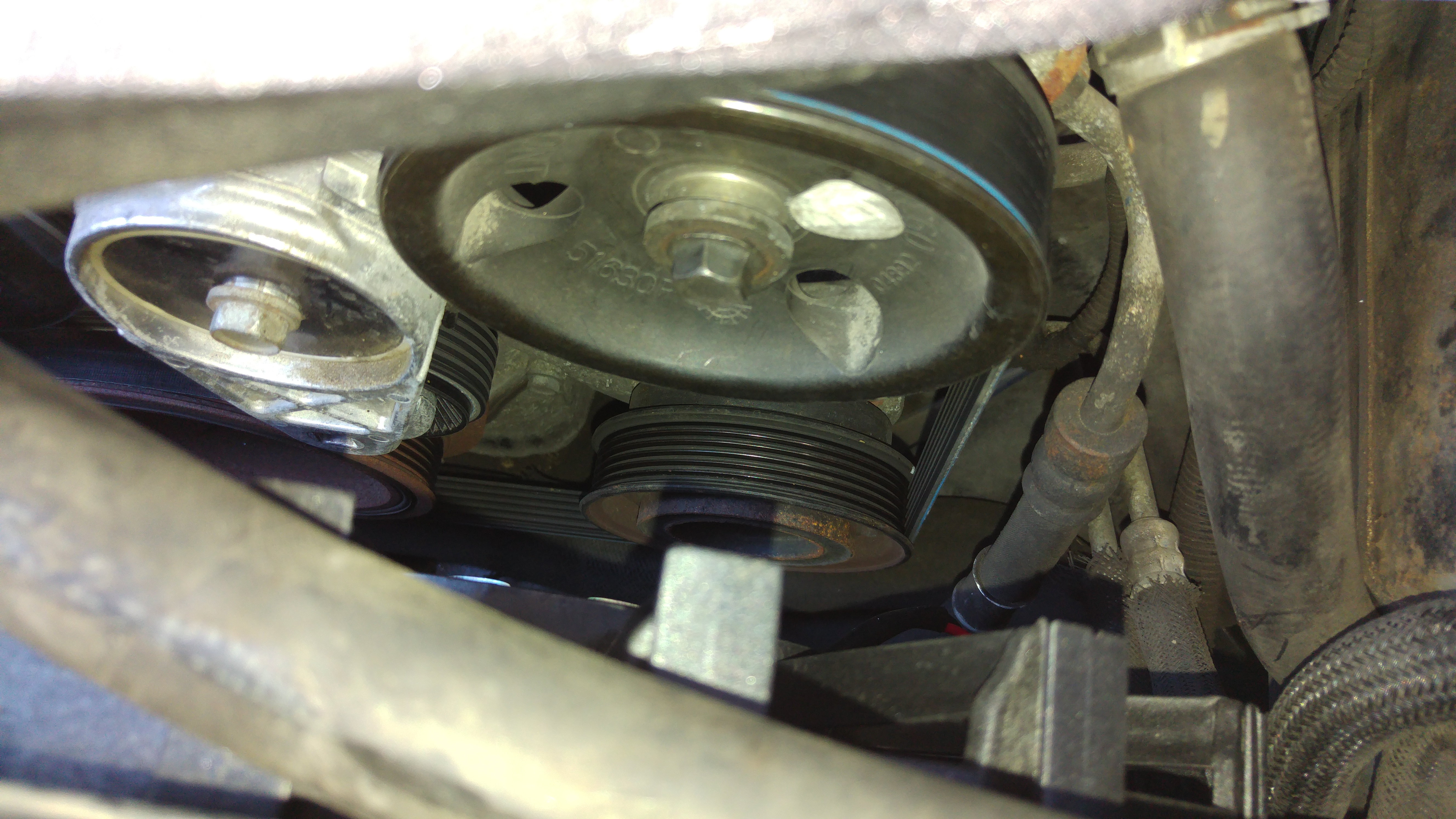

Pour ceux que cela intéressent :rolleyes: : courroie accessoires de la Dodge Charger SRT8 '06 !
[video][/video]
Messages : 4363
Re: Dodge Charger
Ok, vu Indy, merci ;)
Comme ça, sur la vidéo, on dirait que ça tourne pas trop mal, non, ou alors je n'arrive pas à visualiser le problème :bigeyes:
On en reparle au tél ;)
