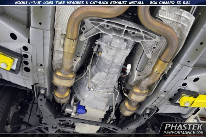

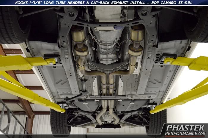

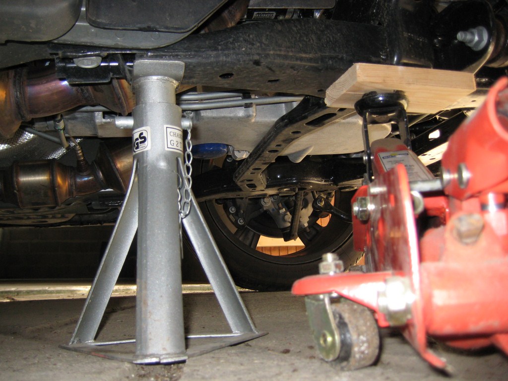

Je ne suis pas chez moi actuellement, mais je dispose sur mon PC de tous les points de levage de la Camaro, illustrés sous forme de photos.
Si tu n'es pas trop pressé, je posterai cela en fin de soirée
- Corik
- Messages : 4363
- Localisation : LSO
Re: point de levage!
De retour sur le forum

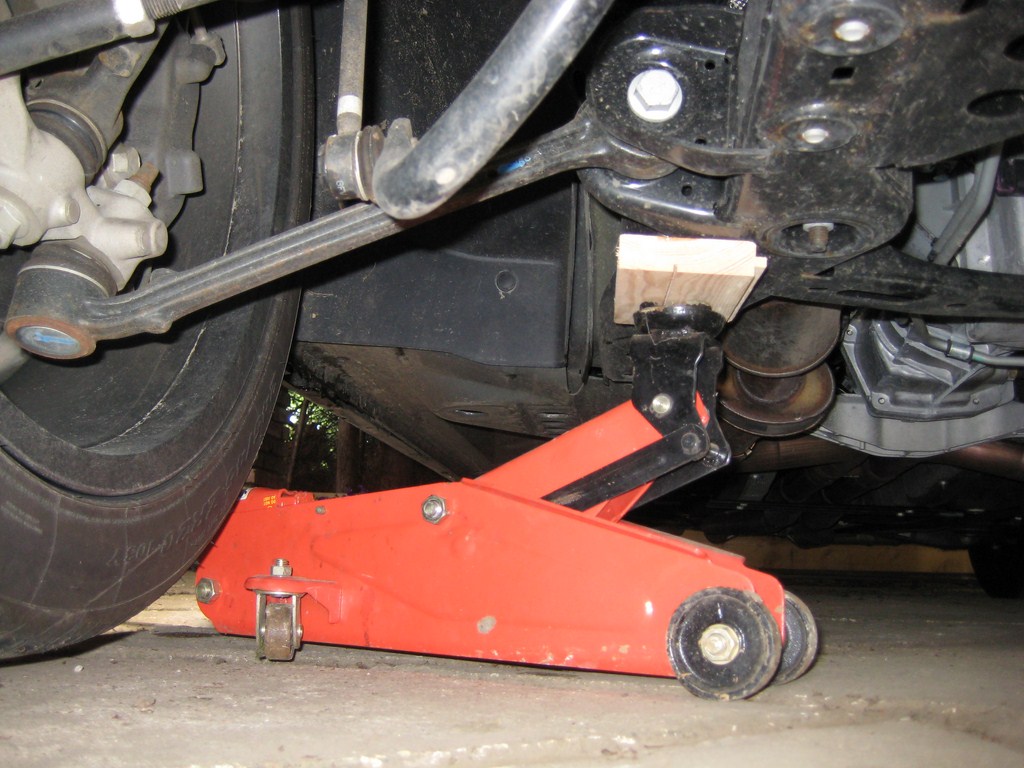

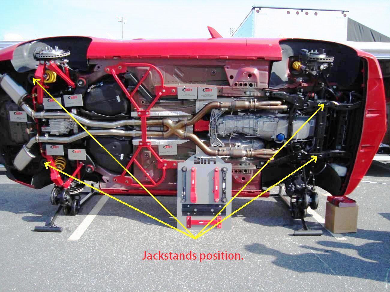

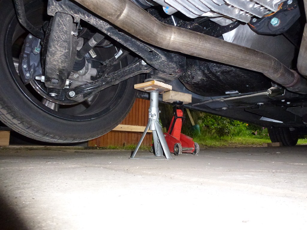

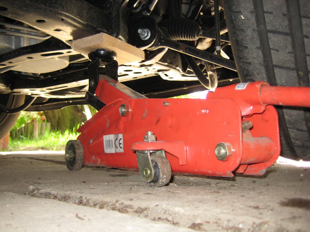

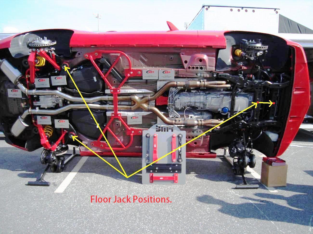

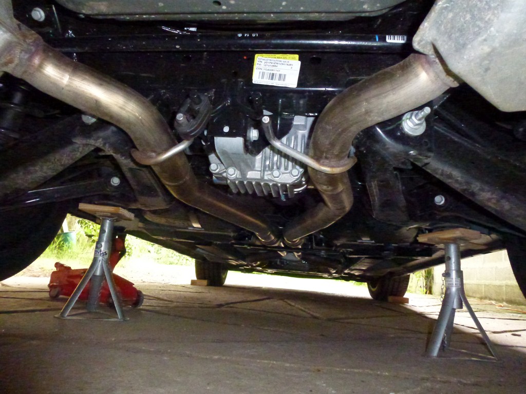

Voici donc quelques illustrations des différents points de levage possibles, selon que ce soit avec un cric (de bonne qualité), à l'avant ou à l'arrière, ou bien avec un pont élévateur. La légende est sur chaque photo.
Pour info :
- floor jack = cric de garage, cric roulant
- jack stands = chandelles
En espérant que cela te sera utile.

Mega complète cette réponse cher Corik

merci pour ces infos précieuses

Merci beaucoup Corik pour ce tuto très détaillé.
Je pense qu'il sera d'une grande aide pour pas mal d'entres nous.
