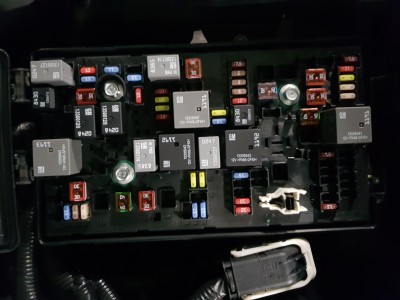

J'aimerai raccorder le boitier télécommande remote de mes cutouts directement dans la boite à fusibles place dans le compartiment moteur.
Est ce possible de rajouter un porte fusible sur le fil rouge et de se brancher dans un emplacement vide?

Braou a écrit : ↑16 janv. 2020, 14:57 Hello,

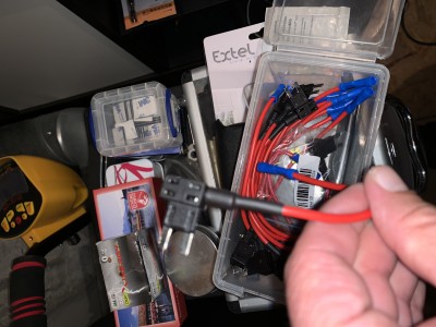

normalement, les emplacements de fusibles vides n’ont aucune connexion, mais il y a plus simple pour toi, pourquoi ne pas utiliser directement un doubleur de fusibles comme sur la photo que je te joint ? tu pourras au moins le mettre sur un emplacement ayant le même ampèrage que tes cuts et ce sera moins fastidieux du point de vue "taf".

Hello Jerrylee,
C'est ce que je vais faire, on m'a dit de le brancher sir le 15.
