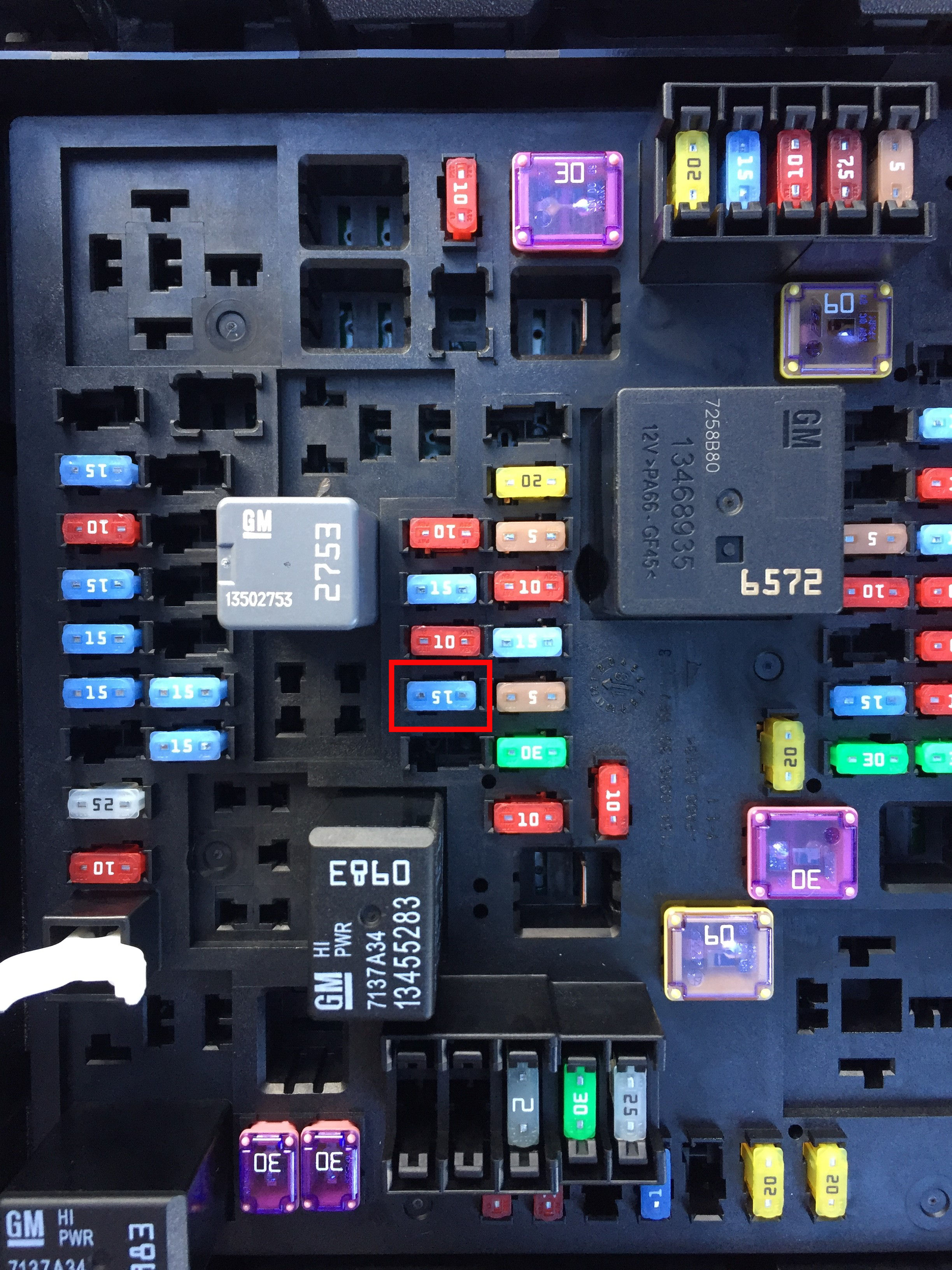

Sur ma 2.0 Turbo, j'ai également le fusible 51, cela changera-t-il quelque chose à la sonorité du pot d'échappement ?
Faut-il mettre le mode sport ?
Merci de vos réponses.

Si le véhicule est équipé de l'échappement actif, les soupapes d'échappement s'ouvrent plus tôt et plus souvent. On accède au mode de conduite de compétition par ce mode en appuyant deux fois sur le bouton.
S'il y a le fusible F51 "Ptsq soupape d'échappement", l'échappement est-il actif ?
