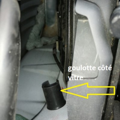

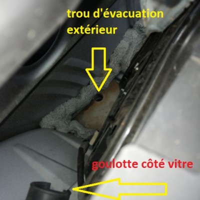

Re: Problème de capotes sur Gen5
Message par Carlos »
Moi même problème gros décalage de la capote.
Qd grosse pluies de l eau s infiltre sur le planché derrière les sièges. Problème trouvé aujourd'hui c est le bac à eau de la capote qui s écrase au niveau des ailes arrières et du coup l eau passe par dessus du bac car le troup d évacuation ce retrouve plus haut que la bâche.
Message par Freedo911 »
Carlos a écrit : 27 mars 2020, 18:36 Moi même problème gros décalage de la capote.
Merci pour l'infos si un jour j'ai un soucis je commencerai par vérifier cela .. :good:
Message par gregoryd59 »
moi l alignement est bon a l arriere par contre ca ne l est pas sur les cotes
Et 2e souci c est la goulotte d évacuation qui n est plus là et impossible a rembourser, j'en ai chopé des crampes dans les doigts
Du coup l eau s écoule a l intérieur et se retrouve au pied des passagers arrière, sympa pour la fishpedicure
Messages : 3822
En fait ma goulotte n'est qu'un petit " tube " de 5 cm qui traverse la cloison , et le " sac " de la capote descend plus bas que la goulotte , en gros il faut que le sac soit un peu " rempli " pour que ça s'écoule de l'autre coté !
du coup je serai tenté de dire , mais a quoi sert le tube qui traverse !
chez moi c'est comme ça !
Là il faut grossir , on voit très mal !
