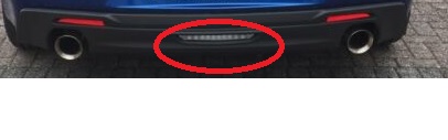

Ma femme a remarqué un truc bizarre : sur mon feux de recul (central), sur la barre de LEDS, seules 2 LEDS a droite et 2 LEDS a gauche s'allument tandis qu'il semble que 2 LEDS centrales soient grillées !?
On se demande donc si c'est normal de n'avoir que 4 LEDS ou si celles-ci grillent souvent ?
Accessoirement est-ce que ca se change facilement ?
merci pour vos infos :good:

Sur la generation 6, le feu de recul se situe ici :
Serieux le feux couterait 2000 euros ??? :bigeyes:

Sur les Gen5 oui, c'est facturé 2000€ le feux arrière... la pour ton feux de recul, vu où il est placé ça m'étonnerait pas qu'effectivement il y ait des leds de cramées à cause des vibrations et de la chaleur.
Mais il doit coûter bien moins que ça a changer, tu dois même pouvoir en trouver sur eBay à quelques 10aines d'€ !

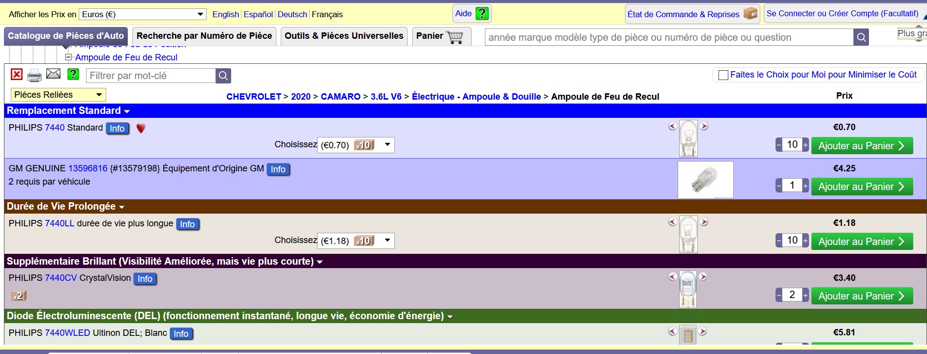

Messages : 3736
Re: Feu de recul avec LEDS grillés ?
Tu es sûr que c'est des leds ???
car sur Rock auto ils donnent des ampoules , soit a filament soit à del !
et j'ai vu un lien sur le net en cherchant sur gogole pour transformer le feux de recul en leds !!!
Mais bon sur les version US c'est peut être différent il n'y a qu'a regarder sur les gen5
