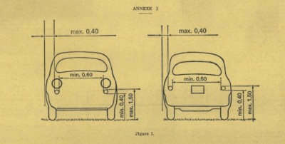

Pour la position des clignotants, la réglementation dans le lien donné par Alain dit :
Chaque appareil doit être placé le plus près possible de l'extrêmité de la largeur hors tout du véhicule. En tout cas, la distance entre le bord extérieur de la plage éclairante de chaque appareil et l'extrêmité de la largeur hors tout du véhicule ne doit pas dépasser 0,40 mètre; en outre, la distance entre les bords intérieurs des plages éclairantes des deux appareils correspondants ne doit pas être inférieure à 0,60 mètre
Et j'ai trouvé le schéma explicatif dans le JORF (ça date de 1968...) :
Ils te reste plus qu'à mesurer mais vu que c'est hors-tout, je pense que tu as plus de 40cm entre la pointe du rétro et le bord du feux de recul...

Indiana a écrit : 14 oct. 2021, 10:14 J'ai fusionné les 2 sujets et déplacer l'ensemble dans une section plus appropriée.
Et le doublement des feux de position a l'arrière n'est autorisé que sur les véhicules >3.5t et à la condition que soit doublé aussi les stop et les clignotants...
:raison: Dans une de mes réponses précédentes "J'ai rapidement mesuré et sauf erreur de ma part, il y a plus de 40 centimètres entre le bord extérieur et l'extrémité de la largeur hors tout"
