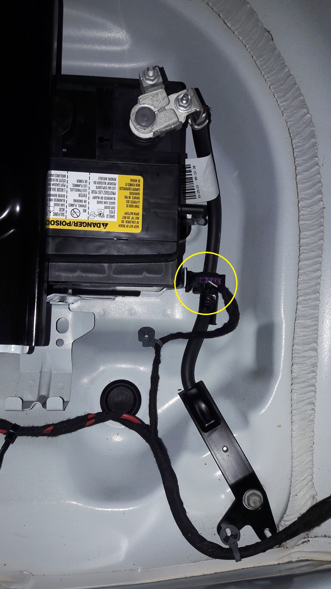

En parcourant le forum j’ai lu une proposition de modification concernant le doublement des masses, un premier câble étant placé entre le moins de la batterie et la coque (dans le coffre) et un second entre la cloche d’embrayage et la masse.
Mes questions : l’un d’entre vous a t’il déjà réalisé cette modification ? Avez-vous eu des ou un message de défaut sur l’ODB ?
Auriez-vous des schémas elec de modèle EU ?
Je pose ces questions, car la liaison entre le moins de la batterie et la masse passe par un capteur d’intensité (pince ampèremétrique) photo ci-dessous. , Le fait de doubler le câble divise la valeur du courant mesuré par le capteur par deux (loi des nœuds), cette valeur est envoyée à l’ODB, quel usage en fait-il ??????
De plus, en cherchent sur le forum, j’ai retrouvé des schémas électrique, malheureusement, ils ne correspondent pas au model EU (schéma élec Camaro LS 2010) et le fameux capteur en question n’y apparait pas
