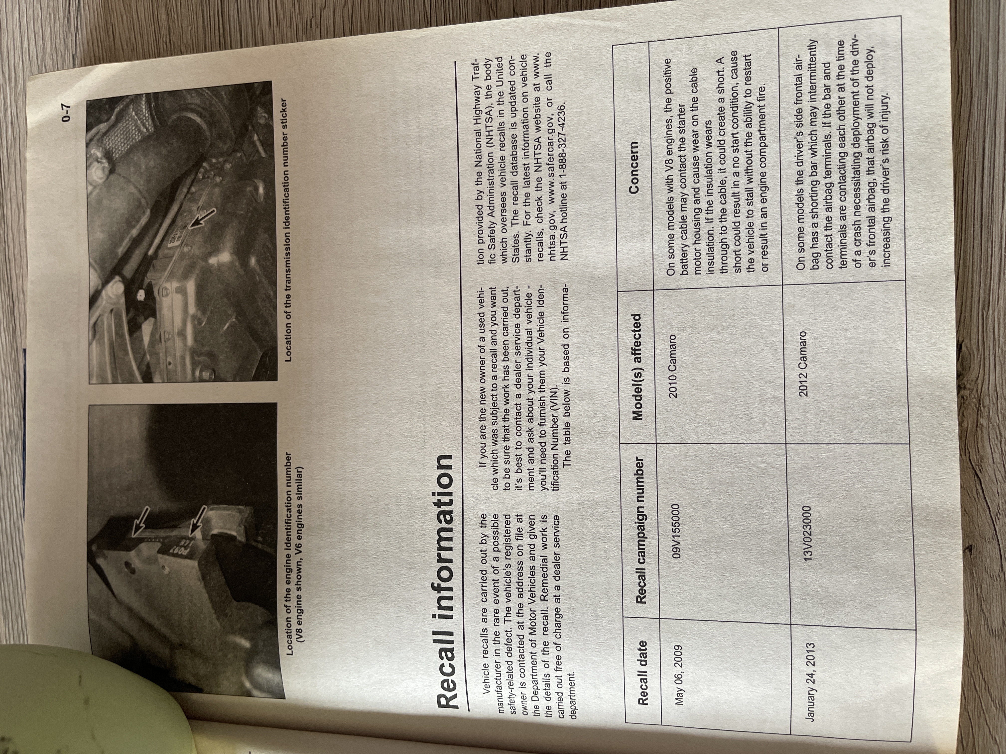

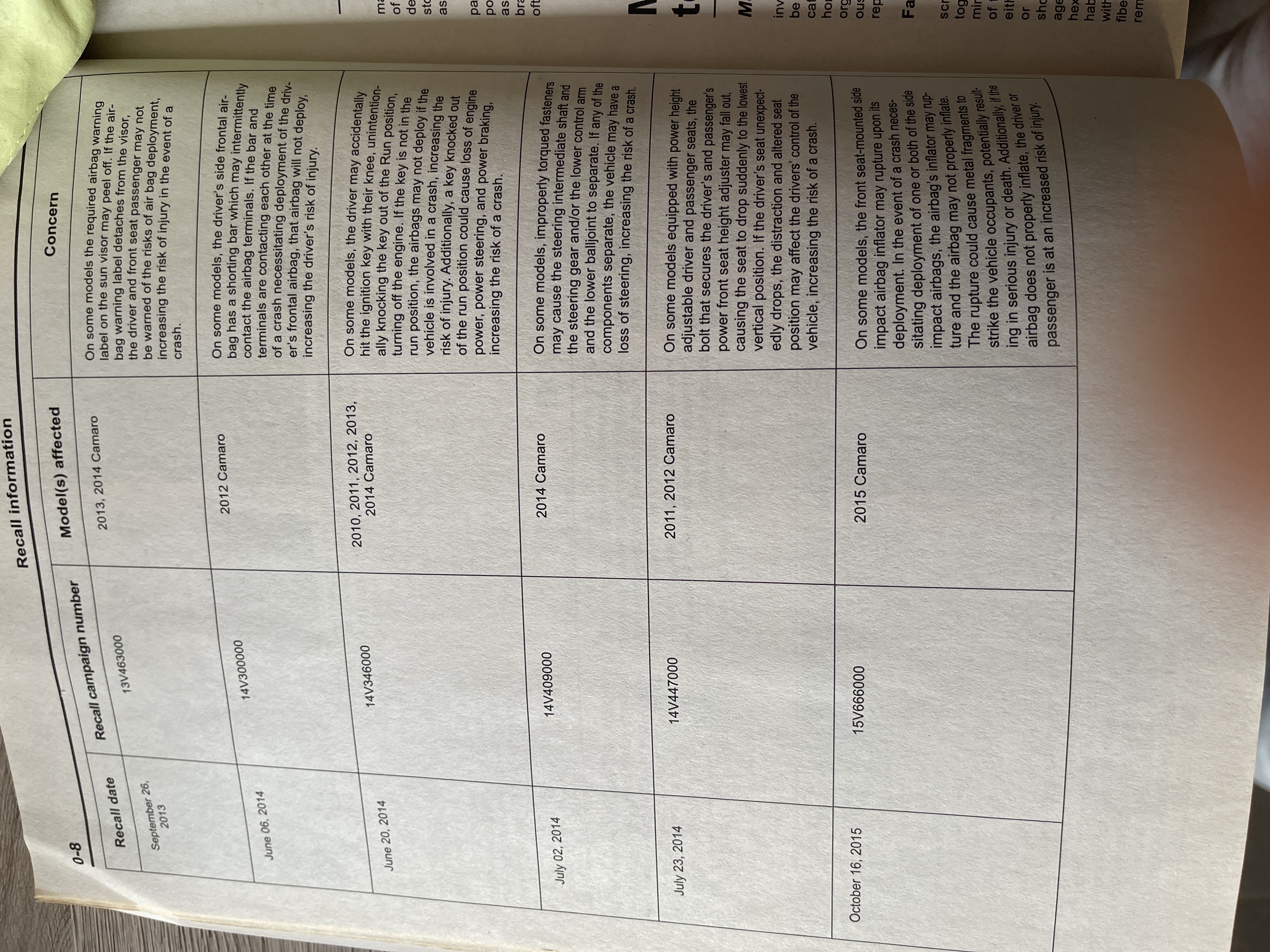

Hello toutes et tous,
en consultant mon Haynes pour essayer de trouver la référence d’un tube pour un membre du forum, je suis tombé sur une des premières pages sur la liste de rappels qu’ont eu les Gen5 jusqu’au jour de publication du livre (au plus tôt 2015), je vous met ci-dessous une photo de cette liste qui mentionne la date des rappels et les modèles concernés.
