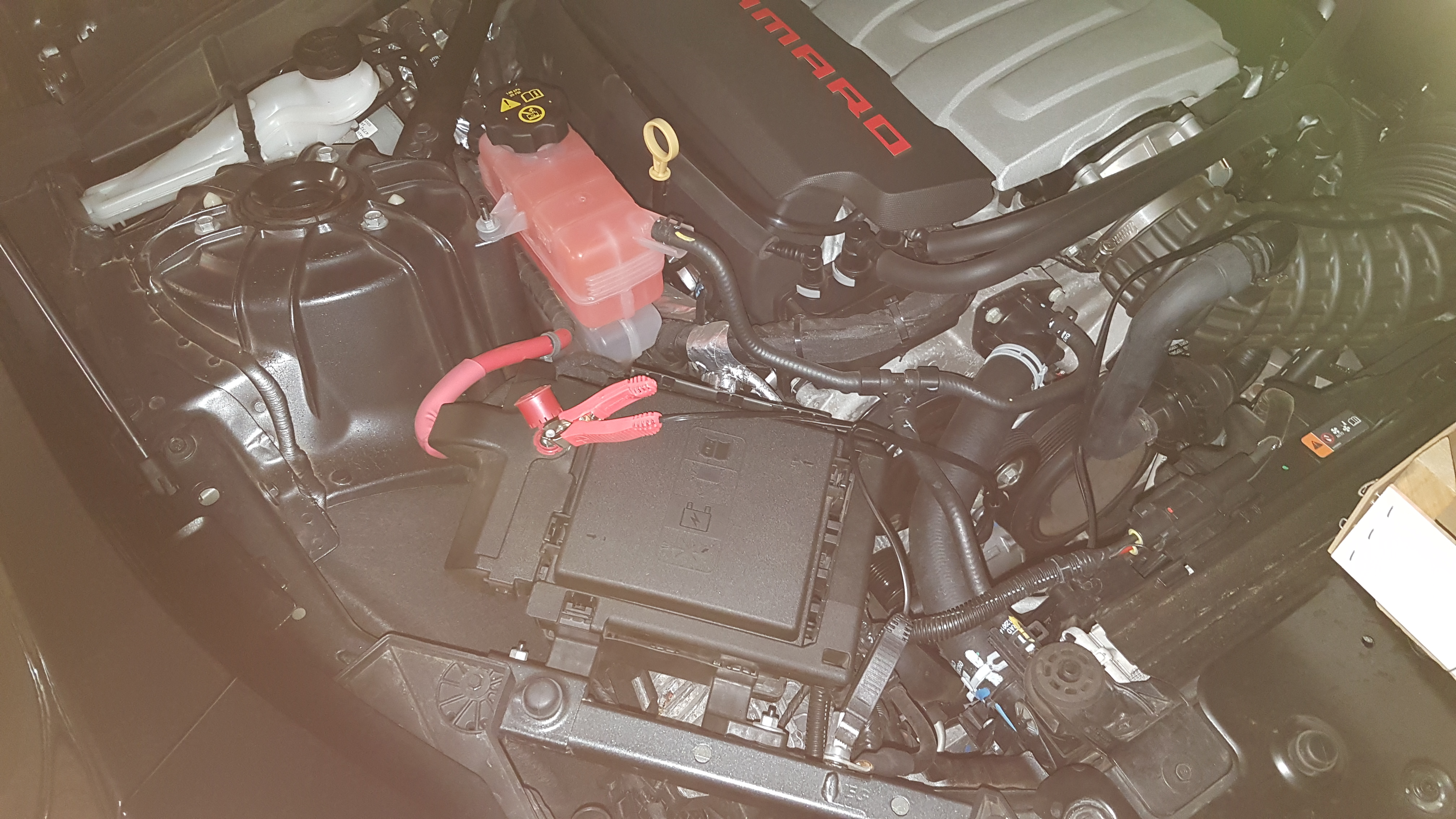

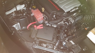

Mirdwen a écrit : ↑13 déc. 2021, 09:04 Y a pas ... un + et - déporté sous ton capot, à toi ? :hein:
Nan, parce que moi, mon maintien de charge, il est branché tranquillou coté moteur dans mon garage, et ça prend 20 secondes pour le brancher/débrancher avant de partir.
Si, si, il y a. C'est indiqué dans le manuel utilisateur, page 286. Ah, ce bon vieux manuel, c'est fou ce qu'il regorge d'info quand on l'ouvre :LOL: :LOL: :LOL:
RV57
Messages : 247
Localisation : METZ
Re: Maintien de charge batterie Camaro 6ème génération
Message par RV57 »
Et voilà !
