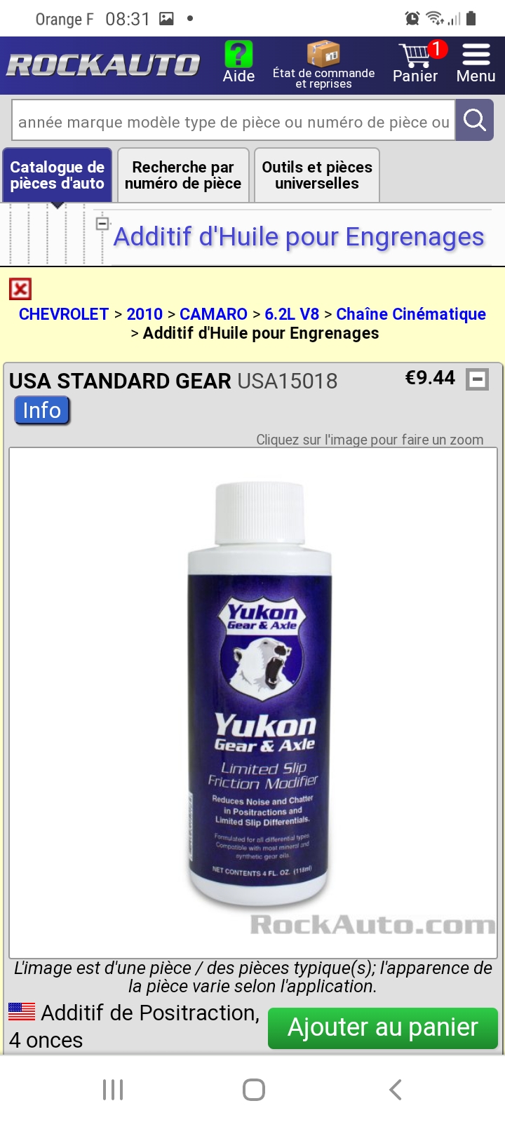

Samedi prochain je fais la vidange du pont arrière, j'ai acheté du motul 300ls avec un additif acheté sur rock auto (voir photo...) je doit le mettre également cet additif ? L,huile ls en contient déjà pas?

Les produits Motul sont de grande qualité, mais pourquoi ne pas prendre les fluides recommandés par GM ?
- Messages : 12664
Re: Huile pont arriere motul 300 ls plus additif ??
Il me semble que le LS de la référence motul veux dire "limited slip" (glissement limité) et donc devrait contenir l'additif à glissement limité et donc rien à ajouter dedans. C'est sûrement écrit quelque part sur le bidon d'huile.

Suffit de regarder sur le site de motul
https://www.motul.com/fr/fr/products/gear-300-ls-75w90
et ses caractéristiques tech !
https://azupim01.motul.com/media/motulD ... 210427.pdf
c'est bien marqué :
Contient un modificateur de friction pour un fonctionnement des ponts à glissement limité sans bruit et sans broutage.
c'est bien marqué :

Nickel.....alanbike a écrit : ↑22 janv. 2022, 11:33 Suffit de regarder sur le site de motul![]()
c'est bien marqué :

Avec la motul 300ls, le garagiste a rajouter un additif lsd red line. Les roulements venant d être changé sa ne peut pas faire de mal.

Apparemment il y en a déjà dans la motul 300 gear lslefebvre33 a écrit : ↑28 janv. 2022, 08:42 Avec la motul 300ls, le garagiste a rajouter un additif lsd red line. Les roulements venant d être changé sa ne peut pas faire de mal.

L additif lsd red est prévu pour les rodages également, et vu qu ils viennent de me changer tous les roulements du pont ils m en ont mis.
