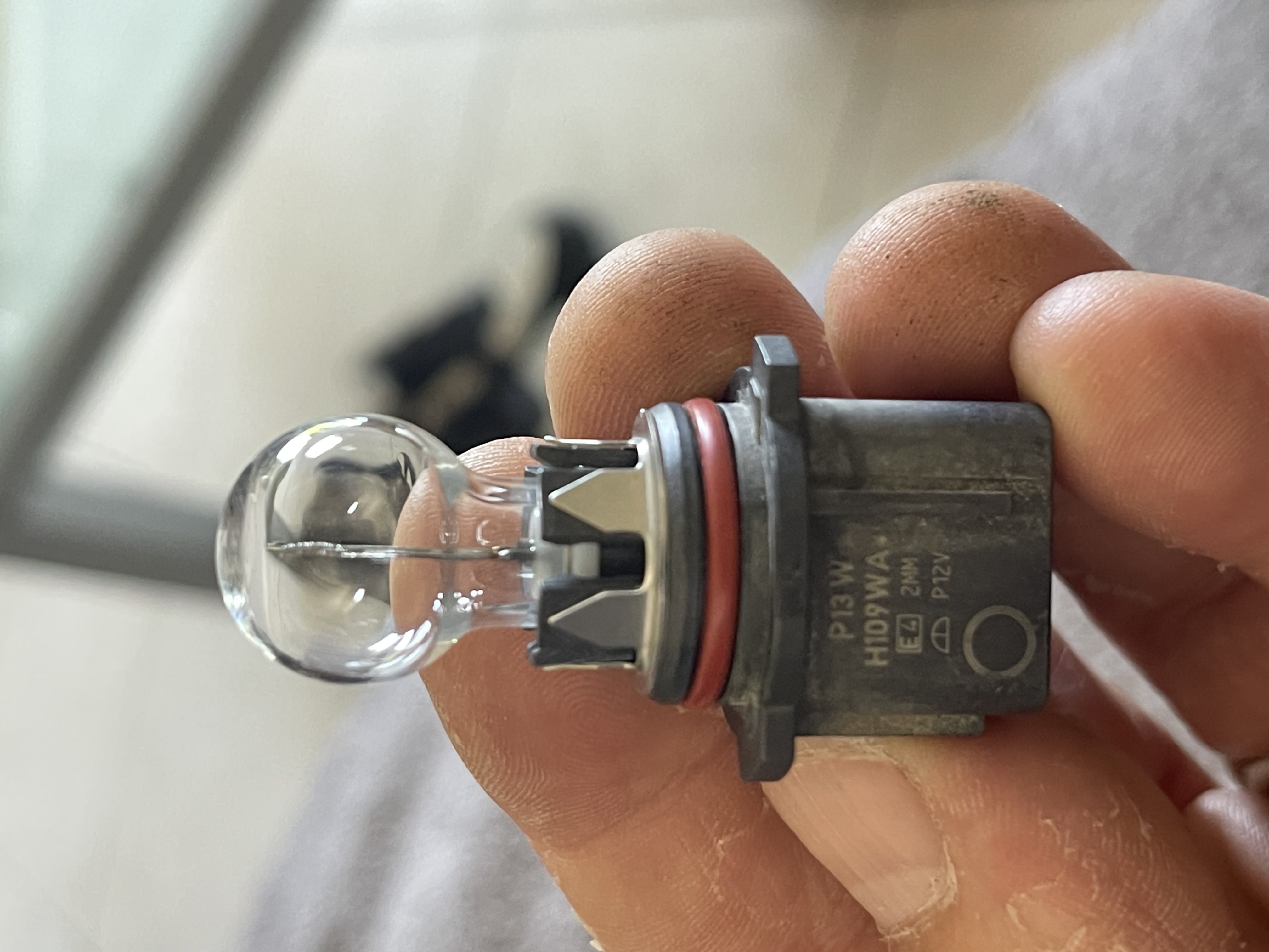

Question bête, je dois changer une ampoule de feu de jour…dsl pour la bêtise de la question mais je n’arrive pas à comprendre (vu le peu d’accès, comment l’enlever ?!
Je tourne ? (j’ai pas réussi)
Je tire ? (J’ai pas osé)
D’avance merci

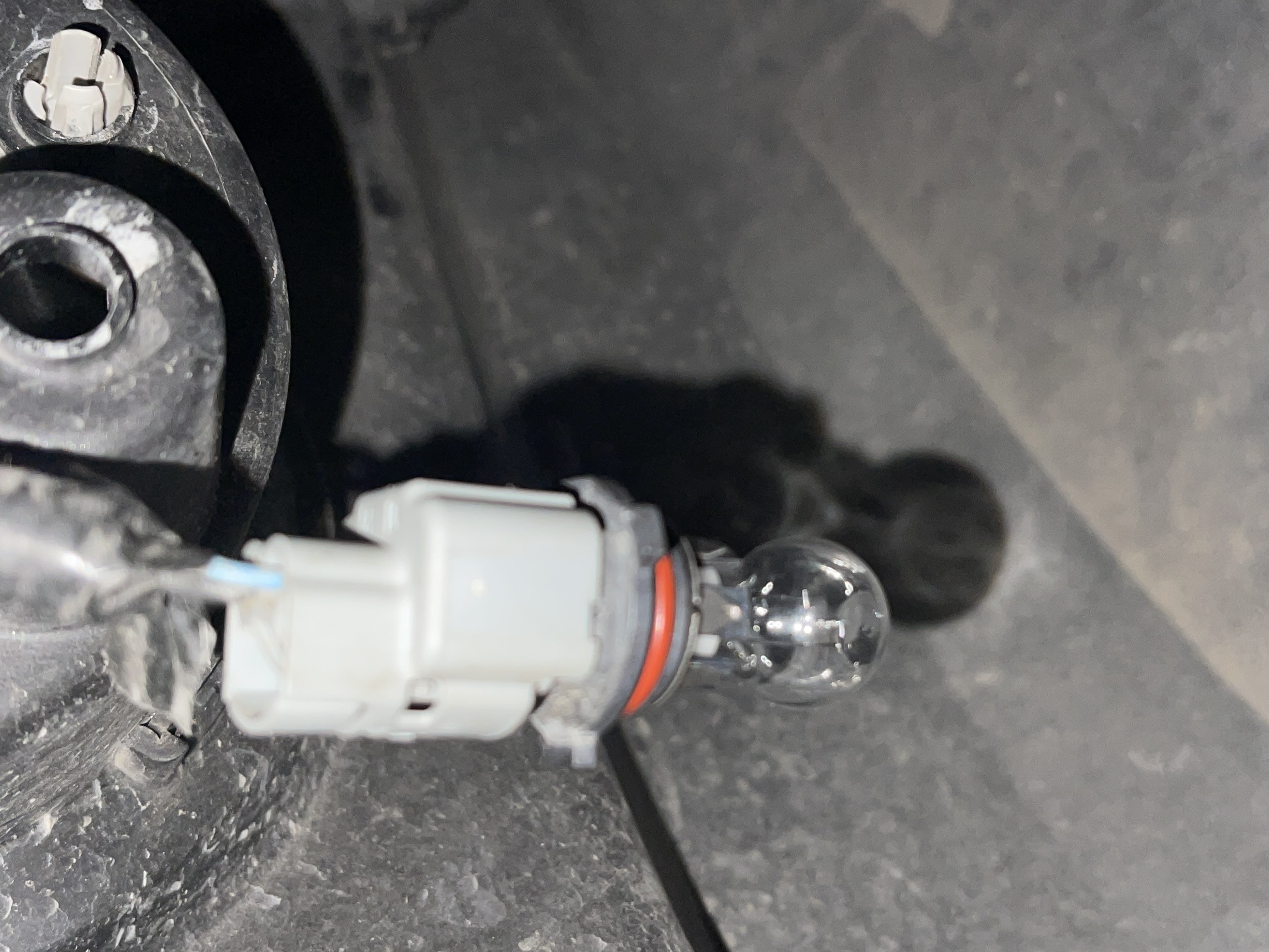

C'est une " cosse clipsée " , il faut pincer la partie gris clair et tirer sur l'ampoule , comme n'importe quelle connectique automobile !
Il y a un petit " levier " de verrouillage qu'il faut pincer !

Merci pour l’astuce…pas simple avec si peu de place
- Messages : 3782
Re: Feux de jour
Il faut dévisser l'avant du passage de roue et glisser ses bras en l'écartant !
Je le scotch sur la jante le temps de changer l'ampoule ça aide bien !

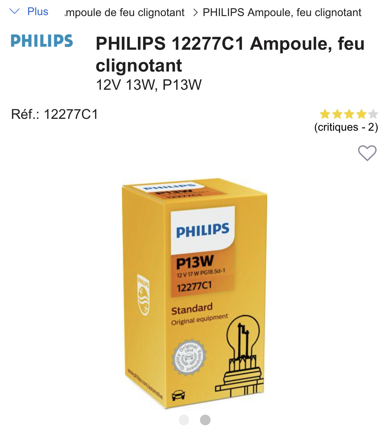

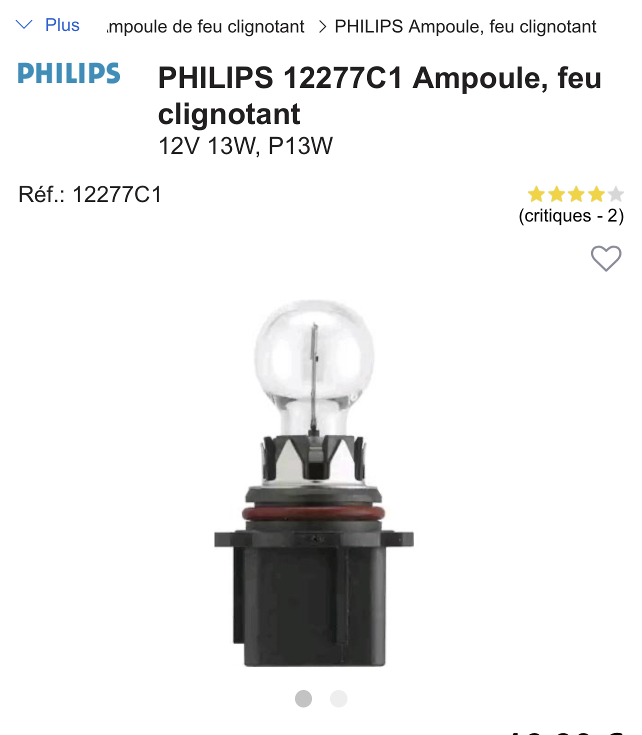

Pour vous ça passe si j’achète celles là ?
- Messages : 12634
Re: Feux de jour
Ça fait plus qu'y ressembler et y'a la même référence dessus... Aucune raison que ce ne soit pas la bonne !
