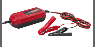

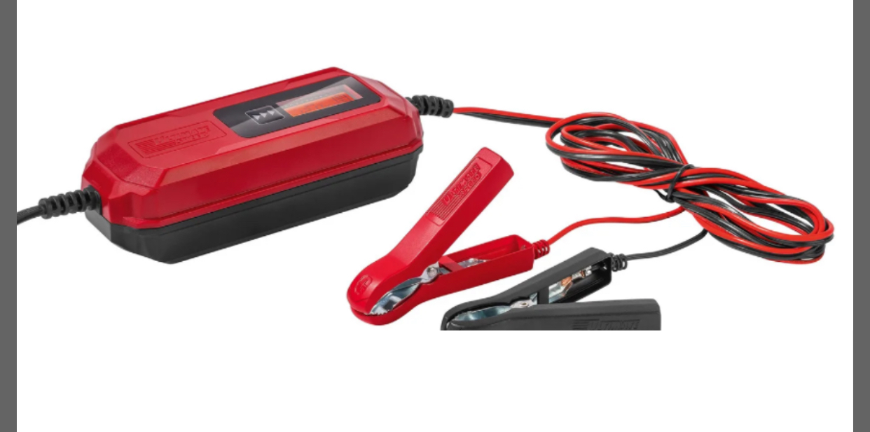

alanbike a écrit : 29 août 2024, 06:28 Si tu n'as pas d'électricité ou tu la gare, et que tu sais que tu vas la laisser un moment sans rouler, enlève la batterie et met la sur un maintient de charge chez toi
Je peux éventuellement la maintenir en charge avec ce genre d’appareil.
Re: reference pour changement batterie [V6]
lynyrd a écrit : 29 août 2024, 06:44
C'est ce que je fais perso dès que les température chutent un peu, quand elle sors moins, parce qu'elle se retrouvait systématiquement à court de batterie.
Connecté sur le + et à la masse.
Depuis, aucun problème (j'ai même une batterie en rab puisque j'en avais acheté une et parce qu'au final, c'est toujours la batterie d'origine installée ... cherchez pas pourquoi. :cassos: )
