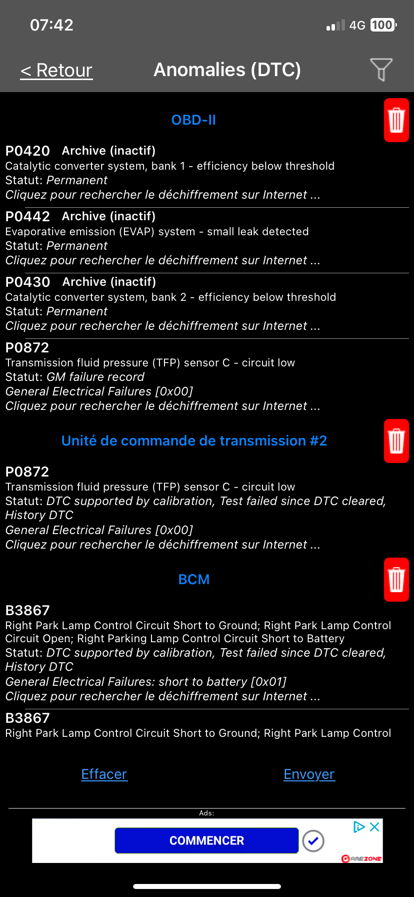

Bonjour à tous,
Me voici comme beaucoup avec le message stability track donc j'utilise le lecteur OBD, j'enlève les codes sans trop m'alarmer au vu des autres sujets.
Une fois rentré le soir je rebranche pour voir si tout est ok et la j'ai une liste de code qui apparait toujours.
Mais certains avec la mention "archive (inactif)".
Alors je me pose la question si ces codes sont toujours présent et du coup lors d'un CT je vais me faire avoir ou si c'est l'appli qui garde en mémoire ?(application Car Scanner)
Je précise que ces codes sont apparus quand j'ai rétrogradé pour utiliser le frein moteur et j'ai eu des faibles crépitement/pétarade :o
J'ai une camaro V8 avec les collecteurs longs, les catalyseurs sports et des pots Borla avec un flexfuel+sonde donc éthanol, cela pourrait venir des sondes lambdas après un retour de flamme ou je ne sais quoi ?
Je roule tous les jours avec et j'apprends à la connaitre, j'espère que ce n'est rien de grave ! :\
Merci d'avance !

Les codes archivés ne devraient pas t'embêter, la logique de l' OBD II est justement de tenir un journal et d'avoir un précédent de ce qu'il s'est passé. Si c'est archivé, c'est de l'histoire ancienne, tu peux donc les ignorer et/ou les virer, peut-importe.
Sur les calculos OBD (donc OBD de première génération) un code défaut reste même si l'on arrange le souci. Typiquement, sur une Austin Mini injection Monopoint de 1994 que je possède et connait très bien, le fait de démarrer sans le filtre à air et donc la sonde logue un code défaut qui restera et perturbe la carburation qui ne prend plus la température d'air. Le clear est obligatoire.
L'OBD II est donc une sacrée évolution en terme de codes défauts.
Ici, il reste donc le P0892 qui a l'air d'être un sacré morceau à régler !!!
Et pour l'ampoule grillée, ça devrait aller :grin:
Bon courage ...

Merci pour ta réponse limpide et rapide !
Nom de zeus faut je démonte la boîte euuuuh c’est pas le même délire là :chaise:
Je vais voir à ça !

tu roules exclusivement à l’éthanol ou tu fais régulièrement un plein de SP ? si ce n’est pas le cas, je commencerais déjà par vider au max le réservoir et faire un plein de SP98, ça lui fera pas de mal et tu pourrais peut-être avoir ta réponse à moindre coût.

Le code de boîte à totalement disparu très rapidement de lui même alors va s’avoir ce qu’y s’est passé 😅
mais je surveille de temps en temps,
Si ça réapparaîtra je regarderais plus en détails en commençant par l’elec avec un possible faux contact 😁
Pour les autres codes avec l’éthanol je suis à 100% ça le faisais beaucoup au début quand je prenais de l’éthanol n’importe où mais maintenant je prends seulement chez total et plus aucun souci sauf cas très rare donc je n’y prête plus attention quand ça s’allume je branche l’ObD et je look
si c’est bien les « problèmes » catalyseurs je me pose pas de questions je les enlèves 🙄
Cela m’arrive seulement quand la voiture est froide dans les premiers km sinon plus rien donc je pense bien lié à l’éthanol 🤷‍♂️
