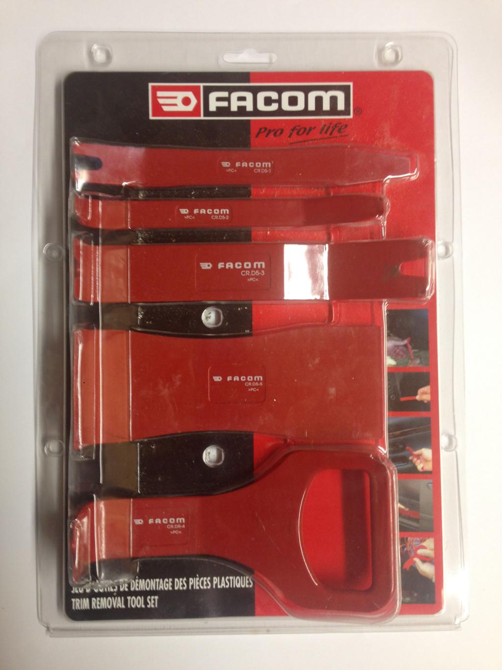

Pour démonter les agrafes et autres systèmes de maintien en plastique, il existe un kit de différents outils qui évitent (tant que faire se peut) d'endommager les pièces.

C'est nickel ces outils !

Oui, c'est ce que préconisait aussi Viper10, après qu'on en ait parlé ensemble.
Mais il n'a pas eu le temps de mettre un post, Passmur a été plus rapide ;)

sinon pour une douzaine d'euros il y a ça
un petit Kit Complet pour démonter les garnitures sans dégâts
depuis que je l'ai je le trouve indispensable :good:
en vente chez France Xenon entre autre
