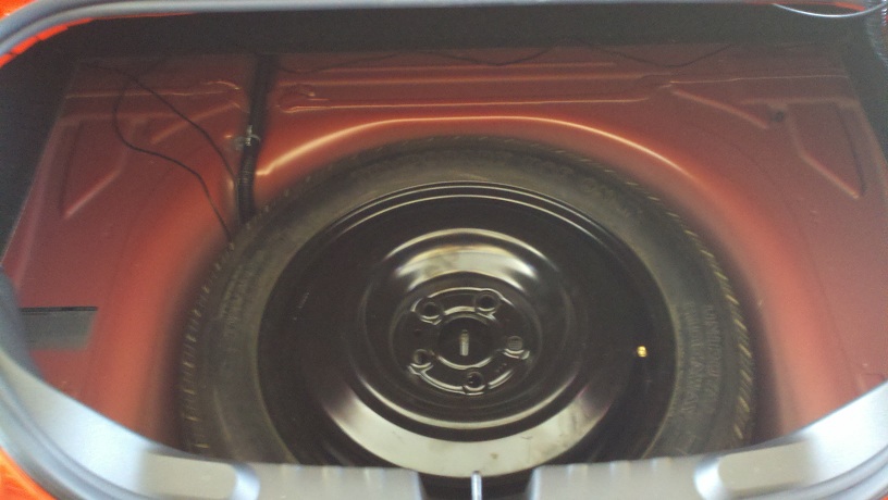

Pour la roue de secours de la camaro, elle n’existe que pour la camaro V6.
Pour la camaro V8 même aux USA d'origine c'est le kit gonflable mis dans le coffre sans roue de secours.

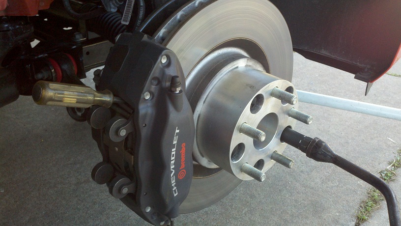

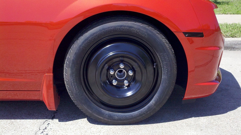

Pour mettre une roue de secours sur une camaro V8 il faut ajouter une entretoise pour éviter à la jante de secours de toucher à l'étrier (plus imposant que le modèle V6).
Ici quelques infos sur la roue de secours.

C est au moins des cales de 50mm !
Unknown
Re: Roue de secours
Message par Unknown »
lucky a écrit :C est au moins des cales de 50mm !
C'est large effectivement.
