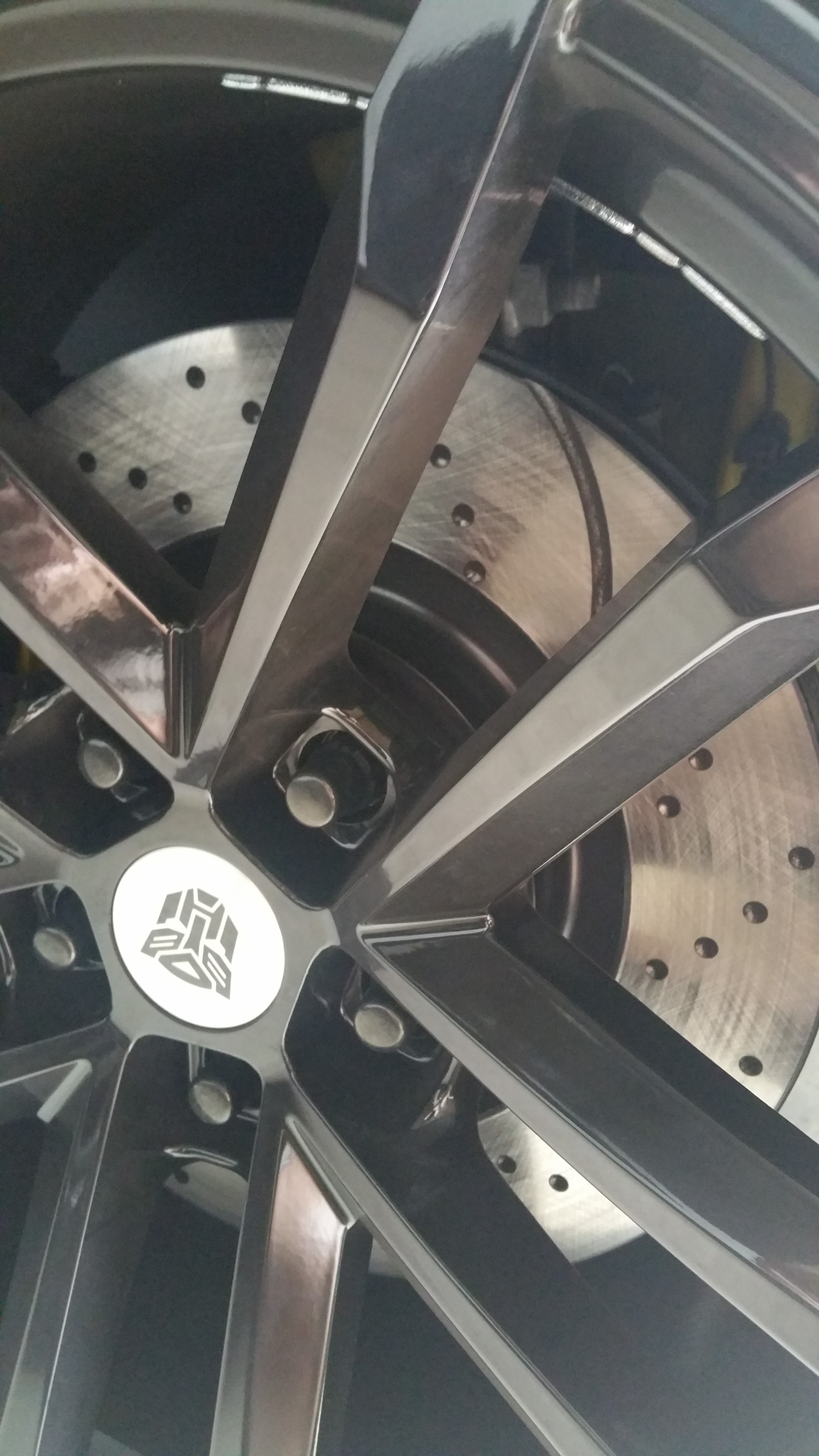

Voila c'est monté :good:
Disques avant et arrière EBC avec plaquettes yellowstuff et durites aviations
Y a pus de mordant 8-) :good:
