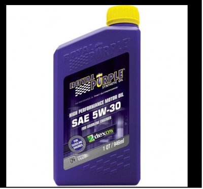

"dexos 2" n'est pas un type d'huile mais un certificat donné par GM pour une huile, il me semble que les fabricants d'huile doivent acheter ce certificat auprès de GM et certains choisissent de ne pas le faire...
Royal Purpose n'a pas ce certificat dexos 2 sur ces huiles et pourtant bon nombres de muscle cars et autres gros V8 aux USA ont cela à l'intérieur pour lubrifier les pièces en mouvement. :popcorn:

correction:
maintenant Royal Purpose a (acheté ?) la certification
https://picclick.com/Royal-Purple-5w30- ... 53080.html
