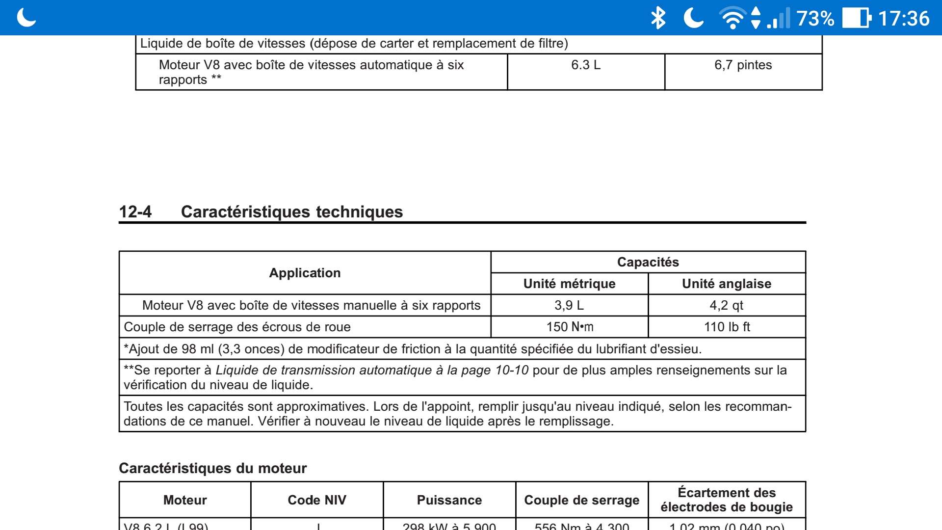

Pour switcher mes roues entre hiver/été, je le fais moi même. Pour le serrage je mets ma clé dynamométrique à 140 Nm. Pourquoi ? C'est mon fournisseur de jantes qui m'a donné ce conseil. Les jantes sont en alu et plus on serre, plus on écrase le métal au niveau de l'écrou. Donc ça ne sert à rien d'abîmer les jantes. Je procède comme ça depuis plusieurs années et jamais de souci de desserrage (je contrôle de tps en tps).
C'est un avis qui vaut ce qu'il vaut. Chacun fait bien comme il l'entend.

J'avais oublié la photo .....................

Merci pour le partage!Passmur a écrit :J'avais oublié la photo .....................
