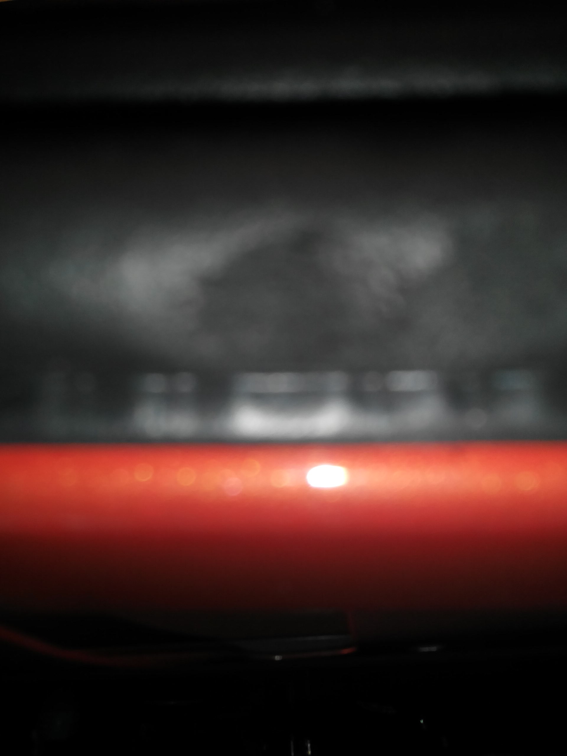

lors d un rasso un camariste ma fait remarque que le cable de liason electrique frotte contre le joint du coffre ce qui entraine une usure
bon la photo ne rend pas terrible

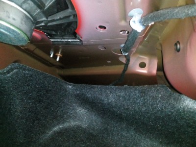

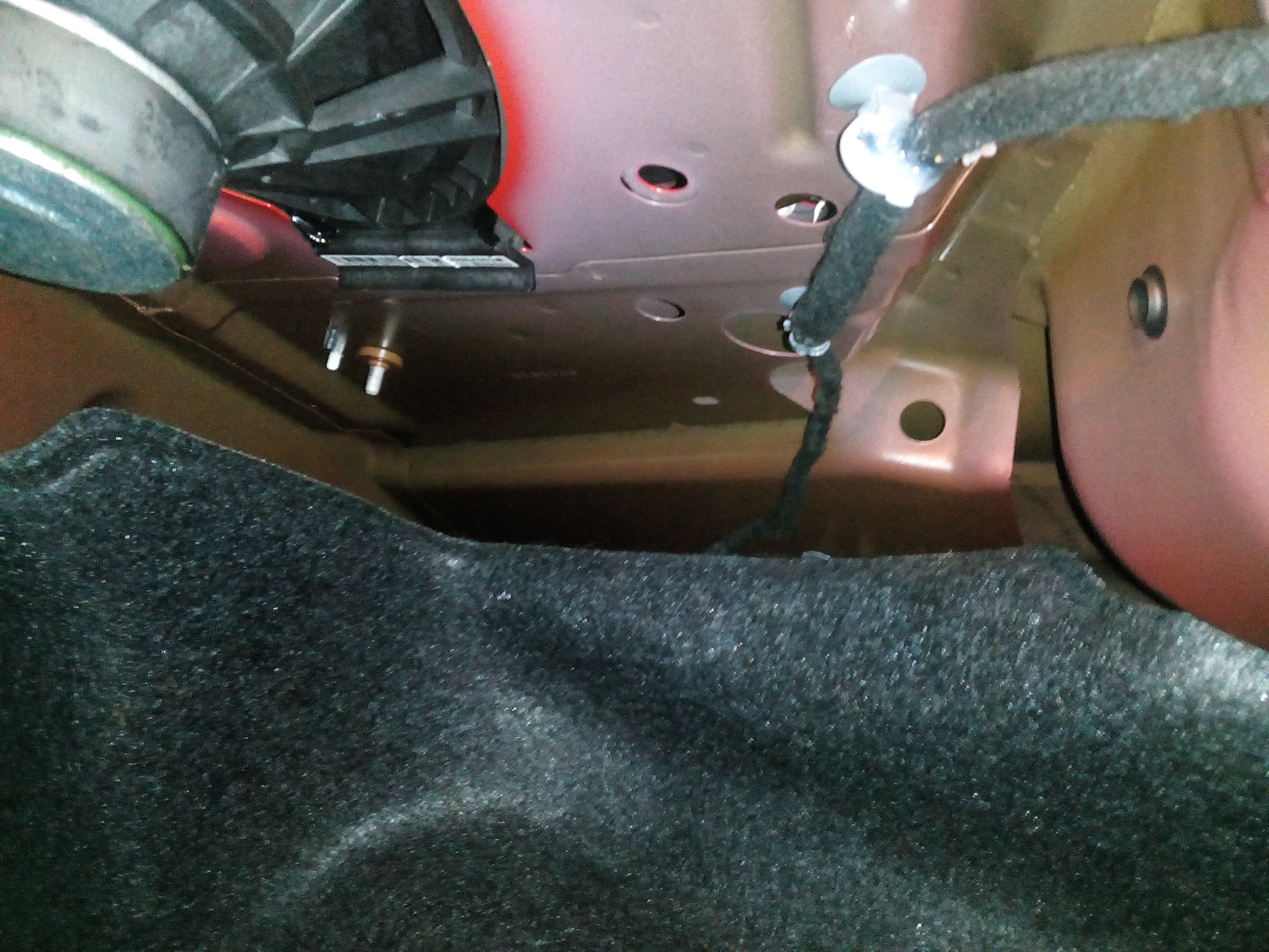

donc j ai remedier a ca simplement a l interieur du coffre en suivant le cable il y a deux fixe cable le premier est trop colle a la tole ce qui tend le cable contre le joint j ai juste remplacer le rizlan d origine par un peu plus grand et bloquer avec de la colle pistolet

oui, la gaine du fuseau électrique est abrasive et frotte contre le joint à chaque ouverture, en effet ...
perso, j'ai mis du powertape autour de la gaine électrique, de manière à ce qu'elle glisse sans attaquer le joint quand le coffre s'ouvre ... pas trop esthétique mais boarf, m'en fou ... :grin:
